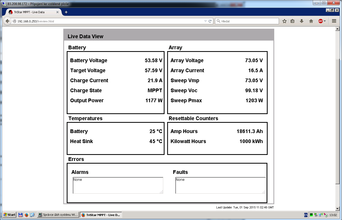

Je to tam

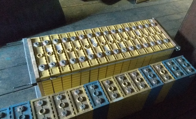

První práce započaty. 300Ah baterie stažena. Zítra se budou hoblovat prkna jako podklad pod box a potom vyrábět propojky z hliníkovejch pásů. Doufám, že mi to pří vrtání nafackuje.

Pásovina nefackovala. Vlastně to šlo moc pěkně. Přímočarkou nařezat na 10cm kousky. Potom na baterece u každého článku nakreslit otvory a hurá ve svěráku vrtat. Tím jak jsou baterky přifouklé, tak je každá jinak daleko
Včera oživen regulátor nabíjení a jeden multiplus. Dneska přibyl do systému BMV700. Je to krásný, když člověk u lifepo má přehled přesně o tom, kolik má v baterce kapacity.
