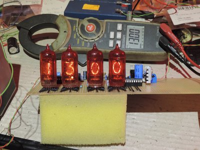

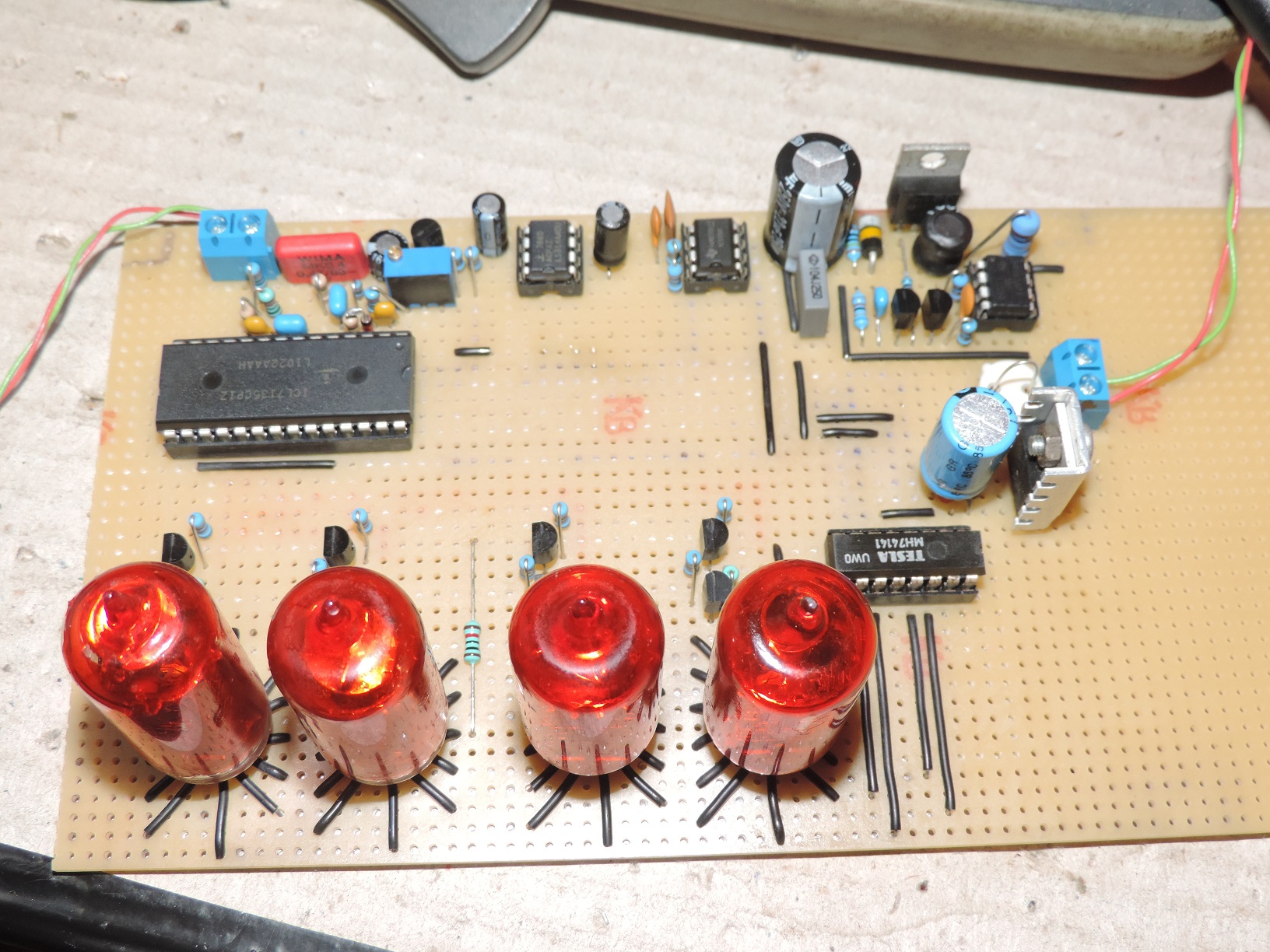

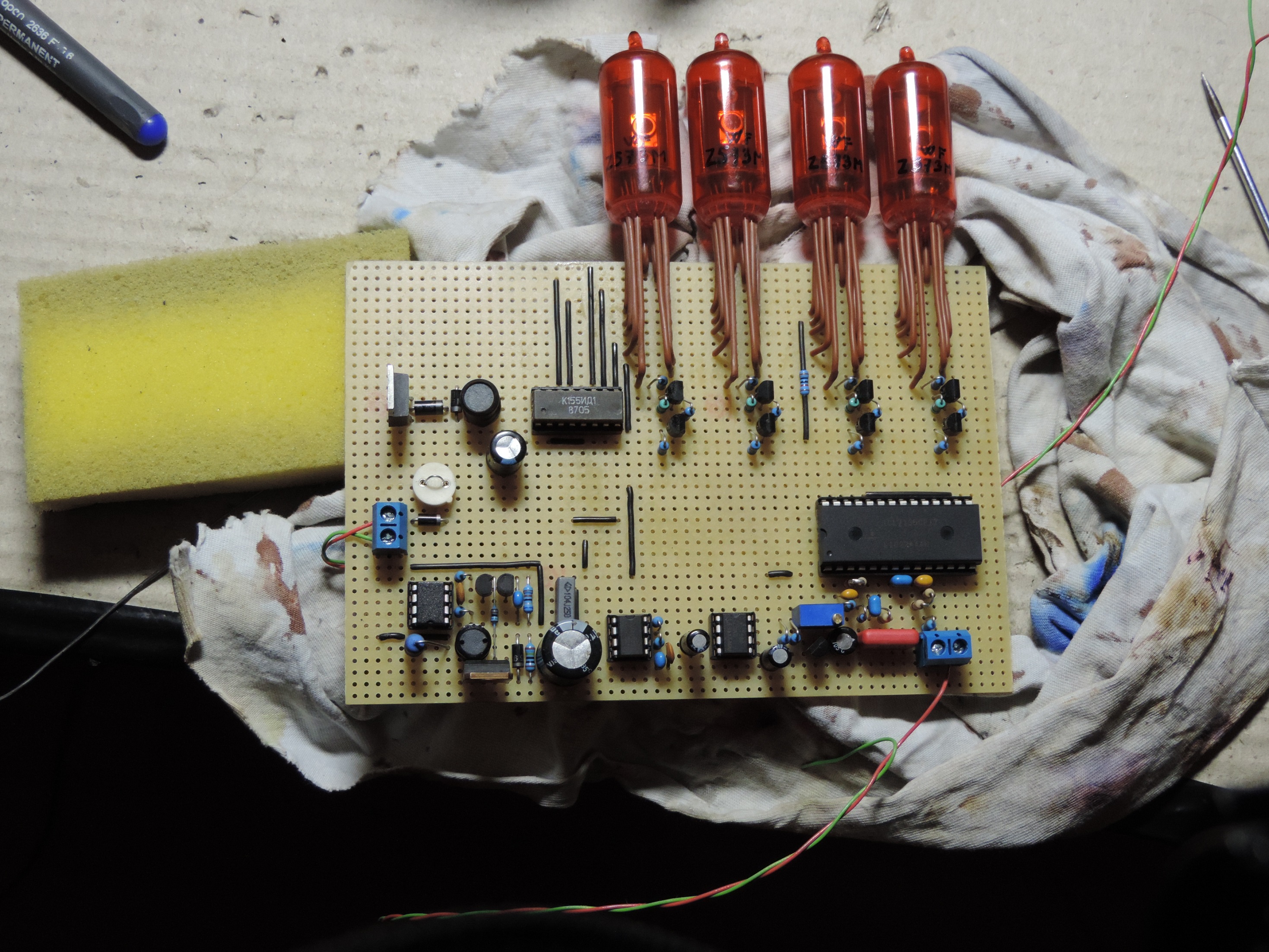

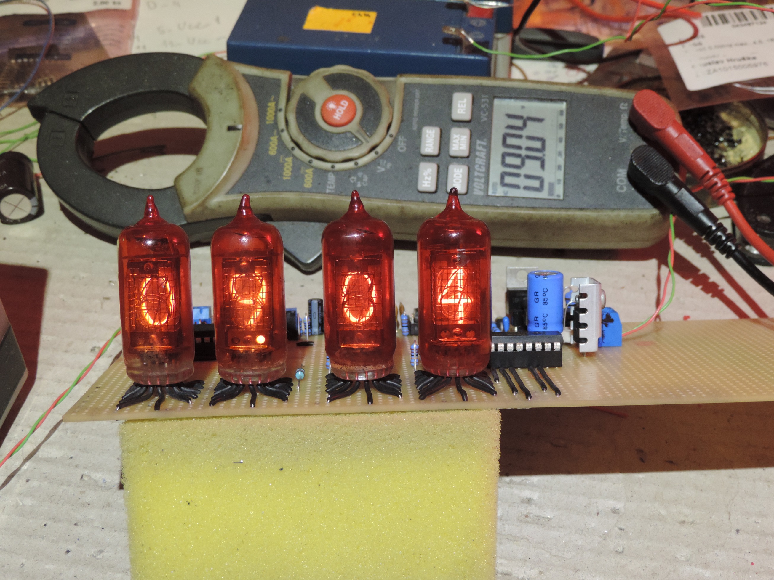

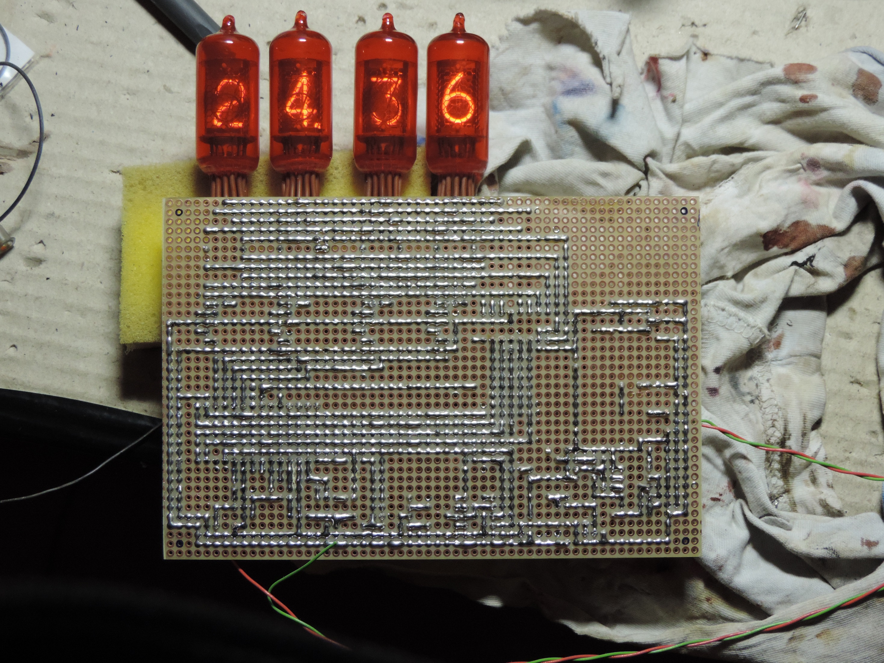

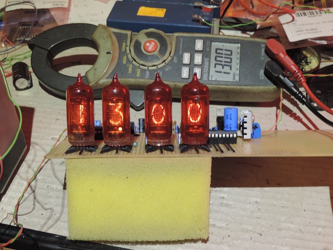

Zdravím Vás přátelé,dnes jsem dodělal nostalgický retro digitronový voltmetr měří až překvapivě přesně :o napájení voltmetru je 12-35V dc je to hranice co dovolí stabilizátor 7805 odběr je okolo 100mA měří 0-99,99V tak se dělím o svou radost :D dle zájmu bych možná nějakej kousek i udělal pro zájemce. ;)

Možná by bylo lepší dát ty digitrony naležato, aby se to dalo umístit do rozvaděče. A jestli ta 7805 nemá shořet při 35 V napájení, asi by si zasloužila větší chladič. :hell: Nebo předřadit DC/DC měnič.

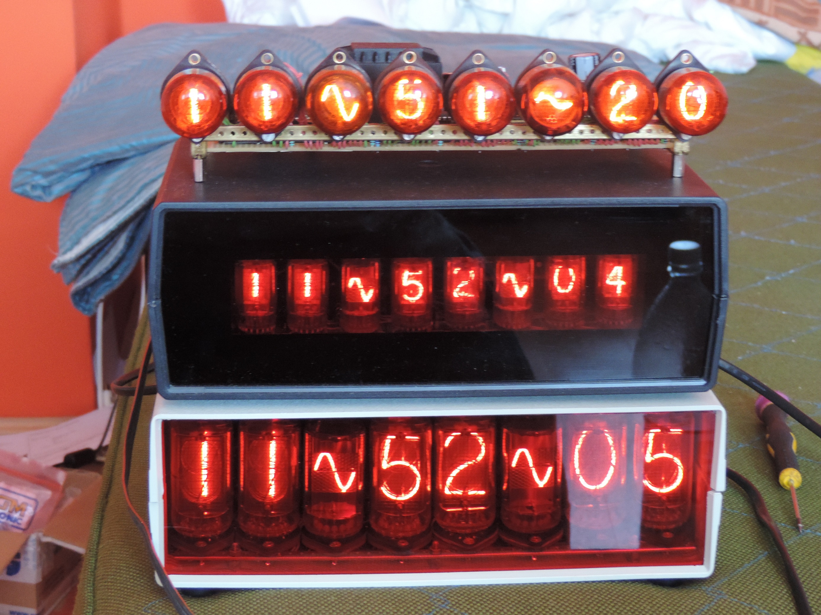

Je to tady sice trochu OT, ale také se pochlubím. Tohle jsem spáchal během vánočních svátků..

Wagoneer píše:
chceš ukázat moje hodiny s zm1042??

Re: digitronový voltmetr
Nový příspěvek od goodbie »
tak jsem to vzal všechno najednou :lol:

Zdravím Vás,tak pro Ty kdo mají zájem o digitronový voltmetr jsem postavil verzi do rozvaděče jak zde bylo podotknuto :lol: a dosadil spínaný zdroj tak,že již je vše v pohodě chladné i při napájení téměř 40V napájení je tedy od 12V až do 40V optimálni je 24-30V proti přepolování napájení je na vstupu dioda jištění je pojistkou výstup spínaného zdroje pro 5V ještě hlídá pro jistotu transil 5V8 dběr voltmetru se snížil na zhruba 90mA :yes: pro případný zájem pište SZ díky.
