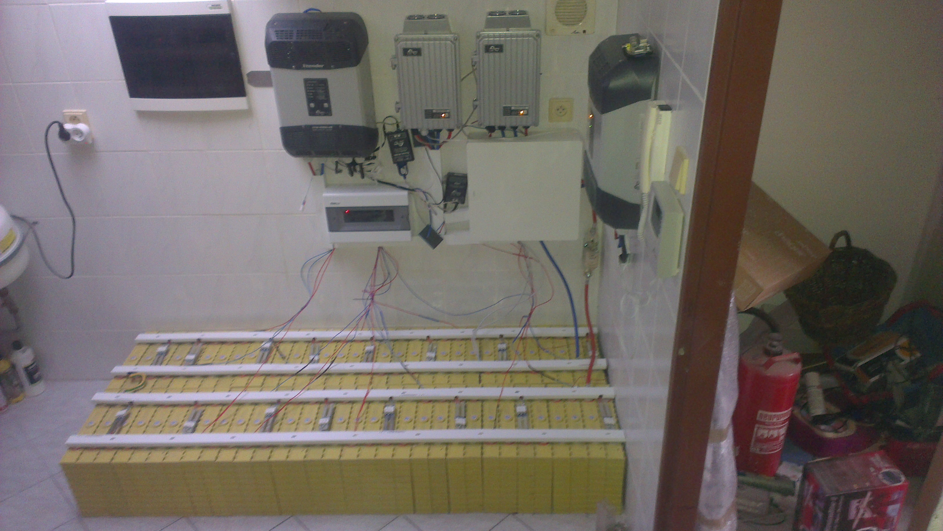

Vážený Pan Kubiš pro akumulaci el. používá LiFePO4 akumulátor , který přes den nabíjí pomocí vlastního řídícího syslému , Euta nabíjí až z akumulátorů (Eutem jezdí do práce) přes DC/AC měnič (a to prosím HF

Ostrovní , stejně tak jako hybridní FVE se bez akumulátorů neobejdou - rozdíl mezi nimi je jen použitý DC/AC měnič .
Ostrovní FVE obsahuje ostrovní DC/AC měnič vhodného výkonu , jež dokáže napájet celý objekt , samozřejmě je neekonomické dimenzovat měnič na součet všech spotřebičů (Vážený Pan Kubiš má 6kW měnič (identický s mým
) kterým nabíjí Euto a současně napájí celý dům
... je ale nuté dodržovat určitou disciplínu při používání spotřebičů
Hybridní měnič není nutné dimenzovat jako ostrovní , jelikož si dokáží chybějící el. "přisosnout" z DS
, ovšem dle zkušeností zdejších členů mívají tyto "chytré" mašinky své vrtochy
Osobně jsem do loňského roku provozoval FVE na zelený bonus s akumulací (3kW nabíječka + pár kWh LiFePO4 + 5kW ostrovní měnič + styčový přepínač DS/ostrovní měnič) , takže něco málo o tom vím

Pánové, jak byste viděli dát pro 48V systém do serie 17 článků? Slyšel jsem, že někdo už to takhle provozuje, ale nejsem si jistý, že se využije celá kapacita článku. Na druhou stranu při nabíjecím napětí z regulátoru 60V je 3,53V na článek. Pak bude stačit jednoduchý balancer jen pokud by některý ze článků "ujel" s napětím.
S tím napětím by se vlastně dalo jít ještě nad 60V - Tristaru stačí vyměnit teplotní čidlo za odpor, aby regulátor nastavil na napětí pro 10C. Kompenzace teploty pak zvedne napětí ke 62V, což bude 3,65V / článek.

Zrovna včera sem měl na zkoušku 17 článků, max napětí 58,6V, měnič celkem bez problému, regulátor taky. 3,65V na článek je prej dlouhodobě moc, takže stačí nastavit balancery na míň... Ono je těch 16 asi tradice, třeba kvůli cellogu, voltmetrům na 8čl. a podobně....

Tak 17článků není pro tristar žádný problém, sám to provozuji a 60,0x V jde bezproblémů, myslím že se nechá nastavit mnohem víc ještě, v manuálu psali snad něco o 70V nebo 75V jako maximum. Tak i 18článková baterie by šla využít. Horší to bývá u 48V měníčů těch co zvládnou přes 60V moc nebude. Stejně tak DC/DC měniče se vstupem nad 60V taky nic moc výběr.
