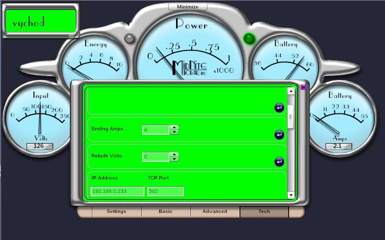

Re: Midnite Ending Amps a Rebulk Volts
Nevíte někdo prosím co je to u Midnite v nastavení Ending Amps a Rebulk Volts?
- Příspěvky: 2796
- Reputace:427
- Lokalita:Brno
Re: Midnite
můj Midnite poránu také vstává do práce později než panely - čeká až je na panelech víc jak cca 30W (35W spotřebuje samotné MPPT) . Pokud se mu vůbec nechce makat , tak pomůže Config
Basic
Reboot (manuální restart) .
Ending Amps je nastavení požadovaného proudu po dokončení nabíjení , tedy proud v režimu Float . V součinnosti s WhizBang Jr. lze nastavit na skutečných 0A
Rebulk je nastavení hranice napětí , pod níž regl přejde z Floatu zpět do Bulku

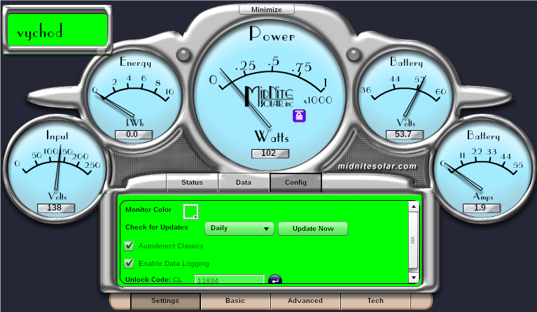

Re: Midnite
Líbí se mi ty budíčky.
Fakt mooc hezké.
Fakt mooc hezké.

Re: Midnite
Myslel jsem si to, ale ty popisy jsou strašně nepřesné. Kdyby tam napsali Float Amps a jednotku A, tak by to bylo jasné.abrams píše:Ending Amps je nastavení požadovaného proudu po dokončení nabíjení , tedy proud v režimu Float . V součinnosti s WhizBang Jr. lze nastavit na skutečných 0A.
Zkoušel jsem to, ale nějak to nefunguje, nebo jsem to nepochopil.
Floats Volts jsem nastavil na 56V (3,5V na článek) a Absorb na 57,6V (3,6Vna článek), Ending Amps na 4A. Doufal jsem že po dosažení 56V Midnite sníží nabíjecí proud na 4A a ten bude udržovat až do 57,6V a články se přes balancéry vybalancují. Jenže Midnite i po překročení 56V stále tlačil do akumulátoru až 20A, napětí stále rostlo a proud nijak neomezoval. Možná jsem někde udělal chybu zkusím to ještě jednou, nebo je k tomu nutný WhizBang Jr.?
A co tam nastavit při LiFePo akumulátorech? Bylo tam tuším 8V, nastavil jsem 0,1V. Co tam máš ty?abrams píše:Rebulk je nastavení hranice napětí , pod níž regl přejde z Floatu zpět do Bulku.
- Příspěvky: 2796
- Reputace:427
- Lokalita:Brno
Re: Midnite
Zdravím ,kodl69 píše:Já zkoušel v zimě, 2 stringy po 3ks polykrystal 250W. Nejlepší výsledky při nízkým osvětlení mělo micro hydro, ale pokud zasvítilo, nebylo to schopný najít skutečný mppt, bylo nižší napětí. Midnite v režimu solar si jednou za čas (dá se nastavit) měří napětí naprázdno a podle toho nastaví mppt napětí. Aspoň tak nějak to mám odpozorovaný.
ano , interval přehodnocení MPPT bodu se dá nastavovat - je to Sweep interval . Ten se uplatňuje jen při stabilním osvitu , při promněnlivém osvitu (zdivočelé stádo beránků na obloze) mění MPPT bod prakticky neustále .
- Příspěvky: 2796
- Reputace:427
- Lokalita:Brno
Re: Midnite
Zdravím ,tomas píše:Myslel jsem si to, ale ty popisy jsou strašně nepřesné. Kdyby tam napsali Float Amps a jednotku A, tak by to bylo jasné.abrams píše:Ending Amps je nastavení požadovaného proudu po dokončení nabíjení , tedy proud v režimu Float . V součinnosti s WhizBang Jr. lze nastavit na skutečných 0A.
Floats Volts jsem nastavil na 56V (3,5V na článek) a Absorb na 57,6V (3,6Vna článek), Ending Amps na 4A. Doufal jsem že po dosažení 56V Midnite sníží nabíjecí proud na 4A a ten bude udržovat až do 57,6V a články se přes balancéry vybalancují. Jenže Midnite i po překročení 56V stále tlačil do akumulátoru až 20A, napětí stále rostlo a proud nijak neomezoval. Možná jsem někde udělal chybu zkusím to ještě jednou, nebo je k tomu nutný WhizBang Jr.?A co tam nastavit při LiFePo akumulátorech? Bylo tam tuším 8V, nastavil jsem 0,1V. Co tam máš ty?abrams píše:Rebulk je nastavení hranice napětí , pod níž regl přejde z Floatu zpět do Bulku.
Ending Amps je až ve Floatu . Bulk jede na plný dostupný výkon , Absorb je omezován nastaveným limitem napětí , ale proud je odvislý dodržováním limitu napětí .
Já mám Absorb na 55,2V (3,45V/článek) 45minut ,
Equalize vypnuta (55,2V 0 minut) ,
Float na 54,4V (3,40V/článek) Ending Amps na 0A use WBj. a
Rebulk na 53,2V - pokles napětí pod tuto hranici přepne regl do Bulku - dlouho trvající Float při nastavení hodnoty které aku běžně nedosáhne může vést k poškození vlivem nebalancování při Absorbu .
Pro přesnější Ending Amps je třeba WBj. , bez něj regl nedovede přesně udržet nastavený proud - stav odhaduje jen z napětí .
Omezovat nabíjecí proud při Absorbu jentak nejde , ale nejen Kodl69 se tímto nedostatkem zabýval

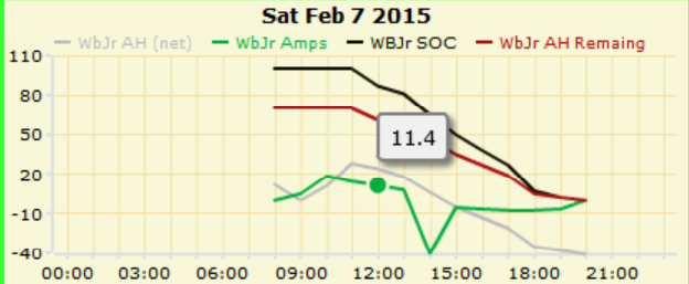

Ještě dotaz k tomu Whiz Bang Jr. +, když ho připojím a nakonfiguruji tak mi přibude další "budík" s proudem do a z akumulátoru? Nebo kde se ten proud zobrazuje, jen v grafech? Počítá a zobrazuje potom kolik energie (kWh) přenesl z a do akumulátoru a kde to zobrazuje? Jsou nějaká vylepšení a změny v nových firmwarech v souvislosti s Whiz Bang Jr. +?
- Příspěvky: 2796
- Reputace:427
- Lokalita:Brno
Re: Midnite
nejsem si jist zda-li nejnovější firmwere přidává zmíněná počítadla (kWk z do aku) , jen v zobrazení Status Overview se v pravém horním obdélníčku zobrazují data z WhizBangJr.
System: A (-xxA vybíjecí proud , xxA proud nabíjecí aku) Net Ah: A (to nevím k čemu je
Remaining Ah: Ah (zbývající Ah v aku - resetuje se na zadanou hodnotu při Floatu)
SOC: % (to je jasný
SOC: % (to je jasný

Re: Midnite
Aha díky, a v tom webovém monitoringu www.mymidnite.com je něco z Whiz Bang Jr. + vidět?
