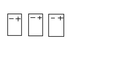

Prosím o radu jak zapojit panely 35V – 300W tak aby výsledné napětí nepřekročilo 100V a do budoucna šel přidat další panel
Děkuji budu rád za obrázek a odkaz na potřebný materiál například rozdvojku či roztrojku pro konektory MC4

tak tady je každá rada drahá
zkus logickou úvahu: stringy (česky řada) musí mít stejné napětí, tak jak tři kusy zkombinovat, aby bylo méně než 100V (proč?) jestli je to napětí Umpp, tak naprázdno je mnohem vyšší). Chybí údaje, na kolik voltů je systém. Takže jediné řešení zadání je všechny paralelně a nebo dva do série a jeden nechat odpočnout. A kde koupit roztrojku MC4 : zeptej se googlu, on ví skoro všechno
https://www.google.cz/search?q=mc4+rozt ... GrU_vCgPAH
pak doporučuju něco přečíst třeba tady na fóru a potom teprve vznášet dotazy. Dozvíš se třeba, že by tam mělo být nějaký jištění, možná diody a nebo taky nedejbože přepěťová ochrana....

Jištění bude pojistkový odpojovač,
Systém je na 24V (baterie 4x 180Ah) 2x12V + 2X12V
Regulátor Epsolar 4210
3x Panely SCHUTTEN Poly 300Wp napětí na prázdno 44V napětí při zapojení 35V
Ano také mi jako jediné řešení vychází paralelně jen jsem chtěl vědět zda není jiné řešení
Takže použít roztrojku MC4 + + +, - - -,
Děkuji za odpověď
Děkuji za odpověď
- Příspěvky: 8482
- Reputace:1101
Re: Zapojení panelů
no já bych tam raděj dal jištění jednotlivých panelů, zpětný proud by mohl při nějaké poruše udělat paseku.
