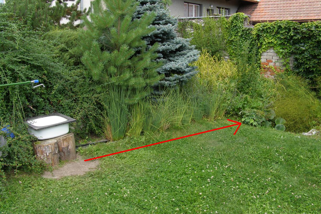

Zbylou vodu po myti rukou, sprchovani (sprchu nejlepe zase nejakou venkovni) a nadobi pak snadno pouzijes pro zalivku rostlin. Pro inspiraci jak jednoduche to muze byt a jak to muze vypadat, delku i provedeni si uprav pro svoji potrebu, inspiruj se jen principem:
Voda ze studny tece do drezu, ve drezu je nerezove sitko, ktere zachyti hrube necistoty po myti zeleniny a ty staci podle potreby odhodit nekam pobliz do krovi, pod drezem je plastova nadoba od avivaze, ktera je cca 15 cm nad dnem proderavena - diky tomu se na dne usazuje hlina a pisek po myti rukou a zeleniny a nezanasi se korenovka, obsah staci jednou za cas vylit nekam do krovi. Dale voda bez hliny pokracuje do "minikorenovky", kterou tvori stara medena hlina (muzes ji nahradit cimkoliv nepropustnym co doma (nebo na sbernem dvoru) najdes. Do ryny muzes dat napr. nejake kaminky nebo rozbite tasky, cihly, ale neni to nezbytne a do toho zasadit nejakou vodni rostlinu (sitinu, kosatec, rakos, orobinec ...) Jestli chces, rad ti rostliny daruju. Spad ryny je co nejmensi, aby se v ni voda co nejdele zdrzela a tekla co nejpomaleji. Voda bez pevnych castic z teto minikorenovky konci v jezirku osazenem dalsimi vodnimi rostlinami, kde se dale naredi a procisti a postupne pak prepada a odteka mezi krovi, stromy a travu, rostliny vsechnu vodu vypiji, nebo se da voda pouzit na zalivku, byva vzdy pruzracna a jezirko je plne pulcu a dalsich vodnich zivocichu. Do jezirka je svedena i ryna, takze kdyz prsi, voda se naredi jeste vice.
Kdyz vodu neznecistis, tak ji pak v podstate nemusis ani cistit a neni se ceho bat - tzn. kdyz nepouzijes zadne chemicke prostredky, ale pouzijes jen neco setrneho - napr. jakekoliv tvrde mydlo, nadobi lze myt i jen horkou vodou, pripadne s trochou octa nebo koupis nejakou ekodrogerii (Missiva, Ecover ...).
