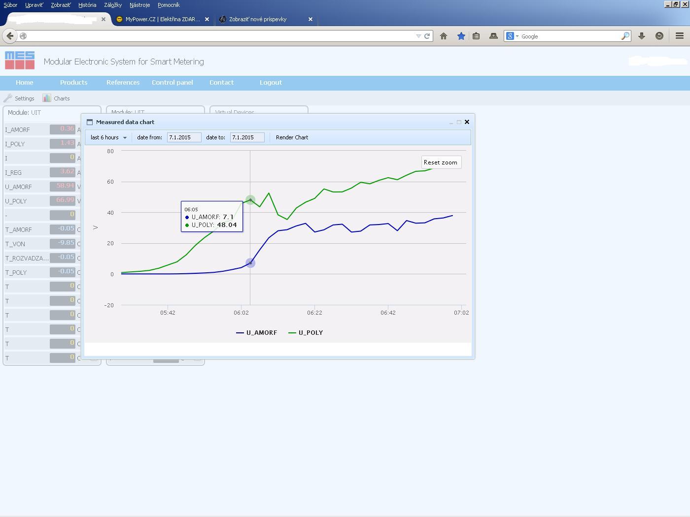

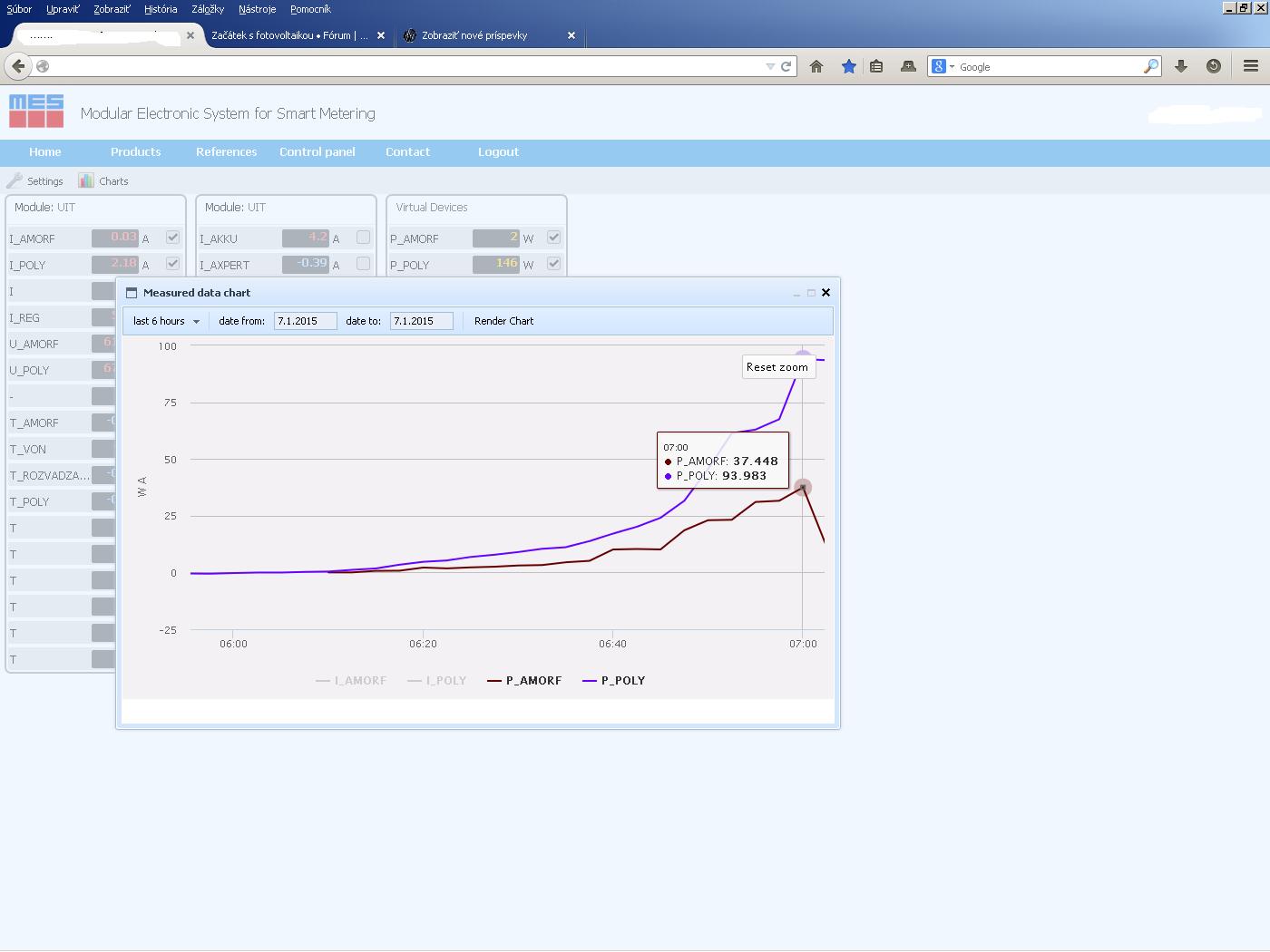

Ahoj, ja mam takto amorfy umna na streche.pitaa píše:A nedělal tu někdo třeba pokus dát amorf a polykrystal vedle sebe při zatažené obloze a vyzkoušet si na vlastní kůži ten rozdíl ?
4ks poly - 960Wp a 4 kusy amorf - 500wp
No a mozem teraz povedat ze by som uz do amorfov nesiel.
Jednak neskoro nabehuju, kym dojde napatie na spravnu hodnotu a zacnu nieco nabijat, polykristaly uz davno makaju.
To iste plati poobede, poly este davaju a amorfy uz odpaja regulator...
Celkovo aj ked je zamracene tak vobec nedavaju viac, maju nizke napatie a nedobijaju, kdezto poly daju aspon nieco...
Mam ich vsetky paralelne.
Dnes by som uz do amorfov nesiel a radsej by som dal poly, ale tak vyskusal som...

Dodam este graf napati pre porovnanie z dneska (rano), akurat je to hodinu dozadu na grafe, je tam letny cas este.
Pekne vidno ako amorfy dost podstatne meskaju...
Dodavam ze amorfi a poly maju presne tie iste podmienky, ziadne tienenie, rovnaky sklon...
