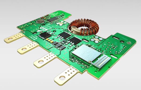

máte už někdo zkušenosti s FV panely, které rovnou obsahují DC optimizér?
Narazil jsem na to úplnou náhodou a idea mi přijde zajímavá. Jestli jsem to pochopil správně, tak je to v podstatě MPPT DC-DC konvertor přímo v každém panelu. Místo diod je v boxu plošňák s čipy MaximIntegrated a bezdrátovou komunikací, viz obr. Články v panelu jsou rozděleny do tří sérií, jako obvykle. Pokud je panel nebo jeho část zastíněná, itegrovaný MPPT z toho vytáhne maximum, aby zastíněná část panelu netáhnula dolů celý string.
- Máte někdo takové panely?
- Funguje i ten panel-level monitoring pomocí aplikace od Tigo?
- Jaké je fyzické zapojení panelů do stringů?
- Funguje to i v praxi, nebo je to předražená kravina?
- Kolik to stálo?
Bohužel, nenašel jsem, že by v ČR takové panely někdo prodával, objevil jsem jen datasheet, viz níže.
http://www.ekotechnik.cz/uploads/source ... rd-pdf.pdf
http://www.jinko-smart.com/monitoring.html
