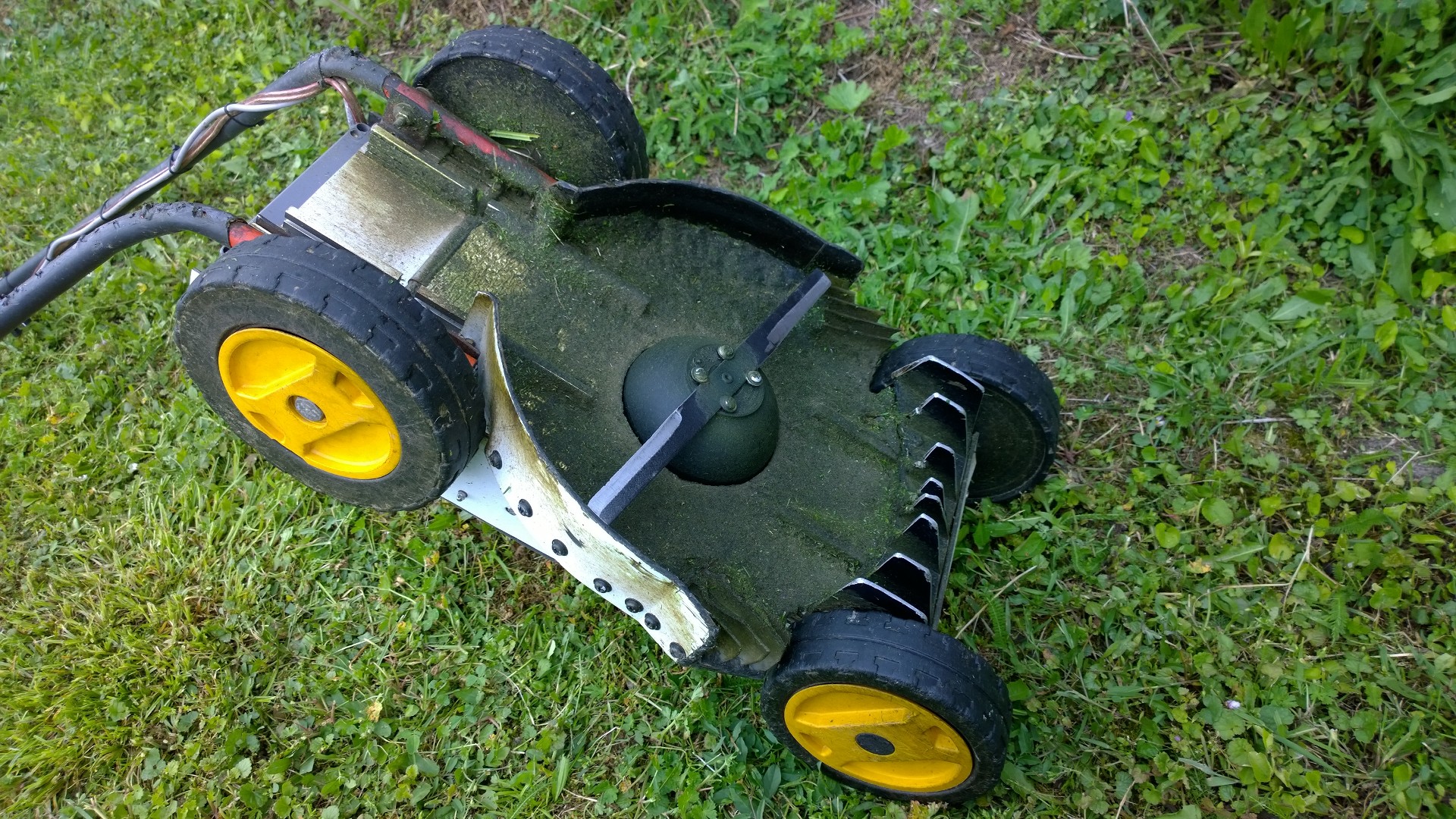

Podle mě by zmenšením nože přestalo fungovat házení trávy do koše.

ano, s tím bude problém - ten zbytečný prostor je potřeba něčím vyplnit, stačí proužek plastu na distančkách, když to trefí kámen, aspoń nebude tvrdá rána. Vyhazování taky ovlivňují "křidýlka" na noži, v zásadě ani moc nejde o tvar, ale o plochu křidýlek v průřezu otáčení, je to vlastně odstředivý ventilátor se spirální skříní. Starou el. sekačku mám 36cm, motor jmen. 1200W, takže by to odpovídalo abramsem naměřeným hodnotám.
Četl jsem si příspěvky k pile Stihl, a naštěstí v číně vyrobený RYOBI takhle daleko není, Motor je obyč komutátorový, regulátor PWM přímo v rukojeti, dokonce i trochu hřeje po dvou hodinách práce, a v baterce je jenom základní chytrost. Prostě někdy je méně více. Je fakt, že modelářský asynchron by mohl být trochu účinnější než klasika s uhlíkama, ale pokud půjde motorek koupit za rozumný prachy jako náhradní díl, tak nemám problém.

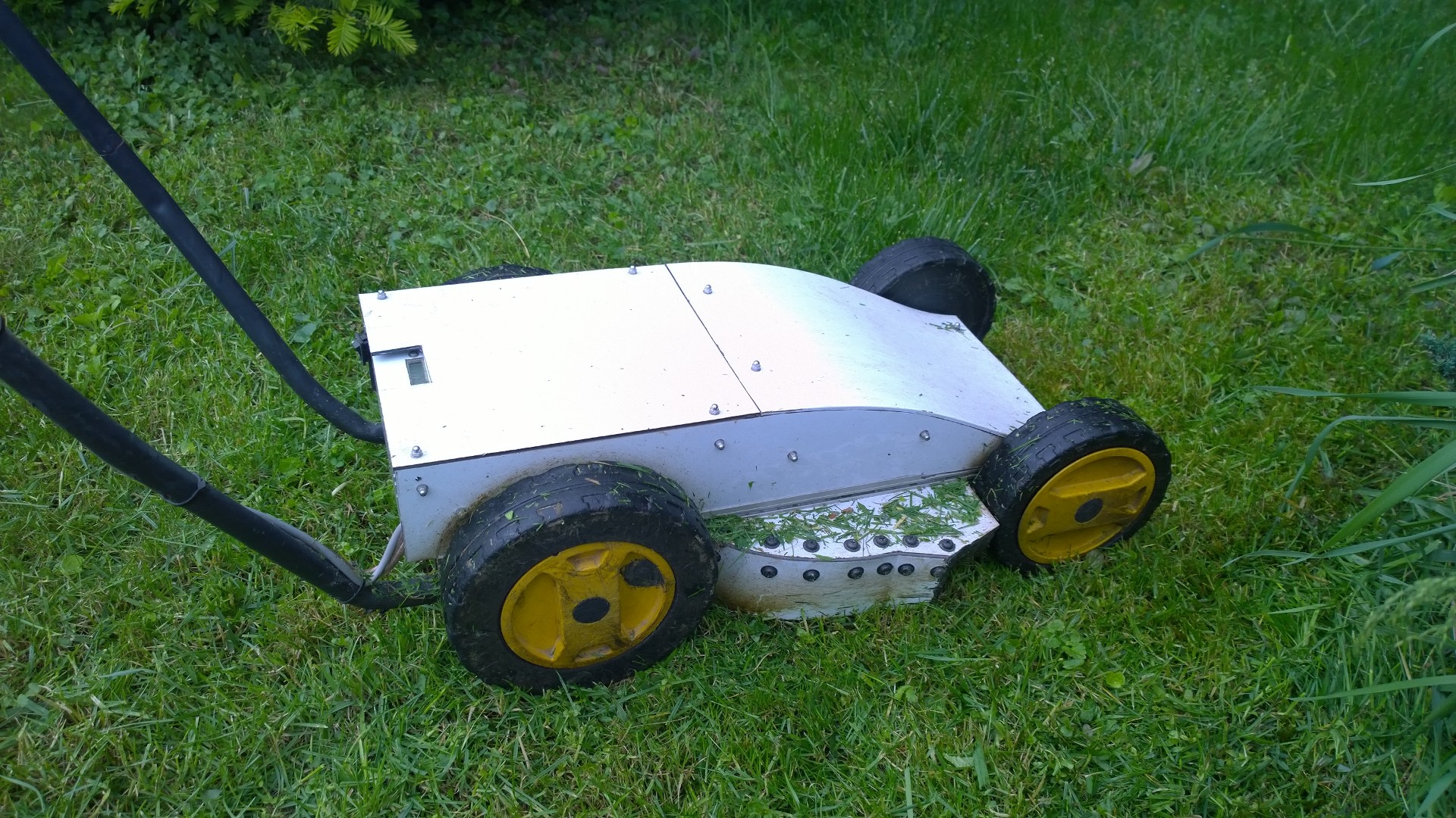

pridam aj ja nieco pre inspiraciu vlastna vyroba
motor som pouzil z cladica na fabiu
nôz je z ocelovej pasoviny vyberatelny akumulator poskladany z pouzitych 18650 li-ion clankou z notebookov
zatial bez BMS
vybijam len do 30-40% tak nieje problem rok uz funguje skoro bez problemov
zatial bez BMS

jak dlouho s tím můžeš sekat třeba týden vysokou trávu?

viac ako jeden a pol hodiny som nekosil nemam co tak dlho, ale este by vydrzalo dlhsie.redcrown píše:jak dlouho s tím můžeš sekat třeba týden vysokou trávu?
a este keby boli lepsie baterky
