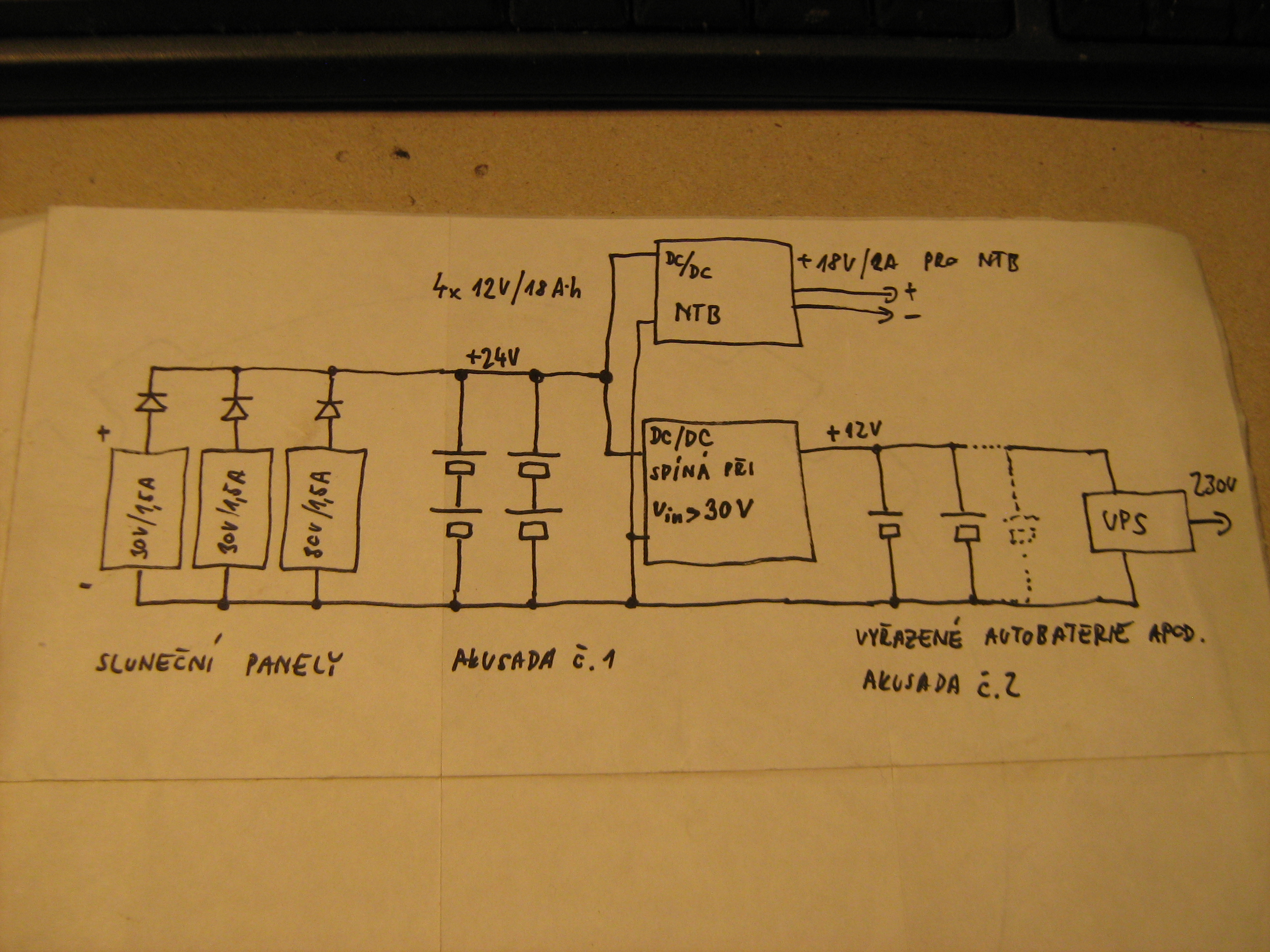

moje prozatímní zkušební FVE se skládá z:
3x panel rozbitý z bazoše původně asi 23OWp nyní průměrně kolem 45Wp (1500Kč) montáž na střeše JJV 60st.
3x dioda z PC zdroje úbytek 0,4V při 1A (0Kč)
4ks 12V 18 Ah gelovka z vyhozené ups (24V 36Ah) (0Kč a trocha ostudy v práci že se hrabu v "odpadu"
step-down měnič 24/12V přepouští přebytky nad 30V do 12 Aku z auta (asi 50Kč)
step-down 24V/18V na napájení NTB IBM T43(50Kč)
různé baterie co už v zimě nenastartujou (0Kč)
UPS na napájení televize a nějakého spotřebiče, přidán větrák pro trvalý chod a nějaká spínací logika
nějaké LED pásky jako pomocné osvětlení
plán na pořízení asi 1kWp pokud zjistím že to má smysl, tohle je jen zkouška a osahání parametrů panelů, kdyby se někdo chtěl chytat detailů a estetiky

takhle primitivně je to zapojené. horní DC měnič pro NTB se vypíná při 24,6V, to je ochrana proti podbití a dolní měnič - "přepad" se spíná při 29-30V a pustí přebytky do 12V aku a do UPS. ty měniče jsou jeden evalboard od national semiconductor a druhý je z Ebaye už si to přesně nepamatuju je to co dům dal

Taky jsem tak nějak podobně začínal. Držím palce, vyvaruj se omylů všech, co to už vyzkoušeli před tebou.
...každopádně ve schémátku nevidím nejdůležitější věc- POJISTKY !!!

ano, ale i kdyby 4500 tak to na chocholouška nevidím, tam bych poslal manažery elektrických podniků za jejich protispolečenské excesyok1lpd píše:...předpokládám, že všechny 3ks panelů byly dohromady za 1500Kč, jinak by to bylo opravdu na Chocholouška

vlastní zkušenost je nepřenositelná, přečtu věci z fóra ale moc slepých uliček tady nevidím, co jsem tak koukal, někdo má návratnost delší jiný kratší, ale všem to funguje. můžeš to nějak víc konkretizovat co nedělat? vím olovo je nevhodné, chybí regulátor, ale já ho zatím nepotřebuju, ta baterie 24V to drží blízko bodu nejvyššího výkonu sama.JiříK píše:vyvaruj se omylů všech, co to už vyzkoušeli před tebou.
je to blokové schéma...JiříK píše:...každopádně ve schémátku nevidím nejdůležitější věc- POJISTKY !!!

Tak třeba průřez kabelů. Začal jsem na 2,5 mm2 a měnil a měnil, až vyměnil..... no prostě teď jsem na 10 až 35 mm2. Regulátor- nejdřív paralelní, samodomo-jednoduchý, spolehlivý, ale jen 3 A. Dále příšerný 10 A Phocos, následoval Juta 20 A (málo), teď Juta 50 A (už zase tak-tak). Čili teď mám nadoraz dva regly a v záloze jeden 30 A, co kdyby... A dostal jsem se na ekonomicky únosné maximum při systémovém napětí 12 V...Marx píše:vlastní zkušenost je nepřenositelná, přečtu věci z fóra ale moc slepých uliček tady nevidím, co jsem tak koukal, někdo má návratnost delší jiný kratší, ale všem to funguje. můžeš to nějak víc konkretizovat co nedělat? vím olovo je nevhodné, chybí regulátor, ale já ho zatím nepotřebuju, ta baterie 24V to drží blízko bodu nejvyššího výkonu sama.JiříK píše:vyvaruj se omylů všech, co to už vyzkoušeli před tebou.je to blokové schéma...JiříK píše:...každopádně ve schémátku nevidím nejdůležitější věc- POJISTKY !!!
Re: Ostrůvek 130Wp Havlíčkobrodsko
já teda pochopil že nemá cenu to třikrát předělávat, takže zrovna 48V, svody od rozvodnice panelů Cya16mm2, k baterkám a měniči CYa35mm2, rozvaděč 1,2m x 0,8m a měnič 8kW -byl za dobrou cenu. Včera jsem zapojil definitivní přepínání sítí a zjistil jsem, že PC těžko nese "přestávku" cca 0,2s, zase problém....

rozeber zdroj a vyndej filtráky, jsou tam 2 kusy na 200V, kup v co největší kapacitu a bude to OK. těhle kondů mám plný šuplík a jsou i zdroje kde je 820uF, to musí překlenout i 2s výpadekkodl69 píše:že PC těžko nese "přestávku" cca 0,2s, zase problém....
Jo a ještě varování, pokud přepínáš síť/měnič jediným vypínačem, nezapojuj jako spotřebič nic s induktivním charakterenm!!! ze sítě vytáhneš oblouk, překleneš kontakty a přivedeš si 230 přímo na výstup měniče! Tam musí být 2 separátní vypínače a nejdřív jeden vypnout pak sepnout druhý. U relátek je to ještě horší kamarád si takhle odpálil UPS a to byl na výstupu jen nějaký 40W membránový kompresorek Marek

Zdravím Marx, měl jsem stejnou myšlenku hned jak jsem si to přečetl, bude to jednoduché, funkční a hlavně levné. Má tam asi malou kapacitu, nebo je kondík už značně vyschlý a má už málo uF !!Marx píše:rozeber zdroj a vyndej filtráky, jsou tam 2 kusy na 200V, kup v co největší kapacitu a bude to OK. těhle kondů mám plný šuplík a jsou i zdroje kde je 820uF, to musí překlenout i 2s výpadekkodl69 píše:že PC těžko nese "přestávku" cca 0,2s, zase problém....

Ty větší kondy můžou hodně pomoct.
Jinak u toho PC záleží na kvalitě zdroje a jeho zatížení, pokud je slušnej zdroj 400-500W a odběr takového silnějšího PC cca 130W tak přepnutí dvou stykačů + prodleva 0.2s je vždy 100% úspěšná, při 500W zdroji a maximálně vytíženém PC (450W+ odběr ze zásuvky) to bylo jen 50% úspěšnost přepnutí sítí.
