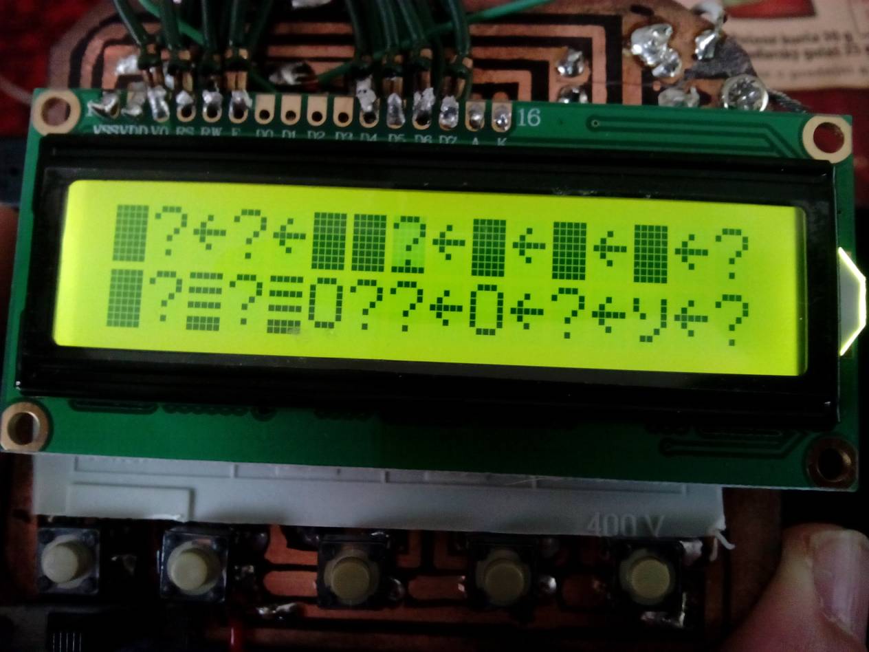

Nazdar, potrebujem poradit s displayom arduina 16x02.
Zbastlil som si elektricmeter https://forum.mypower.cz/viewtopic.php?f=3&t=2057#p38992 pri pokusoch som mojou vinou odpalil arduino a display. Po vymene za obidva nove mi display zobrazuje necitatelne znaky. Arduino v serial monitore pracuje spravne. Skontroloval som vsetky kontakty od displaya az po nozicky cipu arduina, ok. Moze to byt ze mi cinan poslal display s cipom neeuropskej znakovej sady, alebo kde je podla vas chyba? Ten novy je presne taky ako povodny (spaleny).

Hoj, jen tipuju: Jsou opravdu dobře připojení kontakty? proměřeno, že se žádný nedotýká vedlejšího? Jdou všichni do dobrého pinu na arduinu? Podobnou chybu mi to dělalo, když jsem měl špatný kontakt a třeba v průběhu vypadával.

Taky zkus nepoužité piny LCD připojit na GND,občas se stává že to nemá nulová data na D0-D3.

já tipuju přehozený vývody d4-d7 displeje s arduinem, něco podobnýho se mi povedlo taky, samoznaky neuvěřitelnýho typu. Ten údaj je tam stále, nebo to nějak se posunuje a mění? Základ je zkusit příklad co je u arduina (nemusí se dycky psát hello word
) ) a zkusit v LiquidCrystal lcd(12, 11, 5, 4, 3, 2); je to v pořadí RS, EN, D4, D5, D6, D7, vývod R/W displeje na gnd - kolikrát je jednodušší přepsat toto než pájet drátky...

Dakujem vsetkym za pomoc. Bol to skrat na plosaku medzi D4 a D5. Na skrat som to nepremeriaval, moja chyba. Uz to funguje.

Díky za snahu, zdroják je to pro mne velmi složitý... prozatím by mi stačilo pracovat s proměnnou, nemusí se rovnou zapisovat
lcd.print(datum); // očekávám na LCD 14:33:20 19/05/2015
ale vono furt nic.
byte second, minute, hour, dayOfWeek, dayOfMonth, month, year;
// retrieve data from DS3231
readDS3231time(&second, &minute, &hour, &dayOfWeek, &dayOfMonth, &month, &year);
datum = get_Time();
ale vono furt nic.

Takže už je šet a furt nic, bude to bez logu a jdu na pivo.... Ještě jsem se nikdy nebabral s něčím tak dlouho...
