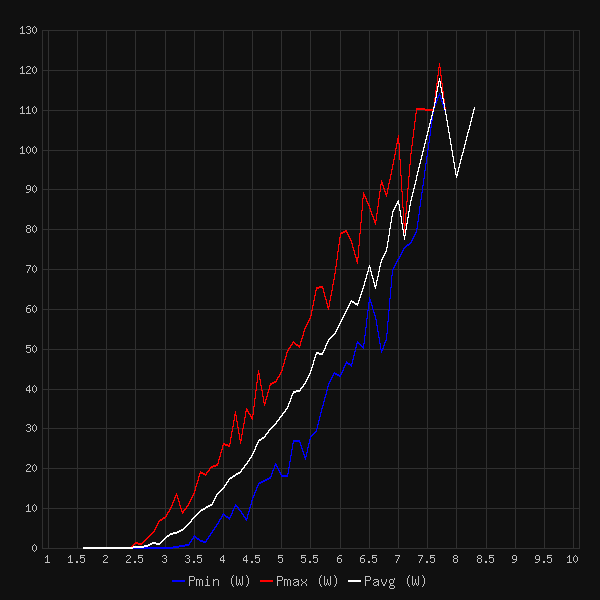

Po přečtení článku na http://www.male-veterne-turbinky.sk/news/vietor-2014/ bych chtěl podotknout, že ne všechny čínské výrobky jsou nutně brak.
Připojen graf výkonu HY-400L (http://www.hyenergy.com.cn/product_show.asp?id=752&b=97) v reálném prostředí ze 12.12.2014, umístěné pouze 2 metry nad hřebenem střechy (tedy dost špatná a turbulentní pozice). Hodnoty jsou změřeny přesnými měřidly s chybou max 3%. Mám ji instalovanou už třetí rok.
Červená je maximální naměřená hodnota, bílá je průmerná a modrá je minimální hodnota výkonu turbíny do akumulátorů při dané rychlosti větru (kliknutím na graf se zobrazí celý).
I přesto upozorňuji nadšence, že návratnost v průměrném prostředí je cca 15-30 let. Tedy pokud u vás nefouká stále a silně, rozhodně se vám koupě nevyplatí.
