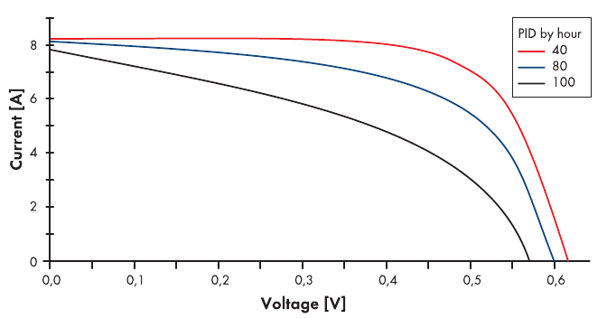

. Jestli jsem to pochopil správně, pak vlivem šlendriánu číňana u pásu, nebo z důvodu použití ne zcela optimálních materiálů (čti "Co je odbyté, to je levné. A co je levné, to se dobře prodává") může docházet ke svodům mezi články a (přizemněnou) konstrukcí čímž jako bonus na záporném konci stringu nám můžou "odejít" panely (indukovaná degradace). Firma Omron to ve své reklamní akci na své střídače doprovodila pěkným obrázkem a firma SMA uvedla jak to ovlivní VA charakteristiku článku v panelu No doufejme, že našim panelům se "Potential induced degradation" vyhne.....

Obrazku taky nejak nerozumim co mel malir na mysli.

jo ale na obrazku je schematicky ram uzemnen a beztak tam behaji jakysi ruzovy minusy. Pokud se ram uzemni tak by preci ram nemohl mit zapornejsi potencial nez zem a pokud se neuzemni tak odkud by se ten zapornejsi potencial vzal?

Já myslím, že iontová vodivost na takové úrovni přechodu po materiálu dle obrázku, je neřešitelný problém. Nemusí jít o špatný materiál použitý při výrobě, může jít i o čistící prostředky použity při výrobě, které jak známo jsou velmi dobře iontově vodivé a používají se např. pro čištění článků nebo plastu.
