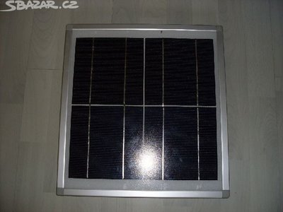

Dostal se mi do ruky panel, který má 4 články viz foto.
Měl by dávat cca 2,2V a asi 7A. Budu měřit později, vyzkouším, jak jsou články spojeny a jestli z něj nedostanu něco vyššího. Otázka je, zda najdu DC měnič, kterým bych to malý napětí z panelu zvýšil na nabíjení 12V aku? Předem díkes za odkazy, případné rady. :yes:

Panel byl za 250,- byl to nějakej demo kousek z obchodu. Potřebuju ho zapojit do systému elektrického ohradníku na koně, kde by nabíjel aku. Na ebay jsou měniče, který jedou od 3V, třeba ho tu někdo má a vyzkoušel, zda jedou i při nižším napětí...?

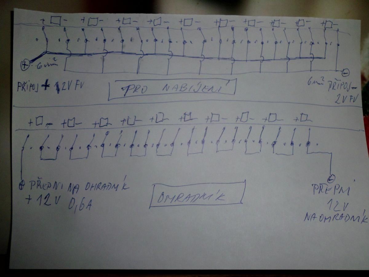

Napadá mne nabíjení 10 paralelně zapojených NiCd článků v kapacitě do okolo 10- 40Ah. No a potom přepínači (20kontaktů tj 20 přepínačů) popřepínat baterii do série a mít tak napětí okolo 12V. Bohužel fungovalo by to bezvadně, pokud by byly baterie dvě, jedna se nabíjela druhá by hradila koně. Pokud by se vybila tak by se to přeplo. Na bedně nějaký voltmetr pro test, nebo nevím jak se to kontroluje že to nabíjí drát.

Přepínače by mohly být takový ty páčkový 2pólový, 10x, zapojení nejde do zkratu, buď jsou páčky všechny napravo a nebo nalevo a fungu je to. Pro paralelní propojení použít asi 6mm2 a pro sérii to může být slabší. Kolik má odběr ohradník?

No ono to není tak složité přepnout, dokonalé by to bylo s těma dvěma bateriema a jedenáctý přepínač plus pojistka by byl k této 1-2 logice. Nikde jsem to nenašel takové přepínání článků, tak jsem si sedl a nakreslil, potřeboval jsem ho k nabíjení na ekolo 12 volty 48V baterii. No a samozřejmě stím jde balancování, ale vačkové na větší ampéry přepínače jsou dostupné jen do 150A a je to ranec peněz pro např jen 12V ostrovní systém.
