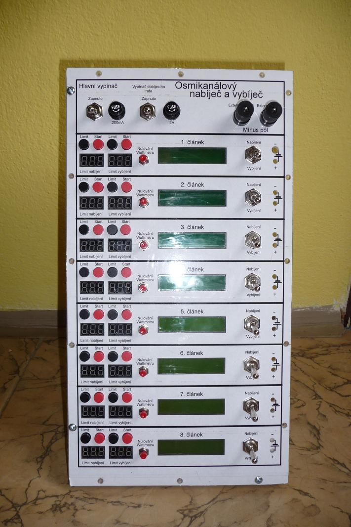

nevydržel jsem až do konce práce na nové DIY nabíječce a vybíječce pro LiFePO4
, tady je foto zepředu Bude umět nabíjet či vybíjet 1 až 8 článků jednotlivě či s sérii zapojených , proudem + 7A či - cca 7A . Nebo třeba jeden článek proudem + 56A či - cca 56A ... jednotlivé kanály jsou galvanicky oddělené
Pro rychlejší nabíjení či vybíjení stačí připojit externí nabíječku (až 40A) či vybíječku (až 40A GTI) pro urychlení práce .
Taková je teda zatím představa ... jak to bude (bude-li) fungovat sám nevím
. Určitě dám vědět

Nepochopil jsem sice, kam se připojuje "plus pól", ale celá věc vypadá ukrutně
. Přes jaké konektory se připojí nabíjené baterie?
Držím palce aby to fungovalo!

Re: 8-mi kanálová nabíječka / vybíječka
díky
, je to ještě nehotové
na pravé straně budou cca 50cm vodiče s nějakou koncovkou (ještě nutno vymyslet) na každý článek mínus pól a plus pól . Vodiče budou doplněny o volt-sense vodič pro přesnější měření napětí článku
úbitky napětí cestou bývají nezanedbatelné , nejefektivnější se mi jeví extra vodič neovlivněný velkým proudem .
Do externí zátěže přes měření prochází jen mínus pól - plus pól jde mimo tuto nabíječku
"Dorazy" jsou od 2,50V do 3,80V po skocích 0,10V
a k měření náboje jsou použity osvětčené wattmetry
Už se stím drbu víc jak dva měsíce ... pár hodin před spaním a poslední výkendy skoro v kuse ... holt dost věcí vymýšlím za pochodu a né vše vede k cíli

tak to asi budeš testovat baterky na kšeft? Něco takovýho jsem viděl v EVC, ale to jsou ajťáci, zobrazení přes PC. Páčil jsem z nich, jak měří vnitřní odpor baterek - pustí do baterky 1 kHz, cca 1A, a měří nf milivoltmetrem napětí přímo na baterce - jednoduché, levné snad i přesné, R=U/I, nf zesilovač má doma snad každej a odpor je za jednotlivý koruny - možná trošku pod*b co bys mohl k tomu nabíječi- vybíječi baterek doplnit....

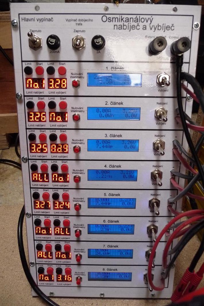

konečně sem můžu dát foto pracujícího stroje ... sice ještě musím malátit mouchy po tuctech , ale zatím to nebouchlo či nechytlo plamenem
. První zjištění o nových Turnigy Wattmetrech :
1. umí měřit proud oběma směry
2. umí počítat do 99,999Ah
3. umí měřit čas po který byla proudová aktivita
4. po dosažení 99,999Ah se počítadlo zastaví
Starší model čítal jen do 65,54Ah a pak vynuloval a začal znovu - což se v kombinaci s Wh dalo bezproblémů dopočítat ... ale tyhle nový wattmetry se nevynulují
... takže to musím zavčas udělat ručně
No nic , du čučet na "vánoční světýlka"

Krasna praca! Klobuk dole.
