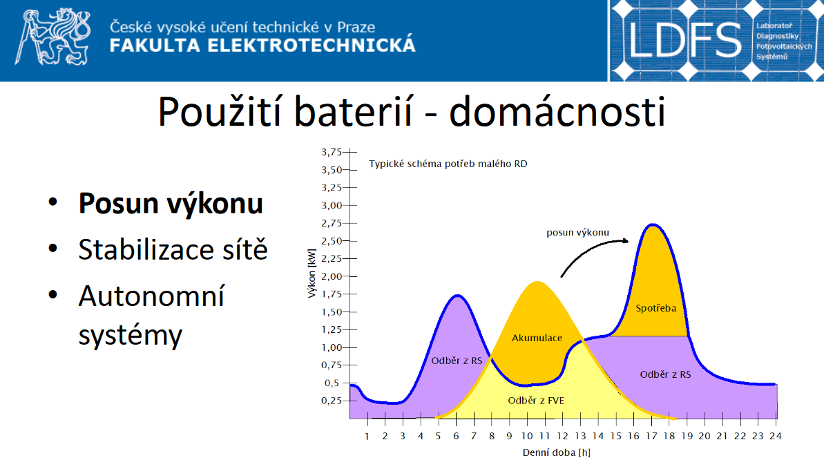

Ahoj Pavle,FCC píše:...budu mít několik spotřebičů se stálým odběrem ( datová síť, PLC, rekuperace, lednička)...
...výhledově bych chtěl vše směřovat k hybridní FVE...
...abych tento sytém mohl později rozšířit...
...jestli má smysl investovat do sestavy např. 1 kW panely a mikroměniče (gridfree jak to zde inzeruje...)
...nebo si trochu připlatit a rovnou použít hybridní měnič a nějaké malé baterie...
abys dokázal mikroinvertory či hybridní měnič doopravdy využít, je opravdu potřeba mít smlouvu na dodávku do DS.
Bez smlouvy budeš věčně žít ve strachu, že:
- vytěžování se podělá a FVE začne valit výkon do DS
- distributor jednou vymění elektroměr za nový typ, který začne detekovat i mikropřetoky
Já osobně mám raději řešení s hybridními měniči, než mikroinvertory. U hybrida bývá rovnou od výrobce možnost řídit přetoky. Modbus elměrem u GoodWe, Fronius a Infini. Integrovaným limiterem u Victronu a Studeru.
Velké výhody hybrida oproti OnGrid a mikroinvertorům jsou:
- Možnost provozu na baterie, při výpadku DS.
- Možnost uložit energii z panelů do baterií a využít večer. Naopak u mikroinvertorů je ukládání do AKU dost problematické.
- Snadné vyčítání provozních dat do PLC či automatizace.
- Umí mixovat energii FVE+DS ještě PŘED měničem. Není tedy potřeba, aby celý odebíraný příkon procházel přes měnič.
- Možnost pořídit do začátku slabé baterie a v hybridovi si nastavit omezení vybíjecího proudu. Zbytek výkonu dodají buď panely nebo DS.
RS znamená Rozvodná Síť, neboli ČEZ.

Já bych volil hybrid se zaručeným zbráněním přetoků i za cenu, že veškerá energie prochází měničem. Takže buď Axpert King nebo MPP Solar MK. Pokud se člověk podívá, tak většina spotřeby je do 1000W (zejména standby věci, případně nízkopříkonové typu TV, počítač, lednice), kdežto spotřebiče s vysokým příkonem jsou používány poměrně krátkou dobu (pračka, myčka případně vaření). A pro využití přebytků předřadit před stávající bojler TUV ještě jeden menší ohřívaný z přebytků a zapojit mezi nimi cirkulaci tak, aby se spustila v případě, že menší bojler má vyšší teplotu než hlavní a tím se zajistí i jeho ohřev z přebytků, pokud jich je dost.
- Reputace:961
Re: Jak začít s FVE
S tím nelze než souhlasit. Pokrytí ambientní spotřeby mívá nízké vstupní náklady a rychlou návratnost.Pokud se člověk podívá, tak většina spotřeby je do 1000W (zejména standby věci, případně nízkopříkonové typu TV, počítač, lednice), kdežto spotřebiče s vysokým příkonem jsou používány poměrně krátkou dobu (pračka, myčka případně vaření).
Pokud se elektřinou i topí, včetně použití v tepelném čerpadle, pak teprve má ekonomický smysl jít do silnějších měničů.
Dovolil bych si jen poopravit terminologii - Axpert King (PIP MK) není hybridní měnič. Je to OffGrid s AC-DC-AC konverzí. Službu může udělat podobnou jako hybridní měnič, nicméně veškerý výkon musí projít přes jeho polovodiče, jelikož neumí mixování energie PŘED svým AC vstupem. Stejně tak neumí nastavit omezení vybíjecího proudu baterie, jelikož tato funkce je z podstaty věci možná jen u těch měničů, které jsou skutečně hybridní.
PS: Youdův koutek solárnické terminologie:
On-Grid - je typicky měnič, který má jen jedny AC svorky. Na těchto svorkách se synchronzuje s DS a zároveň do nich dodává i svůj výkon. Pokud se energie nespotřebuje v domě, přetéká do DS. Výkon On-Grid měniče není nutné dimenzovat na zátěže v domě. Nikdy nemůže dojít k jeho přetížení zátěžemi, neboť chybějící energii dodá přímo DS. Tento typ měniče při výpadku DS nefunguje. Baterie nemá. V případě On-Gridů jsou na trhu dvě hlavní pod-kategorie: mikroinvertory a string-invertory.
Off-Grid - je měnič, který energii z panelů ukládá v bateriích a poté svým výkonem krmí zátěže na svém AC výstupu. Může (ale nemusí) mít i AC vstup. Výkon Off-Grid měniče je potřeba vždy dimenzovat tak, aby bezpečně utáhnul připojené zátěže. Na jeho AC výstup není možné připojit větší zátěž, než jaký je jeho štítkový výkon. Vyžaduje baterie. Posílat přebytečnou enegii do DS neumí.
Hybrid - je kombinací obou výše uvedených zařízení. Jakým způsobem jsou funkce zkombinovány a co vše lze nastavit je vždy na výrobci konkrétního měniče. Například, některé hybridní měniče umí i provoz bez baterií, jiné nikoliv. Některé hybridní měniče umí vybíjet baterii i do AC vstupu, tedy do zátěží na straně DS, jiné nikoliv. Proto je u hybridního měniče vždy velmi důležité vědět, jaké funkce potřebuji a pak si ověřit, jsou-li v daném zařízení implementovány dostatečným způsobem. Jedná se nejflexibilnější typ měničů, bohužel však nejdražší.

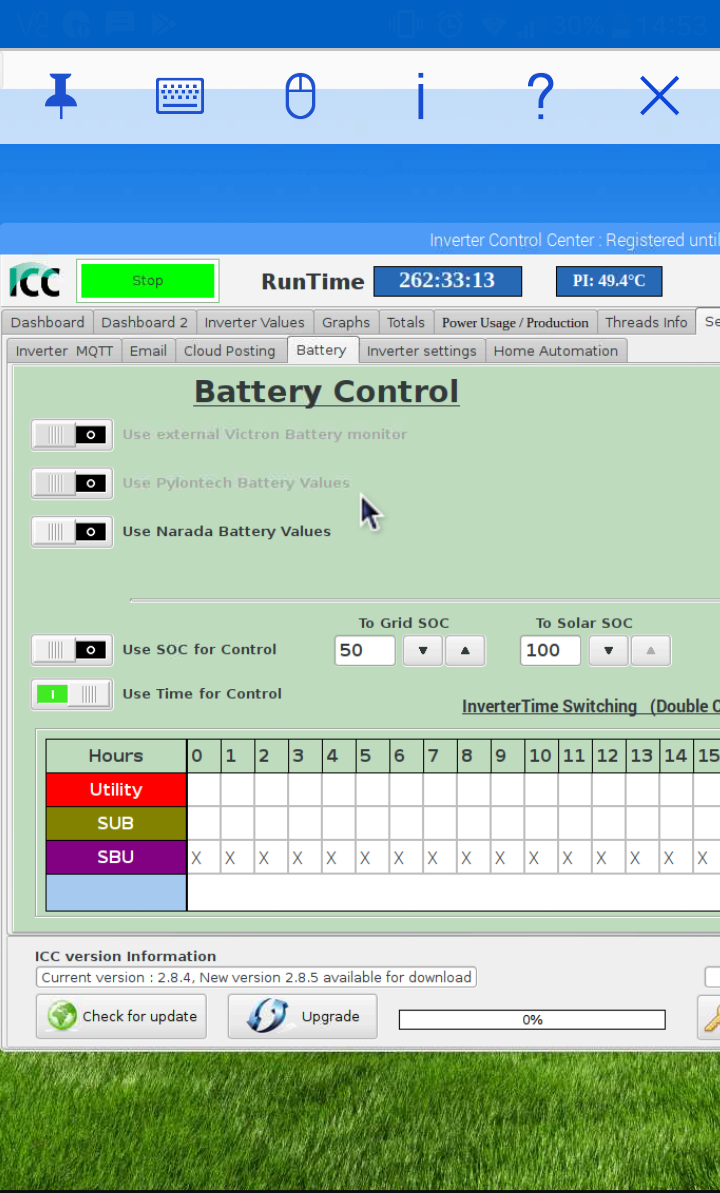

Re: Jak začít s FVE
Ahoj potadne jsem to nezkousel ale jakasi sprava pres icc vzdalene odkudkoliv je mozna... Lze prepnout jak z rezimu SBU ( solar first battery utility) bud na zaklade casovace ze na noc natvrdo nastavite SUB a nebo utility. No a tipuju ze lze krasne vzdalene nastavit i zakaz dobijeni ze site tak jak jsem resil nedavno ve svem vlakne.
Ahoj Vita
Ahoj Vita
