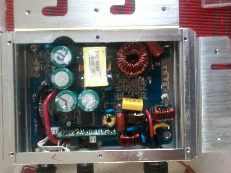

používal jsem tento GTI ( TEG 260W) měnič asi 3 měsíce a fungoval hezky. Je to vlastní dovoz a nebyl drahý. Dnes jsem do něj za provozu zapojoval další panel a zhasnul. Na vstupu je teď zkrat. Může mi ho někdo z účastníků za úplatu opravit? Nebo nějak poradit kde začít?

Testnul bych výměnu mosfetů na vstupu trafa ,překontroloval odpory na gate a pokud to má nějaké transily tak i ty.Vše najdeš na DC straně trafa...........asi..........:-)
