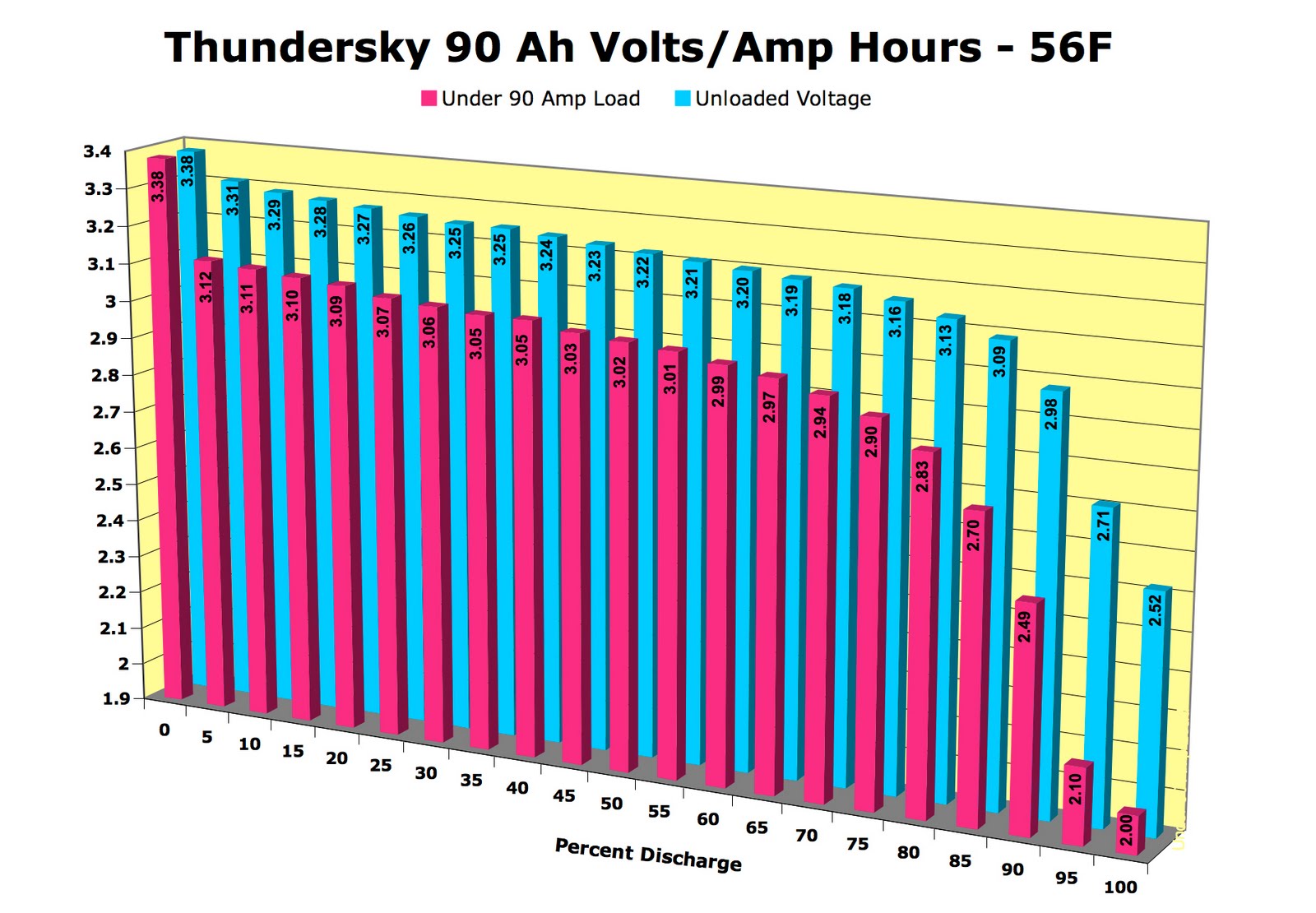

Já třeba nejdu pod 3,0V na článku,
v záhlaví stánky máš Uživatelský panel >> profil >> podpis a tam si napíšeš co je libo

Díky za rady a graf, tento jsem ještě neviděl. S tím napětím asi budu meset jít na zimu výš aby zůstala ona 1kW. SOC je co? Z těch zkratek jsem tuleň.

Už to ve fóru několikrát zaznělo, napětí na LiFePO není přímo nejlepší ukazatel stavu nabití akumulátorů (SOC). Záleží jednak na aktuálním proudu při odběru nebo nabíjení, ale záleží také na tom, zda akumulátory byly třeba ve stavu "absortion" nějakou dobu. LIFePO se po absorption chvíli tváří jako poměrně tvrdý zdroj.pezizka píše:Díky za rady a graf, tento jsem ještě neviděl. S tím napětím asi budu meset jít na zimu výš aby zůstala ona 1kW. SOC je co? Z těch zkratek jsem tuleň.
Ideální je při použití PLC (pokud to umí) počítat integrací odebraný výkon a tím určit SOC. Začátek výpočtu by měl být nejlépe po nějakém režimu "absorption", kdy se dá počítat s kapacitou 100%. Napětí pak může být pomocným kritériem a hlavně se musí hlídat pomocí napětí nebezpečné stavy. Za důležité považuji jednou za čas (1x za 14 dní) srovnat články, hlavně v zimě, kdy není dost slunce to chce udělat pomocí nabíječky nebo vynechat spotřebu.

Brin zmiňuje napětí, jež jak správně podotýká honzal, toto není a nemůže být vodítko a to dle mne u jakéhokoliv akumulátoru. Myslím, že pokud protéká proud a je jedno kterým směrem, tak tento systém hatí a to o to víc čím je větší proud. Navíc do toho kecá teplota a taky "opotřebení" článku. Původně jsem chtěl snímat napětí a proud a z tohoto vycházet, ale přinášelo to komplikace které jsem nebyl ochotný řešit... Patrně je to systém o kterém píše abrams. A ten problém, že se jeho systém, jak napsal "ztrácí" to je přesně to proč jsem to odpískal. Původně jsem chtěl nabít na cílové napětí 3,50 a poté vybít na 3,00 a toto by byla reference. Jenže pokud začnu cyklovat pouze "dole" a nebo "navrchu" tak se veškeré chyby nakumulují časem tak, že i tento systém začne kolabovat. Proto hledám jednodušší řešení, pouze z napětí. Taky netrvám na nějaké absolutní přesnosti. Myslím, že se i tak dá dosáhnout kompromisu i když to bude asi problematické, protože pokud se pohybuji okolo 50% tak se dle grafu co poslal Pan Taum hýbu v pár desítkách mV a to není pro PLC (no je to pouhé Logo) to pravé ořechové... Asi to bude chtít prubnout a uvidí se. Viděl bych šanci v zimě cyklovat 3,45 -
3,30
Je tam jasný přebytek rezervy, a víc plytších cyklů snad problém není. Upřímně spotřebu sleduji klešťákem kterým měřím kolik bere měnič a hýbu se v maximech okolo 27A. To je ten provoz nyní. Žere mně to spousta maličkostí a řešit každou zvášť... Tak se mi to zdá jednodušší a dostatečně vypovídající. Takže LiFe se tam fláká (aspoň to moc neovlivní ono nic moc vypovídající napětí) no a mněnič taky... Nápad od Botase je jednoduchý a dobrý, ale má pro mne háček. Jedu na 12V, a další rozšiřování v jakémkoliv směru už nechci....
