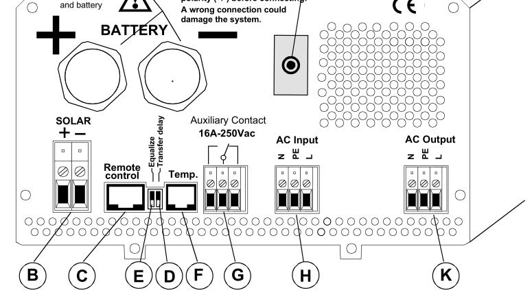

K dotazu, pravý potenciometr je určení k nastavení startovací zátěže pro úsporný režim 1-25W (a opravdu to funguje) v zimě kdo šetří slabé baterky super. Levý potenciometr je určen k nastavení nabíječky (z 220 - 24V) v procentech kapacity aku. Dole je mezi vstupem pro DO RCC01 a teplotním senzorem přepínač druhu aku (uzavřené-otevřené nebo gel-zalité) označené Equalize. Druhý je k nastavení zpoždění přenosu.

Dekuji moc , jestli jsem to teda spravne pochopil tak to ze hlasi na nizky stav baterii, u me je to taky co jsem vysledoval pod 23 ok akorat ze se vypne a musim ho zapnout tak to me trosku vadi, asi budu mit starsi model protoze ten prepinac na druh baterii jsem nenasel mam tam jen vstupy a vystupy a jedno tlacitko cerne ktere se mi nezda ze je prepinac na baterky , je hned u vstupu kabelu minus a kdyz ho zmacknu tak je to jakoby naprazdno a nit tam necvaka a nic to nedela . Dik

To tlačítko bude 16A ochrana - jistič který jistí propoj mezi In a Out.
Ten přepínač prodlevy by měl být mezi RJ konektory, pravý. (D)

teda ste skveli kluci , ja jsmem jen nevzdelanej sedlak a nenapadlo by me ze ty mali cupliky jsou ty prepinace , takze je tam mam taky a na olovenych baterkach to mam 1 a 2 a a kdyz bych to prenul nahoru tak to dam na on , jak by to melo byt nastavene spravne na olovo????????????

Citace manuálu:Pokud XPCompact pracuje s olověnou baterií, která je vhodná pro vyrovnání(equalize), posuvný přepínač "Equalize", ktertý je na straně připojení kabelů, musí být umístěn v poloze ON. V tomto nastavení na každých 25 nabíjecích cyklů je vyrovnávací cyklus prováděný po dobu 30 minut.
Vypnuto je určeno pro gelovky. Tato funkce je pro nabíjení aku pomocí XPC a na pískání měniče při zátěži nebude mít pravděpodobně vliv. Máte sice velké trakční olovo, ale z vlastní praxe vím že i zátěž 2000W(třeba pračka) dokáže napětí aku srazit z 25 na 22,5 V a v ten okamžik XPCéčko pískne. Pokuste se změřit napětí v momentě náběhu zátěže není-li nižší jak v návodu uváděné 21,6V.
