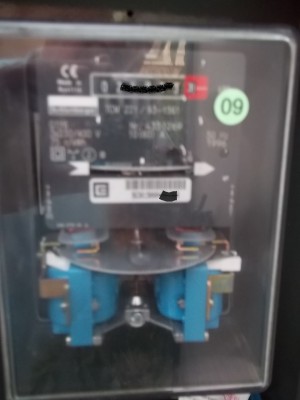

Namontoval jsem kamarádovi GTI 350W a tři panely po 240W. Na WAttmetru bylo asi 200W a proti přetokům jsme pustili do chodu pračku. Šli jsme jsme se podívat na elektroměr a protože pračka zrovinka doprala tak se elektroměr zastavil a potom se začal pomalu otáčet obráceně. Chtěl bych se místních znalců zeptat jaký je to elektroměr. Myslím tedy to čemu se tady na fóru říká starý dobrý Křižík. Počítadlo je určitě mechanické. Blikající dioda tam není. Je na něm napsáno Schlumberger 1996

Klasický elektroměr s mechanickým počitadlem. Tedy "starý dobrý Křižík".

Domnívám se správně že tento typ neregistruje nějaké menší náhodné přetoky do sítě?

tím, že se kolečko otáčí obráceně znamená, že přetoky měří, ale to důležité je, že je nebonzuje distributorovi vyjma případu, že pracovník při odečtu, respektive výměně sousedova elektroměru - jsou-li v jednom elektroměrném rozvaděči, uvidí otáčení se kolečka v protisměru. Jo a nesmí více vyrobit a přetéci, než spotřebuje mezi jednotlivými odečty. To by bylo na první šup podezřelé.

děkuji za odpověd , tzn. že když bude nějaký přetok do sítě tak se dokonce sníží roční spotřeba?

Sám jsi psal, že se hliníkové kolečko začalo točit pozpátku, že by byla řehtačka na převodu nepředpokládám. Takže odpověď je ANO, má to i s net-meteringem, ale hlavně ať se s tím nikde nechlubí, lidi v hospodě dokážou být svině. Elektrárny by mu coby šup elektroměr vyměnili. Je třeba si na výměnu elektroměru dát bacha.

Podívejte se na datum instalace toho elektroměru. Distributoři je mění maximálně za 10 let a někdy i při změně tarifu, nebo samozřejmě při zavedení dvou tarifů.
Po výměně dostane už elektronický a bude mít utrum. Většina z nich dokonce započítává výrobu jako spotřebu, takže případné přetoky do sítě se mu započtou jako by je spotřeboval a bude je muset zaplatit.
Čili podtrženo a sečteno - je to jen otázka času, než mu ho přijedou vyměnit.
