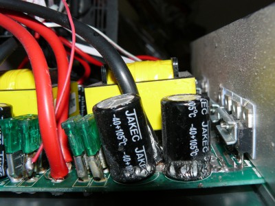

Měnič/UPS Jyins 2000W s čistou sinusovkou má po půlroce provozu poruchu invertorové části způsobenou nafouklými a otevřenými kondenzátory na DC straně. Problémy se také týkají mosfetů v H-můstku, které často odcházejí kvůli špičkám nebo nesprávnému vypínání. Doporučuje se přidání větráku pro lepší chlazení a výměna mosfetů za kvalitnější typy jako IRFS4321 pro snížení tepelné zátěže a zvýšení spolehlivosti.

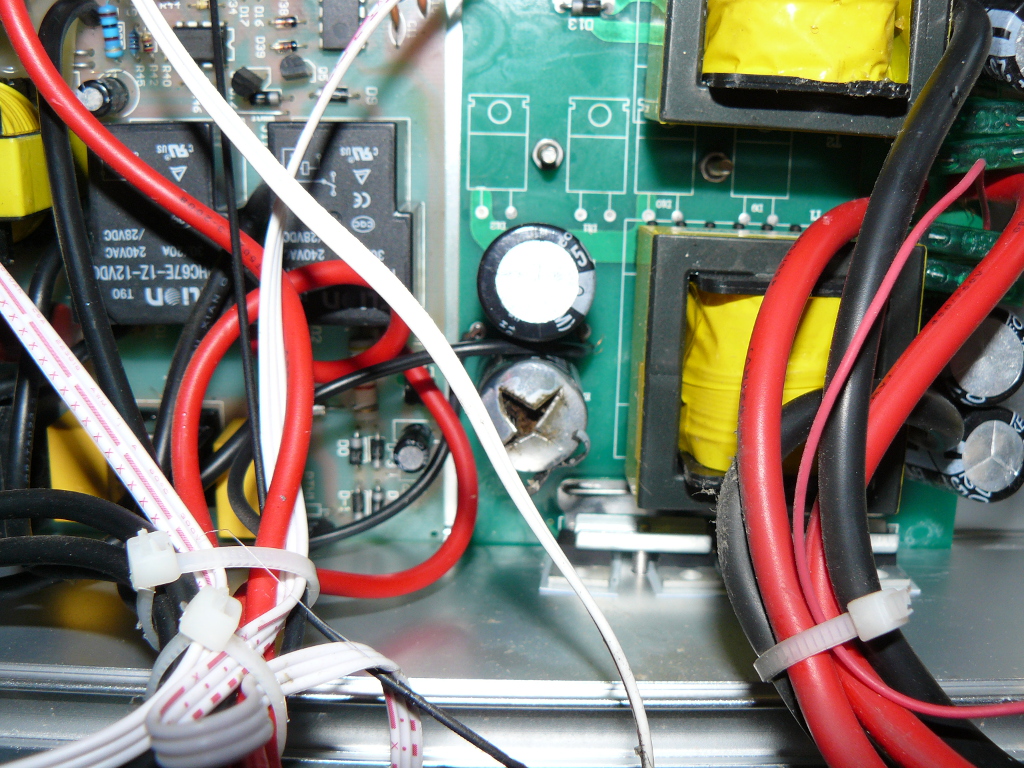

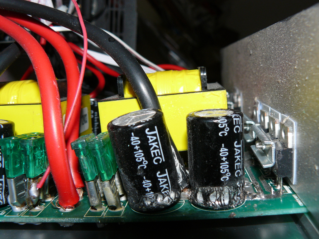

Před časem jsem koupil měnič/UPS Jyins 2000W s čistou sinusovkou, po cca půlroku provozu přestala fungovat invertorová část, tak jsem se do měniče podíval a na DC straně byly kondenzátory nafouklé nebo otevřené. Pro názornost přikládám fotky vnitřku měniče. Měnič jde na reklamaci a asi budu hledat jinou značku.

a presne toto je bolest dnesni elektroniky. Pouzivani levnych elytu ...

Pěkný. Elyty JAKEC, to je mazec
O téhle značce jsem nikdy neslyšel. Patrně to vyrábějí v Somálsku ve stáji.

Vážně řečeno - kdyby to byl elyt, vyrobený před 15 lety, tak to chápu. Tehdá se to stávalo a byly z toho velké průsery (základovky v počítačích (například firmy MSI) a podobně). Dneska už bývá jejich výroba na jiné úrovni a technologie taky.
Předpokládám, že výrobce levně koupil nějaké staré zásoby z oněch let, nebo ten elyt dostává ve střídači takový kotel, že to chudák nevydržel, nebo firma Jakec koupila starou výrobní linku z "oněch" let. Na pozici "zásobárny pro boost střídač", na které je evidentně osazený, jsem jiný typ kondenzátorů než elektrolyt nikdy neviděl, protože jiné technologie potřebné kapacity nemají. A "kotel" tam dostává zcela určitě, bývají tam vysoké teploty a brutální impulzy. Ale evidentně existují elyty, které to vydrží, na rozdíl od výrobků firmy Jakec
Já je mám ve střídači jako nové.

A mohu se zeptat na značku těch elytů? Pokud v měniči neodešlo nic jiného, tak bych možná zkusil přepájet všechny elyty a měnič by mohl fungovat dál.solárník píše:Ale evidentně existují elyty, které to vydrží, na rozdíl od výrobků firmy JakecJá je mám ve střídači jako nové.

Mám tam Nichicony. Ale rovnou mohu říct, že pokud narazíte někde v eshopech na Panasonicy, tak šup tam s nimi. Většinou se vyrábějí dvě teplotní varianty, tak dát rozhodně tu s větším rozsahem teplot (min. do 105°C) a s co nejmenším ESR (bývá uvedeno v katalogu).xmasin píše:A mohu se zeptat na značku těch elytů? Pokud v měniči neodešlo nic jiného, tak bych možná zkusil přepájet všechny elyty a měnič by mohl fungovat dál.
Bohužel na té fotce nejsou u těch elytů vidět hodnoty a voltáž, když je napíšete, pošlu vám rovnou link do eshopu, co máte koupit.

Tak jsem ještě jednou měnič otevřel a podle všeho elyty Jakec jsou 25V 4700 mikroFarad, ten bouchlý je Nichicon 450V 68 mikroFarad. Pak jsou ještě na druhé desce dva velké, které se zdají být v pořádku 450V 220 mikroFarad značka Rubycon. Zajímavé je, že všechny elyty mají teplotní rozsah -40 až +105°C.

Pokud jde o ty 4700uF/25V:
Tady je tabulka, ze které bych vybíral, je tam i sloupec ESR, který by měl být co nejmenší.
http://cz.farnell.com/jsp/search/browse ... s%3D215571
Já osobně bych koupil:
http://cz.farnell.com/panasonic/eeutp1e ... dp/1890557
mají nejnižší ESR a fachají až do 135°C. To je sázka na jistotu. Ještě ověřte průměr kondenzátoru, aby se vám tam vešel. Pořádně připájet ! Každý horší spoj na téhle pozici způsobí podstatné zhoršení funkce.
Ostatní hodnoty, co jste popisoval, bych vybral podobným způsobem, i když u těch vysokých napětí už nebude ESR tak kritické.
