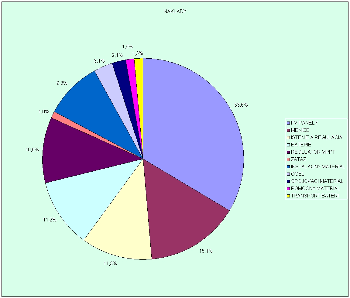

U mňa v cenách roku 2012 ( celkom cca 2400 EUR ) :

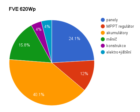

U mna bol najdrahsi regulator (Tristar), potom panely (2x 230 Wp) a menic (Meanwell 1000). Detailny prehlad pomeru nakladov tu: https://docs.google.com/spreadsheet/ccc ... Ramc#gid=8

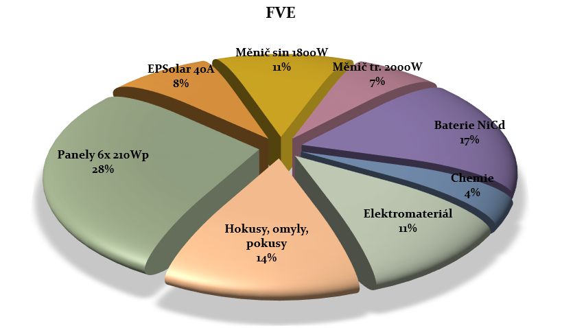

Zajímavý téma. Doposud mě nenapadlo to vlastně hodit na papír :) .Byť by virtuální . Tak naschvál, kam jsem se dohrabal. Něco bude ten optavdu výstřel od boku, ale i tak
Trochu proudu pro takové to naše "malé, domácí žvýkání " - 1260 Wp
  • Panely 6x 210Wp (bazar Mypower) 15 000 Kč
    EPSolar 40A (i4wifi) 4 300 Kč
    Měnič sin 1800W/4000W (Polsko) 6 000 Kč
    Měnič tr. 2000/4000W Carspa dtto.... (Polsko) 3 500 Kč
    Baterie NiCd (bazar Mypower) 9 000 Kč
    Chemie (výrobce) 2 000 Kč
    Elektromateriál, řízení, logika, jištěná etc. (vše vesměs Čína) 6 000 Kč
A důležitá položka, kterou výš nevidím zvaná ..
Hokusy, omyly, pokusy, přešlapy, hledání, odkouřené měniče, špatně koupený materiál atd. cca 7 500 Kč
celkem 53 300 Kč
Už tento týden budu snad posilovat, takže díky za nápad to nějak "předzesumírovat" :D
Zajímavej je u mne ovšem závěr, že je všechno takonějak nastejno. Měniče a dobíjení, baterky, panely i elektromatroš je cca 25% :shock: Divný
