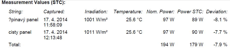

V přiloženém dokumentu pohled na panely zanesené hlínou , změřena charakteristika panelu. Poté panel očištěn (horní obrázek vlevo) a znovu hurá na výkony. Výsledek je takže za mne - ani kapka nazmar. Možná kvůli tomu sněhu, ale jinak škoda práce. (Totalu si nevšímejte, to je prostě průměr z měření)
