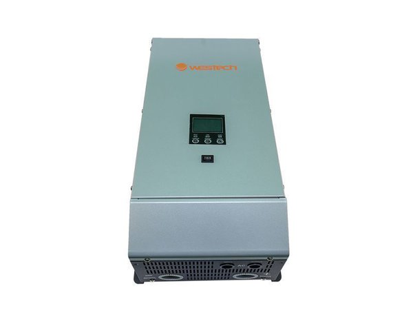

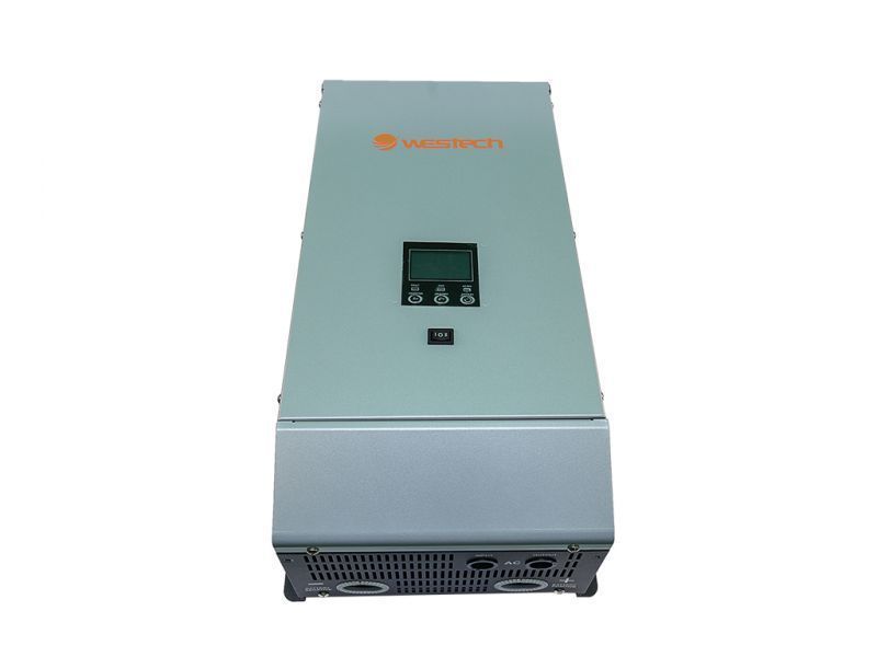

Zdravím co se tyka teho měniče tak je to od výrobce westech-solar WT- combi a zkušenosti snim nemám ,ma sobě UPS dobijeni baterek tak nevim.

Ma někdo doma tento měnič ?
