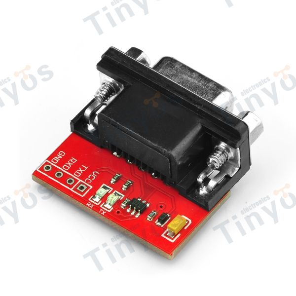

Zdravím místní odborníky.
Mám dotaz zda někdo má zkušenost s touto kombinací ?Už několik dní se pokoušíme o spojení a výsledek žádný.Zkoušel se převodník rs 232/Usb.Do klasického pc to valí data hned.Raspberry bohužel nic.Tak se připojilo Raspberry přes kříženej kabel a přes Shifter RS232 ke konverzi 5V logiky na 3V3 logiku.Taktéž žádná data.Má někdo nějaký nápad nebo zkušenost s připojením Raspberry k Xcomu ?

Napadla me jedna vec a to je nastaveni portu na raspberry. Musis docilit tohoto nastaveni portu
Serial1.begin(38400, SERIAL_8E1) ; //nastav komunikacni parametry Serial1
To znamená rychlost
38400 = 38400 bit/s
8 = 8bitu
E = Licha parita
1 = jeden start/stop bit
Zkontrolovat jestli mas tohle nastavene
Zkontrolovat vysilaci (prijimaci cestu) pomoci diody LED, jinak nevim, kde by mohl byt problem.

Toto máme zkontrolováno a vše ok.Jinak ten modul mám tento RS232-TTL Module.http://www.tinyosshop.com/index.php?rou ... uct_id=578

OK, jenom jsem tak přemýšlel s čím jsem bojoval u studerduina.
Modul 232 máme stejný.
