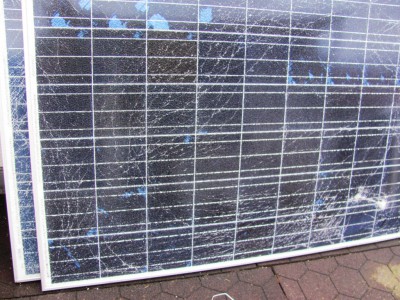

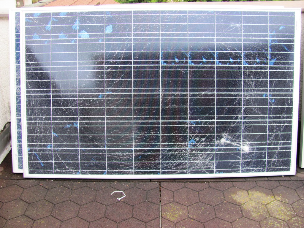

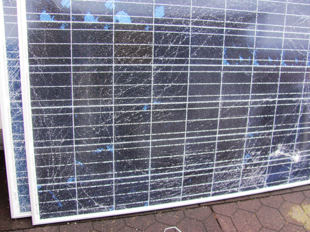

Ahoj všem,
dnes mi vítr sundal ze střechy 4 ks Polykrystalů Renesola 255Wp.
2 ks výše uvedených panelů mají totálně popraskané sklo, viz foto. Přijeďte si pro ně někdo a dovezte dvě flašky dobrého pití, případně co uznáte za vhodné. Nemám představu, zda mají cenu a jakou.
Jsem nasraný, ale nic s tím nenadělám.

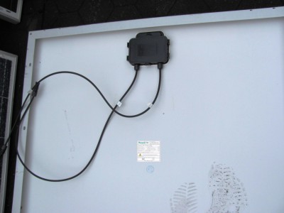

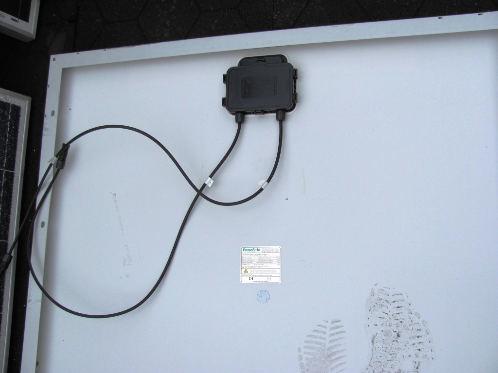

No, změřit to půjde, konektory jsou neporušené, stejně jako připojení. Prostě padly na plocho na terasu která byla pod střechou. Největší fedry jsem měl z toho, kdyby nějaká část konstrukce udělala díru do izolace na terase. To bych se z toho teprve posral.mobilik píše:Ach jaj, toho sa najviac obavam, snad nas to vsetkych bude obchadzat... Si mohol este skusit pomerat, mozno znich este nejaka polovica vykonu polezie ak niesu prerusene spoje, co je dost pravdepodobne..
Odoslané z HTC One X pomocou Tapatalku
A i kdyby z toho lezlo 50% výkonu, tak je mi to na prd. 2 vypadají o.k. a dva mají sklo viz fotky. To zpátky dávat nebudu.

Re: Panely při vichřici - zkušenosti
Takže, na této konstrukci od p. Kolaříka https://forum.mypower.cz/download/file. ... &mode=view jsem měl 4×Polykrystal Renesola 255Wp. Střecha má sklon 15° Přizdvihávací konstrukce 30°.
Materiál střechy je Titanzinek.
Konstrukce byla zespodu opatřena adhezní protiskluzovou pásovinou a zatížena 4mi kusy obrubníku 1000×250×50mm.
Odhadem to celé vážilo 250kg.
Vítr to celé i s obrubníky obrátil tak, že panely padly na plocho na terasu pod střechou, tedy o 135°.
Odnesly to dva panely, 4m profily na které se panely přichycují a pár hliníkových L profilů ze zbytku konstrukce.
________________
Chyba č. 1 - nechtělo se mi šroubovat konstrukci přes novou, titanzinkovou střechu kvůli těsnosti.
Chyba č. 2 - když už jsem to nešrouboval, měl jsem to víc zatížit. Otázka je, kolik by bylo dost.
________________
Suma sumárum, jsem rád, že to nešlo k sousedovi a neudělalo mu to díru do jeho střechy.
Jsem rád, že i když to padlo na terasu, izolace na terase zůstala nepoškozená.
Jsem rád, že to nikomu neublížilo na zdraví a nikomu nezpůsobilo jiné materiální škody.
________________
Poptal jsem již nové panely. Otázka je, jak to lépe zabezpečit, pokud nadále nechci vrtat skrz titanzinkovou střechu.
________________
________________
________________

Řekl bych, že hlavní chyba byla v nízké zátěži. Ty čtyři 25kg obrubníky sou určitě málo.
Už tu byla někde diskuze, kde se uvádělo jako bezpečných 80kg na 1 klasický panel při 45° a zavětrování.
Když nevrtat skrz střechu, tak asi bych ty panely dal i víc naležato, tak -15°, přidal zátěž, zkusit využít ten komín na ukotvení alespoň jedné strany konstrukce, a zavětrovat ten zadek aby to nepodfukovalo.
Tyhle nárazy větru zezadu jsou nejhorší. Taky jsem měl panely na střeše rok v pohodě, pak přišla letní bouřka a než sem stačil cokoliv udělat vidím jak se mi převrací stojan. Tenkrát to odnes jeden panel ze šesti, ostatní vydržely. No oklepal jsem se a nová konstrukce už je o něčem jiném.
