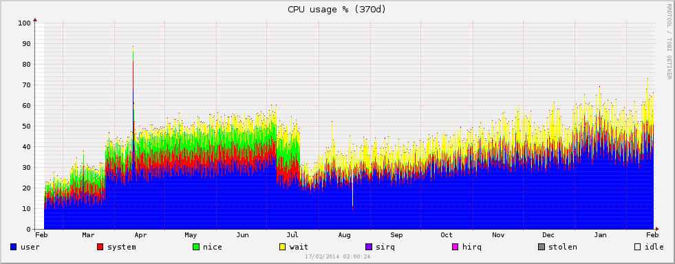

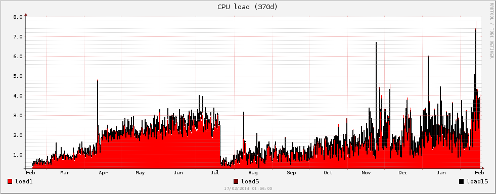

Nejaka grafika: Jsme na naprosto otresnem serverloadu (3 a vice stabilne, pricemz load 1 je uz znamka toho, ze je neco moc zle a server zacina byt v prodleve), takze otimalizuju kde se da, sem tam nastane nejaka extra spicka, viz posledni finta s navazovanim spojeni (load 250 a podobne vtipy). V červenci 2013 jsem udelal prvni radikalni rez wattstatistik. Zaroven prisel novy engine pro renderovani grafu, kdy se grafy kresli az na vyzadani a ne cronem neustale dokola cela sada vsech variant, i kdyz o ne nikdo nestoji. V souvislosti s rustem naroku na objemy dat z mereni se do toho muzu pustit za pul roku znovu a tentokrat dukladneji a udrzitelneji. To znamena to je ono 30ti denni maximalni okno, proste vic tech dat uz pro jeden vypocet nebude

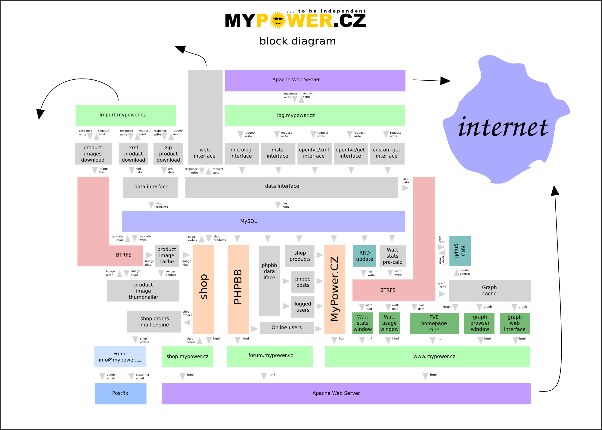

pokud by to nekoho az tak zajimalo, tak kreslim si prubezne takove schematko, abych se v tom uplne neztratil, ale neni to jeste zcela presne a dokoncene. Je to komplikovanejsi nez to vypada
A jak se do toho pridaji oddelene servery, tak bez schematu jsem uplne mimo

To už není masakr ale kramasax!
Když se podívám na CPU Load... to je asi od úloh pod Cronem. Binárka v C by to urychlila bez interpretace PHPkem, ale stejně to je tahání SQL dat.
To je fyzickej stroj nebo virtualizovanej? Protože musí mít velkou RAMku, když stále prolézá tam a zpátky takovou SQL, nebo má rychlej swap?
Něco podobnýho mám na MS NAV serverech, ale to je jinde než Deb distro.
- Reputace:523
Re: Wattstatistiky dočasně OFF
Hlavni server je ted na VPS s 2GB ram a jednim "Intel(R) Xeon(R) CPU X5675 @ 3.07GHz" podle lshw, ale je tam SSD disk, takze zase na diskove IO je to dost svizne, pokud to teda zrovna nedrti wattstatistiky, nebo nejaky vnejsi vliv. Nektere z replikacnich zaloznich serveru jsou na tom lepe z pohledu ram i poctu CPU, ale nebyla to doted priorita to plnohodnotne rozhodit. Z kazdeho replikacniho serveru lze udelat plnohodnotny server az ale po manualnim zasahu.
