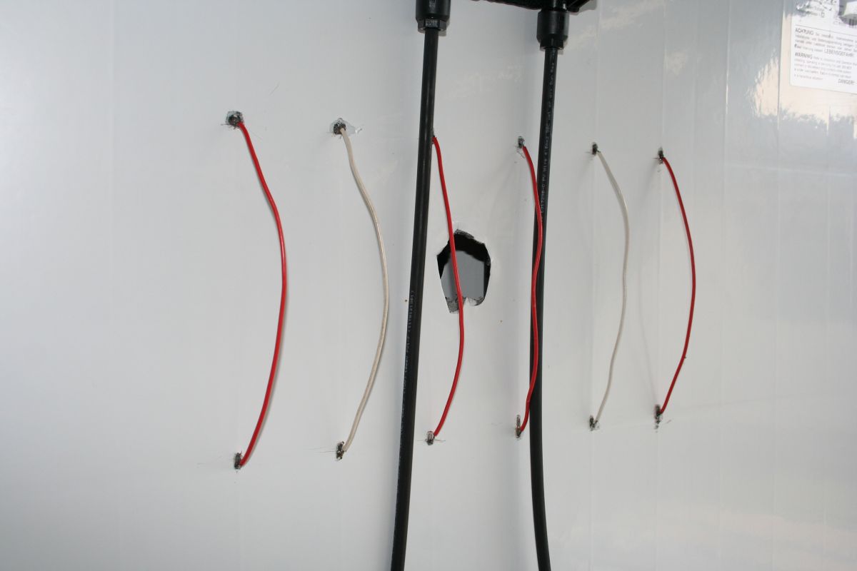

Přivezl jsem panely s popraskaným sklem navíc i dírou v panelu inzerát je tady na foru v bazaru.
Jedná se o panely SCHOTT Solar Poly 240 V mpp 30.4 V - V oc 37.3 V - I mpp 7,90 A - I sc 8.52 A
Provedl jsem pár měření bylo to včera kolem 15h Napětí na prázdno bylo 41V max proud co jsem z toho dostal 4A.
Panely mají komplet popraskané sklo jsou vyduté. Propojovací sběrnice jsou neporušené a vždy dva články v místě díry mají kus článku pryč. Jinak komplet všechny články jsou popraskané ale ne po celém rozměru jen je třeba v článku mikro prasklina 3cm uprostřed atd. Není to vidět já jsem je prosvětloval pak se to ukáže. Popraskání článků podle všeho způsobilo sklo po prasknutí nastalo pnutí a tím i to vydutí panelu. Na další měření včera už nebyly podmínky a dnes je taky mrtvo.
Jinak není žádná šance to sklo z panelu dostat eva folie to drží velmi dobře pokud se podaří kousek skla dostat jde to i s článkem.

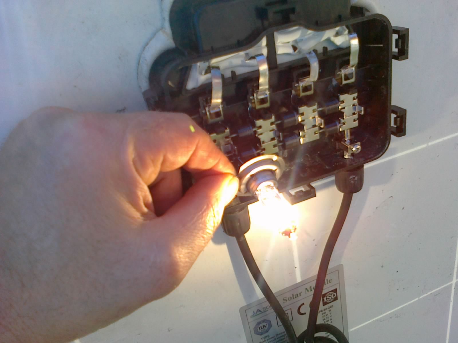

Problém, jak změřit panel improvizovaně "v poli" jsem teď řešil.
Řešení: otevřít přípojný box, na jednotlivé sběrnice přiložit žárovku 12V/55W.
Krásně se ukáže, zda je panel OK a dokonce, která část je případně slabší. Pro rychlé posouzení panelu si neumím představit nic lepšího, možná mít na té žárovce 2 krokosvorky, ona ta žárovka dost pálí do prstů.
Lepší by byla žárovka 10V/80W, ale takovou jsem mezi náhradními žárovkami v autě prostě nenašel.
