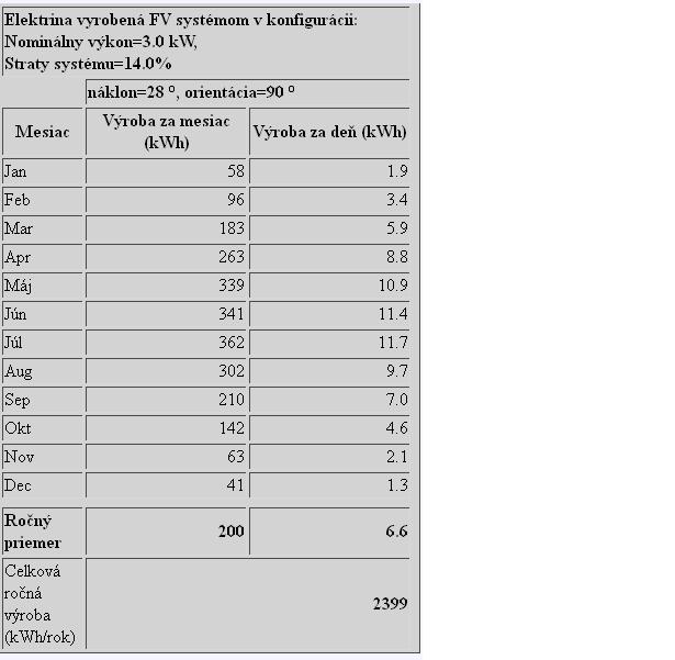

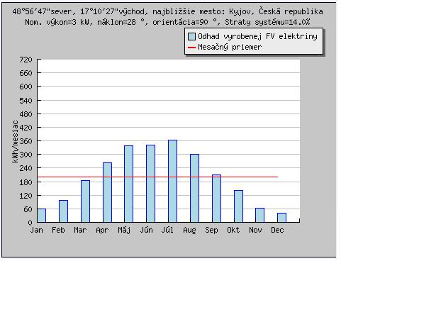

Ano, dum ma skutecne jednu cast strechy orientovanou ciste na vychod a druhou ciste na zapad.
Ma smysl uvazovat o nejake konstrukci pro nakloneni panelu k jihu? Nebo nejakenataceni pro kazdy panel jak je tu nekde jinde v diskusi na mypower.cz? Ale nedokazu si to predstavit? Jak by to vypadalo? Zaoadbu strecha do ulice je celkem vysoka, tak by to nebylo az tak videt a u vychodni strechy do dvora by to nebylo potreba resit - budeme se na to divat jenom my.
Po zadani souradnic, sklonu strechy a odklonu od jihu mi to na http://sunbird.jrc.it/pvgis/apps/pvest. ... map=europe .. vyplivlo toto:
vychod_35st_graf vychod_35st_tabulka zapad_28st_graf zapad_28st_tabulka

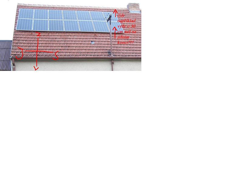

Jaky by mělo efekt zvednout cele pole panelu na severnim konci konstrukce napriklad o 30 cm vyse nez na jiznimkonci? - tim by se dosahlo castecne nakloneni k jihu? Nebo o kolik cm by to bylo treba zvednout, aby to melo nejaky efekt? Nebo alespon dat ze severni strany nejake zrcadlo/lestenyplech, ktery by trochu odrazel/smeroval paprsky dopadajici z jihu? Nedokazu posouditjaky by to melo prinos Nebo se na to vykaslat?
Pro ilustraci co tim zvednutim konstrukce mam na mysli:
nakloneni_celeho_pole_panelu

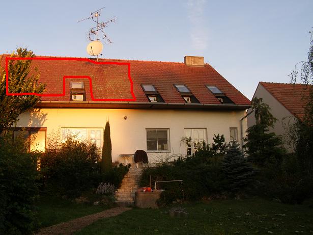

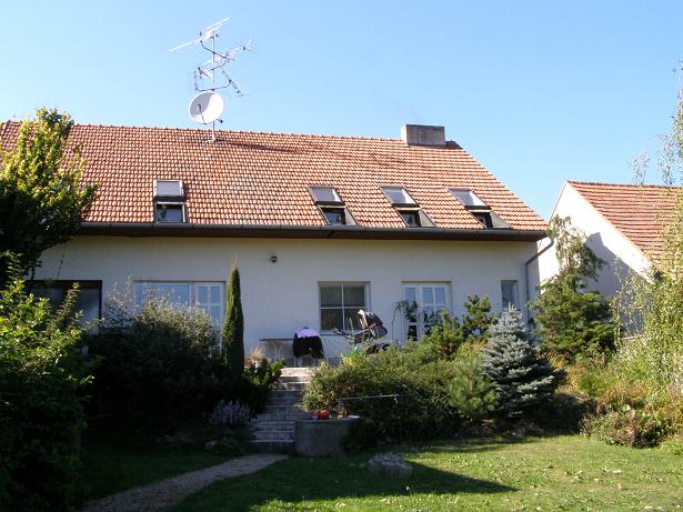

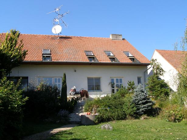

Zde prikladam slibovane snimky strechy:
vychod slunce v 7:01 hodin
- zda se, ze vyhodnejsi by bylo situovat panely na levou stranu strechy, protoze prava je trochu zastinena nasi vrbou - nemyslel jsem si, ze by mohla stinit, ale je to tak poledniosvit 12:01 hodin
- krasa, bez stineni stin anteny ve 13:41
- vadi panelum i takoveto tenke stiny od anten? anteny uz se nepouzivaji - ale nikomu se je zatim nechtelo sundavat, protoze k tomu nebyl zadny duvod, pripadne by se daly sundat
