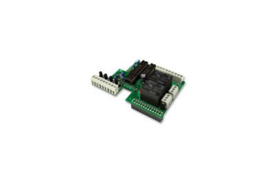

Tak nakonec jsem došel k názoru udělat vše v jednom a to pomocí Raspberry Pi a Raspberry PiFace rozšiřující desky.Chci totiž mít vše v jednom.Představa už je.Jen to zrealizovat.Budu vyčítat 15 různých teplot.Na to chci použít toto http://www.ebay.com/itm/USB-to-1-Wire-i ... 2a3688e947. a použití čide DS18B20 (PODLE POPISU JÍCH TAM MŮŽE BÁT AŽ 200.Dále spotřeby domu a to vodu a elektřinu na hlavním přívodu.pomocí so výstupů Potom mám samostatně měřené chodby garáž kancelář.Takže taktéž samostatné měření.Ještě ovládání čerpadla oběhu TUV.Horší to bude všechno naprogramovat.Toto bych chtěl vše v tomto roce dodělat.Má někdo podobný projekt ? Já začínám od 0.

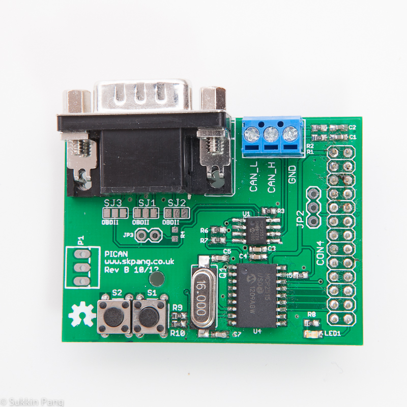

PICAN CAN-Bus Board for Raspberry Pi
Tento převodník na Studer http://skpang.co.uk/catalog/pican-canbu ... -1196.html

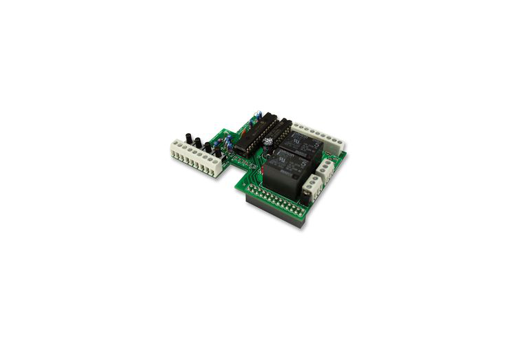

Raspberry PiFace
Půjde to ale zapojit na jednu desku raspberry pi

Re: PICAN CAN-Bus Board for Raspberry Pi
Tak jsem se právě dověděl od Matěje že přímo s CAN do Raspberry to nepůjde. Studer neposkytuje specifikace ke své CAN sběrnici, pouze k rozhraní RS232 přes Xcom-232i.Dreambox píše:Tento převodník na Studer http://skpang.co.uk/catalog/pican-canbu ... -1196.html

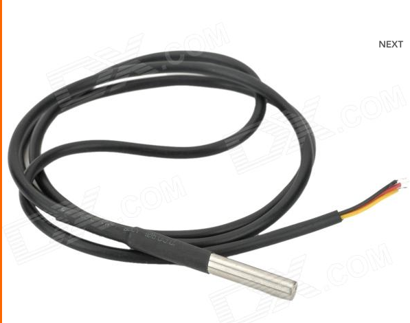

A zde pěkně provedená ta čidla Ds 18b20
http://dx.com/p/diy-ds18b20-stainless-s ... uE9QEBNxvI

chtěl jsem se zeptat.. Komunikační protokol Studeru je ModBUS nebo CANBUS?
kdo si hraje nezlobí
- RobertM
- Příspěvky: 271
- Registrován: sob led 07, 2012 2:47 pm
- Reputace:12
Re: Raspberry pi ,PiFace a Studer
CAN Bus ... gateway je tam bohužel pouze na 232i (Xcom-232i), protokol je na stránkách výrobce.mopadzi píše:chtěl jsem se zeptat.. Komunikační protokol Studeru je ModBUS nebo CANBUS?
- mopadzi
- Příspěvky: 1181
- Reputace:64
takže bez Xcom-232 ani ránu.. díkysolarni-panely.cz píše:CAN Bus ... gateway je tam bohužel pouze na 232i (Xcom-232i), protokol je na stránkách výrobce.mopadzi píše:chtěl jsem se zeptat.. Komunikační protokol Studeru je ModBUS nebo CANBUS?
i když CANBUS interface je i na mnohé PLC
