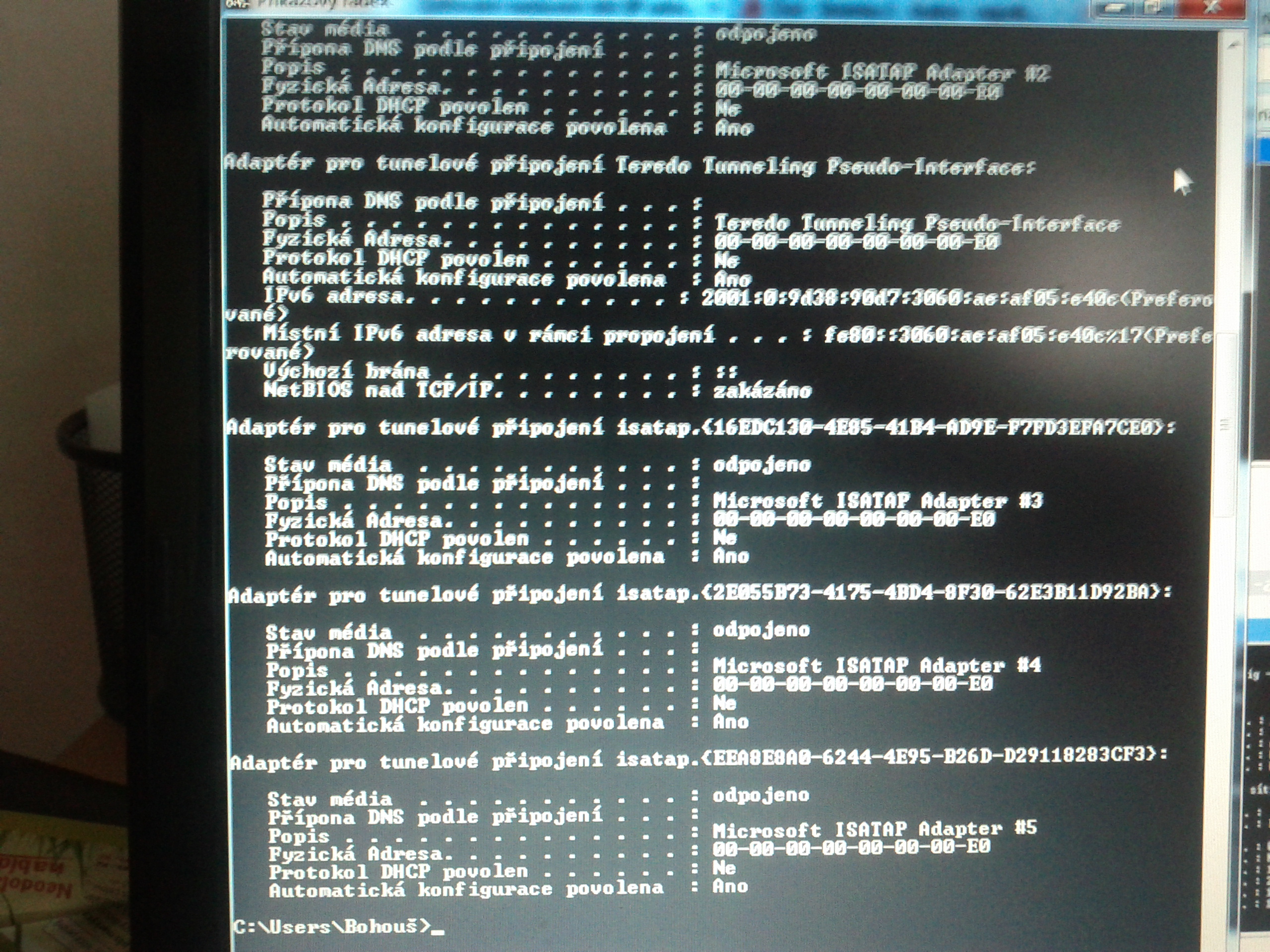

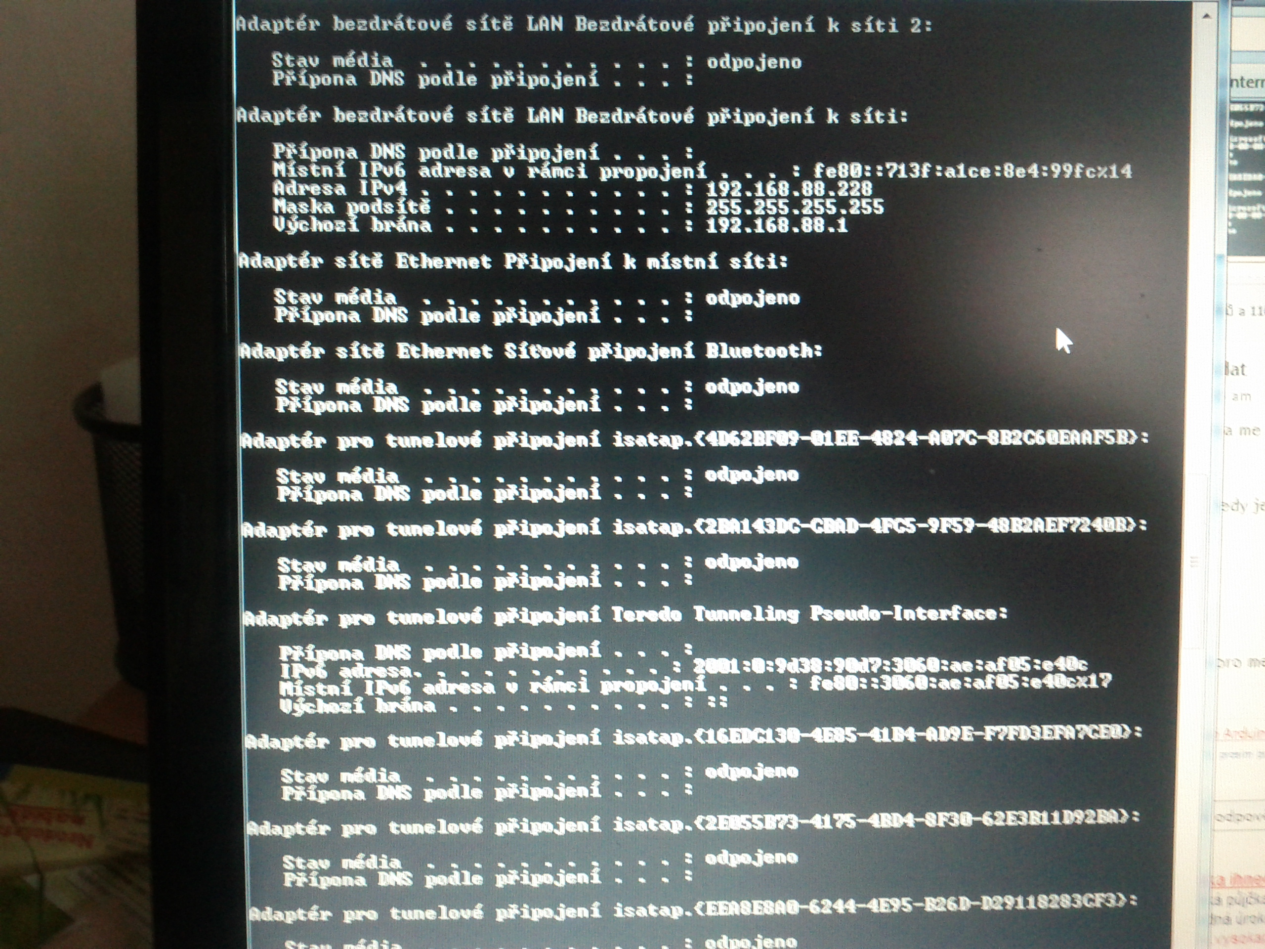

- Reputace:523
Re: arduino problém s odesíláním dat
ójeje .. to je nejake moc majkrosofti na me tohle .. potrebovalo by to neco vice blize pocitacum, a dale od MS
(delam si legraci).
Zkuste ipconfig bez parametru -all ... tedy jen
Windowsaci prosim help .. windows je pro me po letech na linuxu vniman podobne jako alternator u elektrocentraly
Kód: Vybrat vše
ipconfig- goodbie
