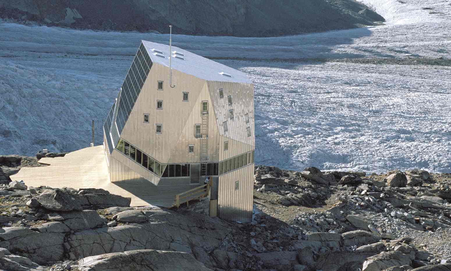

Re: Poptávka po kompletní realizaci ostrovního domu
K odpovediam na Vašu poptávku by som pripomenul skúsenosť prevádzkovateľov ostrovných systémov s limitmi, ktoré nastávajú v zime, kedy je požiadavka na inštalovanú plochu s panelmi viac ako 5 x vyššia ( optimum je ťažké určiť ). Panely na streche sú málo platné, ak budú často pokryté snehom. Pretože okolo Vianoc slnko kulminuje len okolo 17,5 stupňa nad obzorom, je vhodnejšie pre umiestnenie aspoň časti panelov radšej použiť južnú fasádu, než povedzme strechu so sklonom 45 stupňov. Takéto nekompromisné riešenia majú určite väčší vplyv na architektúru, pridávam príklad horskej chaty. Tak či tak, dieslový agregát používajú aj tam.
Druhý pokus vložiť obrázok.

Ani ja bych se nebal, ze na kopci nebude voda, protoze prsi na kopci i v doline, navic na kopcich vetsinou byva srazek o neco vice. Byvaly studny i na hradech - a hrady se stavely na kopcich. Z vlastni zkusenosti zna osobne jeden hrad na kopci a je tam dost vody.
Takze urcite si zavolej nekoho, kdo ti najde vhodne misto pro studnu a pokud bude vody ze studny dost, tak bych o nejakem slozitem jimani a vyuzivani destove vody vubec nepremyslel. Sice to na letacich vypada skvele, je to "cool" a "in", ale cool je taky cena. A je jasne, ze vzdy bude snazsi a levnejsi starat se o jeden system rozvodu vody nez o dva. Destovku bych zachytaval normalne se strechy do nejake vetsi nadrze (napriklad 1000l IBC kontejneru) pro pouziti venku a na zahrade a jako jistotu/rezervu pro pripad selhani studny, pro piti bych si jako zalohu v krizovych situacich vyhledal nejblizsi studanku s pitnou vodou. Pokud by ale bylo vody ze studny malo, teprve pak uvazovat o nejakem slozitejsim systemu zachytavani destove vody.
Drz se pravidla, ze cim mene vody budes potrebovat (a spotrebovavat), tim lepe - tzn. instalovat zachod, ktery nepotrebuje vodu - a jen diky tomuto jednoduchemu opatreni se napriklad dostanes okamzite na polovicni spotrebu vody nez ma vetsina populace. Navic je jasne, ze budes muset resit i odpadni vodu a i zde bude vyhodou, kdyz ji bude co nejmene a bude co nejmene znecistena (bez cerne vody ze zachodu), protoze pak bude potreba mnohem mensi korenova nebo biologicko/mechanicka cistirna vody a bude i levnejsi na porizeni/provoz/udrzbu. Precistena voda se pak da opet pouzit napriklad v zahrade.
Za sebe ti doporucuju i navstevu nejakeho earthshipu, nejake jsou uz i v CR - navstivil jsem ten v Sazave a earthsipy buduji i nekteri zdejsi uzivatele. Nemusi se ti tam vse libit, nemusis vse prebirat, ale je to dobre pro inspiraci a pouzite principy si muzes upravit k obrazu svemu. Pripadne navstiv nejakou sobestacnou osadu - napriklad Petra Skorepu ve Vrbovcich, nebo vyhledej nejaky rodovy statek - opet nemusis se vsim souhlasit a vsechno prebirat, ale nakopne te to k premysleni tim spravnim smerem, budes mit inspiraci a vsechno si pak vymyslis sam...
