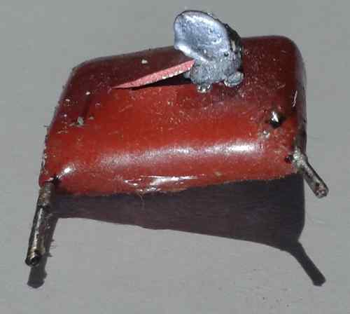

Já opravoval pouze ongrid Powerjacky 1,2kW připojené přímo na panely. Občas tam odcházel kondenzátor (špatně dimenzovaný) ve výstupní části (je to vidět na pohled viz obr.) v důsledku čehož se odporoučí mosfet(y) (některé mají IGBT), což lze změřit ohmmetrem. Dal jsem tam na 1,2kV a od té doby je pokoj. Chvíli jsem experimentoval s jeho velikostí, protože na něm závisela účinnost. Pak jsem dal optimální hodnotu a od té doby jede už rok.
Ťukání napovídá možný zkrat někde na výstupu (což může být i ten mosfet). Řízení zkouší zapnout ale protože je zkrat tak zas hned vypne. Proto je slyšet "ťukání". Je možné, že to má soft-start? Ten taky "naťukává" velkou zátěž. Ale to by opět ukazovalo nejpravděpodobněji na zkrat na výstupu.
