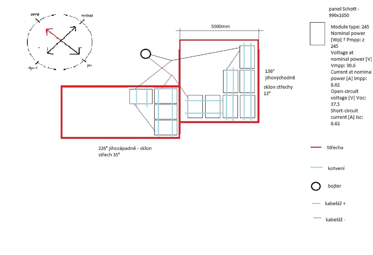

Zdravím všechny solární "barony",
po přečtení mnoha a mnoha stránek tohoto fóra a zárveň po mnoha a mnoha hodinách strávených přemýšlením, jsem dospěl k názoru, že zkusím použít pár korun a investuji je do ohřevu TÚV pomocí FVE. Nechci rozebírat proč zrovna FVE, tažke ve stručnosti, protože je málo místa na fototermiku. Tak a teď k tomu co mě trápí a jaká je situace. V dnešní době mám u sebe v garáži bojler Dražice OKFE 160, který má dle štítku 2kW AC spirálu a 2kW DC spirálu, z čehož jsem bral, že panely nemohou dát nikdy víc než 2kW, ale po proštudování štítku jsem zjistil, že je tam i omezení na 240V DC. Zároveň jsme se jako správný hejl rozhodl koupit poškozené panely firmy Schott Solar, které jsou opraveny, takže něco dávají a rád bych je nyní umístil na střechu. K tomu jsem udělal obrázek, protože popis by asi nebyl úplně to pravý. Tak a teď k mým dotazům:
1. úmístění panelů tímto způsobem je z důvodu, že při letních měsících by panely na garáži (kde jich je na obrázku 7) byly asi od 1600 ve stínu, resp. ty které by byly blíže ke steně domu. Jak by se v tomto případě počítal výkon? Je to tak, že ty, na které by dopadalo slunce by stále jeli "naplno" a zbytek by byl přes diodu v panelu odpojen nebo by panely šly na hodnotu nejmenšího napětí panelu v soustavě?
2. je potřeba do takovéhle soustavy dokupovat MTPP, když vím, že to teď všechno jde do bojleru? Neřeším momentálně přebytky, i když už nyní je mi jasné, že mě to začne hlodat (pokud panely opravdu pojedou, jak očekávám - v pátek 27.12. jsem si dal zkušebně 3 panely na střechu a dávaly 107V a 1.65A, přičemž jsme to měřil po dobu 10mins a bylo to stabilní. Když jsem je dal kolmo, tak jsem se dostal na 4.3A)
3. na celou sestavu jsem počítal 30ks kotvících komponent - kus po metru (mám na střeše bramac břidlicovou krytinu, takže počítám s takovýma těma jakože U), pak 7x5m hliníkových solárních nosníků - ale vůbec netuším jakých a pak k tomu potřebuji i bižuterii (šrouby, matky apod) a to jsem taky nepochopil, jak mám počítat
, takže pokud by byl někdo schopen mi to sesumarizovat, tak bych mu byl moc vděčný, i když chápu, že to nemám jak dotyčnému kompenzovat (pokud to nebude frenky
Pokud by měl někdo podobnou zkušenost s ohřevem TÚV a napsal odkdy jede jenom na FVE, tak bych mu byl taky moc vděčný, i když to spíš beru jako jednu z možností, jak se pokusit snížit spotřebu el. energie u nás v domácnosti. A když se mi podaří takhle "ušetřit" aspoň 1MWh za rok, tak to budu brát jako velké vítězství.
Díky moc za reakce, ať už negativní či pozitivní, rozhodně mě už nic neodradí od instalace
a snad se stanu i plnohodnotným členem mypower,
díky honza
díky honza

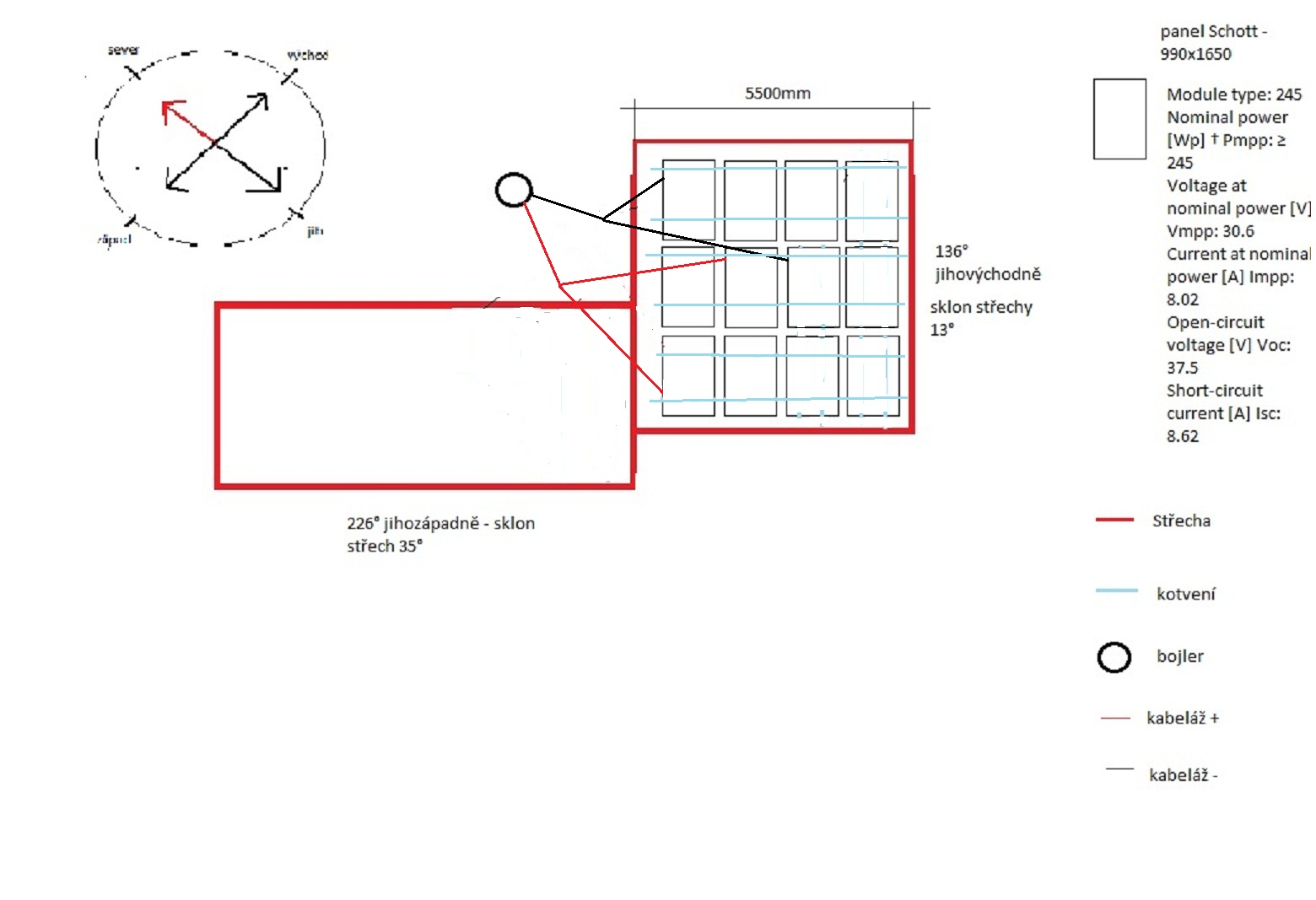

bert Super, takže když je poskládám jinak, což připadá v úvahu takhle: a zapojím je 6+6, tak by to mělo být ok? Takhle jsem to původně i vymyšlený, ale říkal jsem si, že bych možná rád využil slunce od 1500+, ikdyž ono to už asi nebude úplně potřeba, bo tou dobou budou bojler snad na max
. A pak mě právě začne štvát, proč nevyužít energii třeba na napájení NASu a wifi routeru, případně dreamboxu ..., mno našlo by se tu dost věciček
, přes UPSku. Ale to už bych určitě potřeboval MPPT a další věcičky, na druhou stranu, jak říkám, ohřev TÚV je odrazový můstek

Zapojení 6+6 nedává moc smysl. Ono vlastně ani 12ks 30.6V/8A na bojler 2kW nedává smysl. První co je třeba udělat je změřit odpor spirály (té co půjde do FVE). Odhaduji kolem 20-25ohm. Prosím změřit přesně, nejlepší by bylo v teplém stavu (alespoň s teplou vodou uvnitř - ohřát pomocí té druhé nebo jinak). Pak uvidíme co by s tím šlo. Každopádně jako jeden string (dva paralelně by daly 16A což nedává smysl nejde v daném tělese bez překročení mezí užít). Osobně se domnívám že konfigurace povede na 8ks v jednom stringu. Zbylé panely se využijí jinak. Ty co půjdou k sobě do stringu orientovat stejně a pokud možno vyřešit jaké stíny na ně půjdou. články panelem procházejí postupně sem a tam a vždy když dojdou ke kraji překlenou se diodou. Soudím že v panelu jsou tři. Pokud se panel zorientuje správně na stín aby celý stín sáhl jen přes jednu diodu v jednu chvíli, poběží 2/3 daného panelu a 1/3 bude v bypassu. Pokud se ale panel dál přesně obráceně aby stím sáhl sice jen na tři články ale každý z jiné sekce půjdou do bypassu všecky tři třetiny, tj. panel chcípne celej. Poučka - mám-li vodorovný stoupající stín (např hřeben sousedovic domu), mají panely ležet na dlouho, mám-li postupující svislý stín (např. telegrafní sloup), je vhodnější když panely stojí. Každopádně všechny ve strignu orientovat shodně (úhel, poloha, azimut atd.). Při napájení tělesa bojleru nebude platit že panely ve stínu se vyřadí a zbytek pojede dál, jakékoli zastínění to rozhodí víc. Ty panely na slunci totiž zas nebudou mít kam dávat proud protože odpor tělesa bude příliš velký na nové menší napětí které po výpadku panelů ve stínu na systému zbyde.

Já jsem si říkal, že těch panelů je celkem dost, takže to asi opravdu snížím na 8, na který je ta spirála dělaná a zbylé 4 použiju na něco jiného
, případně budu mít připravené v záloze, kdyby se náhodou nějaký ten co bude na střeše pokazil. Co se týče stínu, tak se jedná o štít ze střechy, viz fotografie:
barák - garáž - Takže jestli jsem to pochopil je pro mě lepší je umístit podélně, tj, jak je mám nakraslené. Jenom jich tam dám 8, tj. budou do takového L, jakože kopírovat obvod střechy na vnější straně.

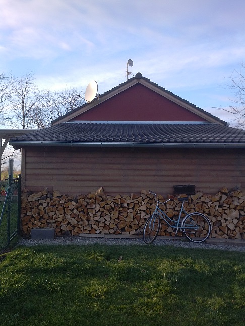

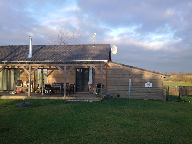

Ja nerikal 8 panelu. Ja rikal zmerit odpor spiraly at muzeme spocitat kolik panelu na to vychazi. A ze se domnivam ze asi 8ks. Ta fotka je ze dneska? Tech stinu je tam silene moc navic tam vidim nejakej komin (a z nej kour - i kour je stin) ten komin bude kreslit stiny pres celou strechu. Pokud je to z prosince tak v lete ok jinak ale spatny... panely bych daval nahoru na hreben. Nejsou tam nejaky listnaty stromy? Naroste listi a bude dalsi stin...
- jelen12345
- Příspěvky: 9
- Registrován: pon lis 18, 2013 9:09 pm
Re: Ohřev TUV
Proto jsem říkal, že ty panely nakonec nebudu umisťovat na střechu domu, ale na střechu garáže (jak je tam opřený kolo o dřevo
. Ta fotka je z 2.12. asi kolem 16:00. Střecha na baráku je právě blbá v tom, že je tam za 1. komín, ale hlavně je po té 1600 hodine spíše ve stínu našich ořechů a třešní
(takže hodně listí
). Spirálu můžu změřit, ale nejdřív až bude bojler na místě, tj. po novém roce, bo dřív instalatér nepřijde. Ale jak jsem psal primárně, nějak moc neřeším přebytky, když budou, tak budou, spiš mi jde o to, aby to to něco vyprodukovalo a aspoň trošku pomohlo

Pokud to hodlate zregulovat pouzijte 8 panelu v serii. Ty pri nominalnim osvetleni budou davat cca 8A a jejich pracovni napeti bude 245V. Optimalni zatezovaci odpor seriove osmice v plnem svetle je cca 30.5ohm. Vy mate 29ohm + moznost regulatoru odpor zvysovat. Prizpusobit v teto konfiguraci to tedy pujde. Naopak kdybyste regulaci nemel pouzijte panelu jen 7ks. Ten osmy by se tam totiz uz nevyplatil. Napeti na spirale by pro vetsinu provoznich stavu bylo takove ze prinos osmeho panelu by byl mizivy. Ten byste vyhodneji pouzil na neco jineho. Pokud tam date regulator pak se vam jeho prinos projevi. Ale i se sedmi by to s regulatorem slo provozovat. Osm ale vyrobi vic.
