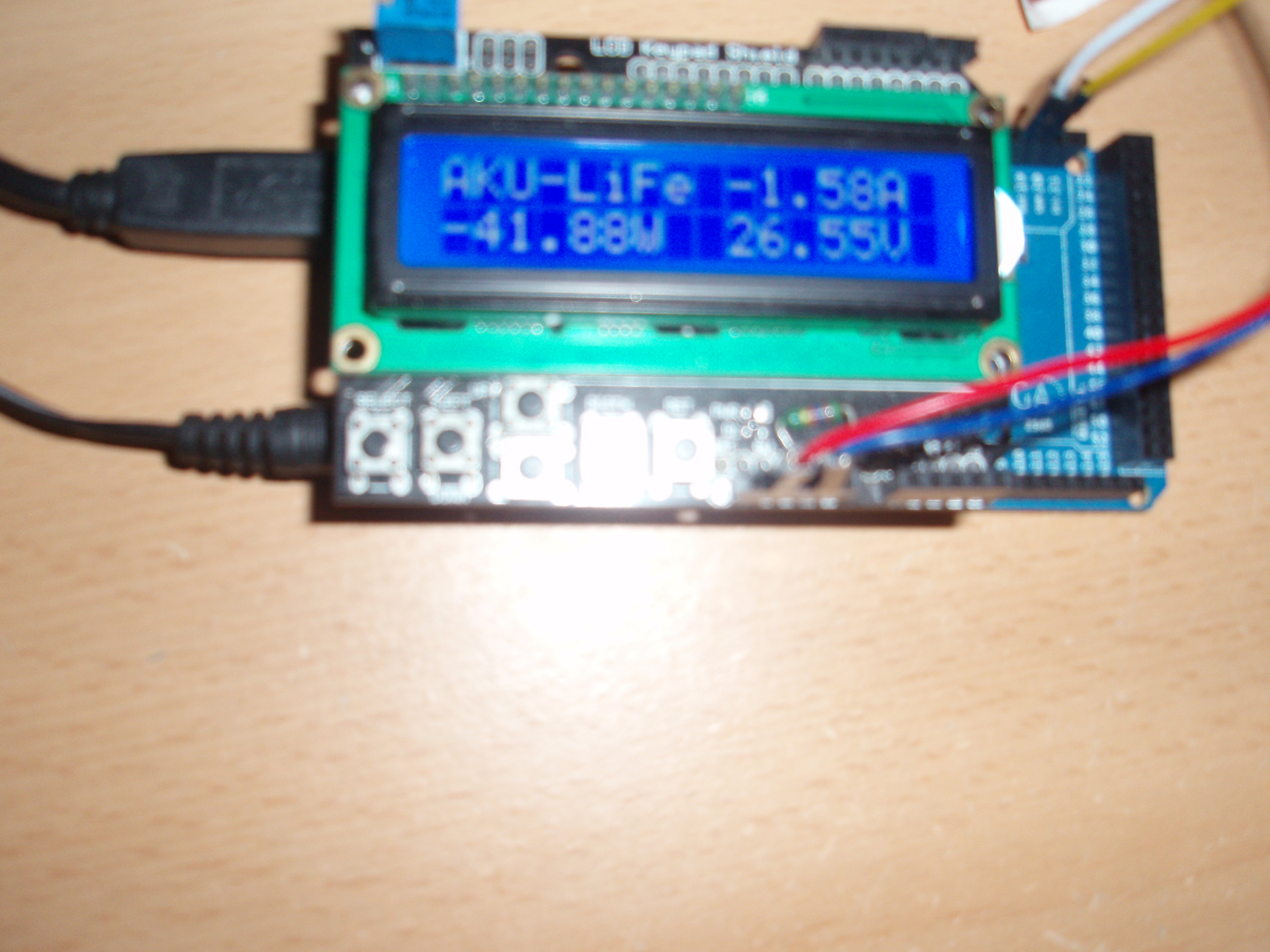

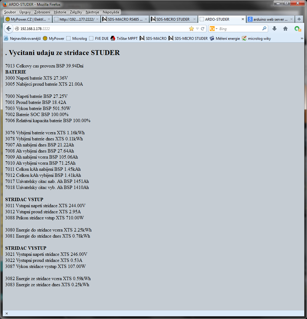

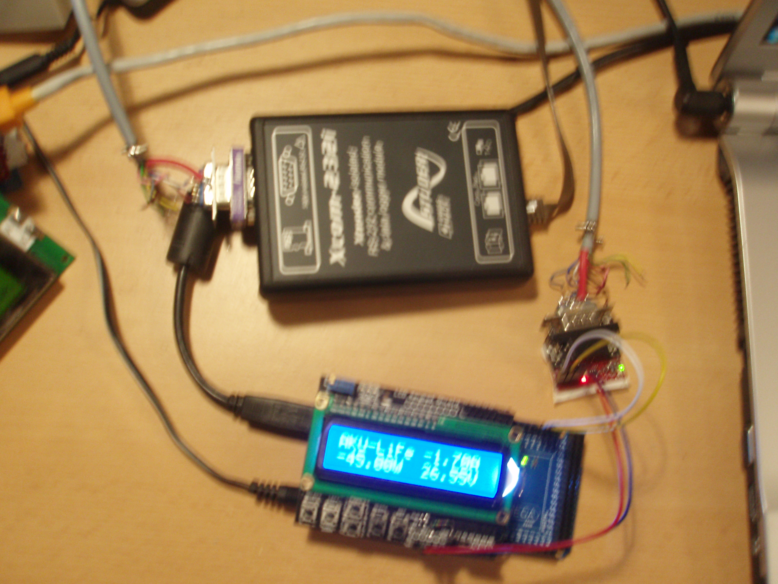

pár obrázků celkový pohled na arduino s displejem + shifter + kouzelná krabička Xcom-232i od STUDERU. pohled na displej pohled na konzoli

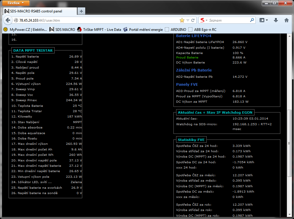

Ještě jsem zapomněl vložit ukázku mé user.html stránky zařízení SDS. Data vyčtená z TRISTAR-u pocházejí nyní z PHP scriptu pana Procházky85. Ke stávajícímu stavu tedy přibude čtvereček s daty STUDER-u. No a proč se tedy snažím s těmi všemi krabičkami, když to vlastně ku ... běží? Protože počítač kde běží php scripty chci vypnout kvůli spotřebě (žere 20w).
No a ještě budu muset popracovat na grafické úpravě a stvořit nějaký obrázek, aby prezentovaná data nebyly jen výčtem dat.

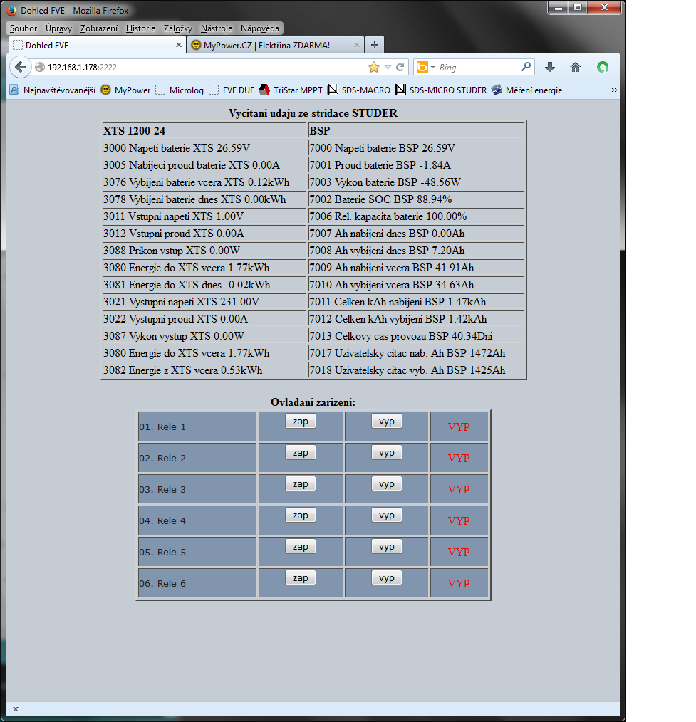

Arduino vyčítání hodnot ze STUDERu
Tak jsem snad u cíle.
Posílám výsledek mého webového snažení. Takže arduino čte údaje ze studeru, zobrazuje výsledky
1) do konzole
2) na displej
3) na WEB rozhraní
Podařilo se mi jěště implementovat
1) NTP (čtu časové značky z NTP serveru)
2) Ovládání 8 relé přes LCD Shield
3) cyklické menu
4) Ovládání 6-ti relé přes WEB (při 8 se to jíž seká, asi se program nevejde do paměti)
5) Regulace podsvětlení displeje pomocí PWM
Tak tady jsou ukázky prezentace dat přes WEB
1) první pokus s klasikou 2) druhá verze s šesti relátky
