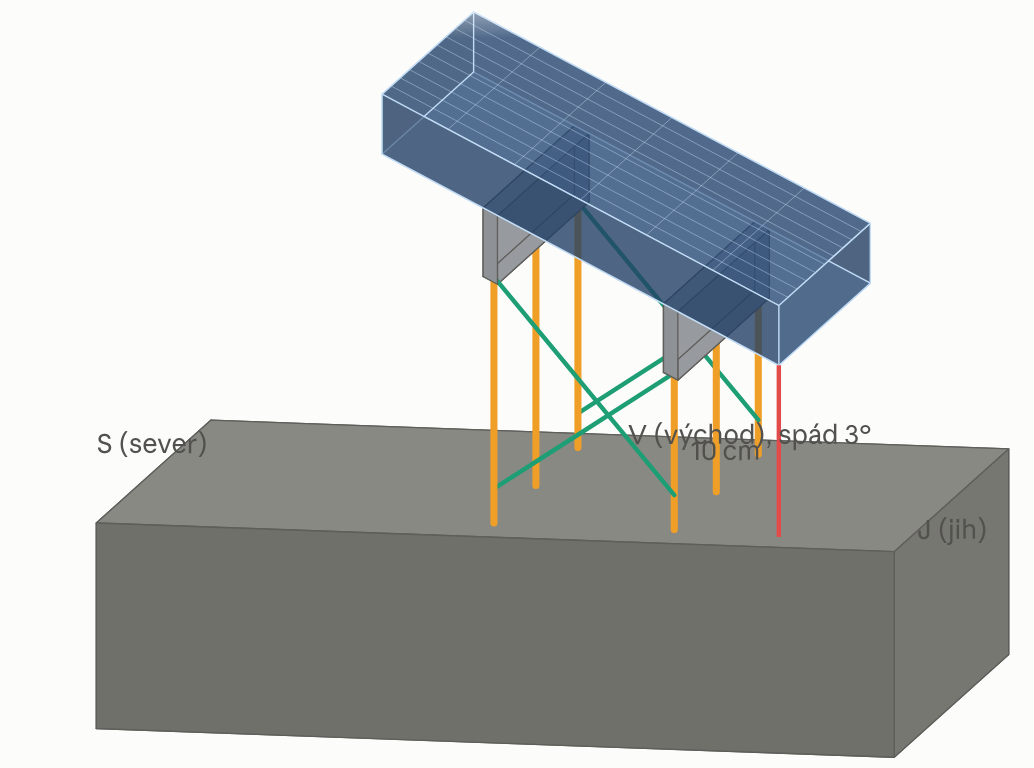

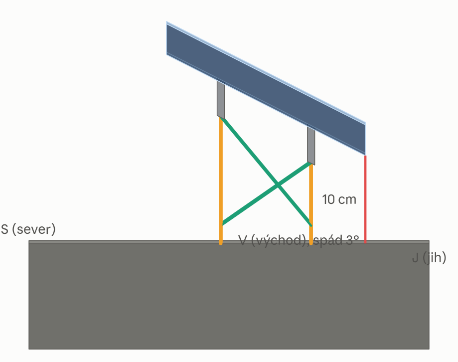

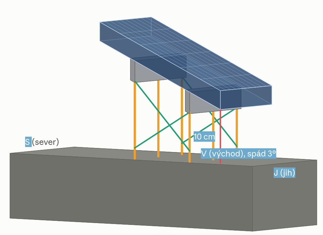

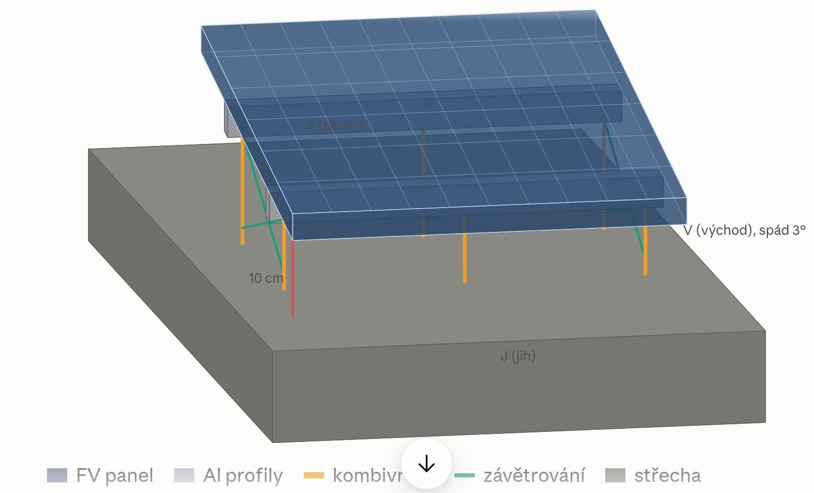

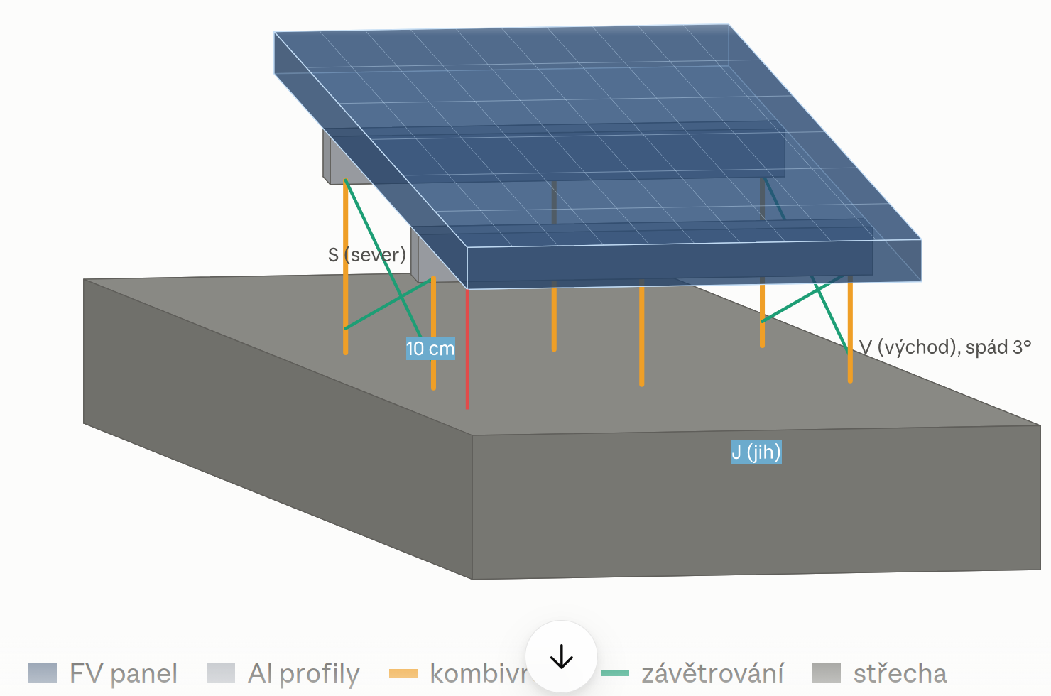

potřeboval bych posoudit dostatečnost konstrukce pro FV panely na pergole (boudu řešíme v jiném vlákně).
Střecha má rozměry 3,5 × 5,5 m, přičemž jižní strana je široká 3,5 m. Panely (2,4 × 1,1 m) budou čtyři za sebou, delší stranou ve směru sever–jih. Takže každý samostatně.
Panely chci umístit co nejvíce naplocho, ale přizvednout je směrem k jihu se sklonem 6°. Jižní hrana bude 10 cm nad krytinou.
Vychází mi tyto výšky:
jižní hrana panelu: 10 cm
jižní Al profil: 13,1 cm
severní Al profil: 18,4 cm
severní hrana panelu: 21,5 cm
Panel má tloušťku 3 cm, Al profil 4 cm. Nadstřešní část kombivrutů by tedy měla být dlouhá nejméně 9 cm na jihu a 14 cm na severu.
Uvažuji o kombivrutech M10. Na jejich boční nosné plocháče se připevní Al profily. Předpokládám dva Al profily pod každý panel.
Otázky:
Kolik kombivrutů použít pod každý panel – čtyři, nebo šest? Viz obrázek.
Má při takto nízkém uložení panelů smysl zavětrování diagonálami? AI mi do obrázku zakreslila zelené diagonály pouze ve směru sever–jih. Jsou potřeba i diagonály ve směru východ–západ?
Děkuji za názory a zkušenosti.
