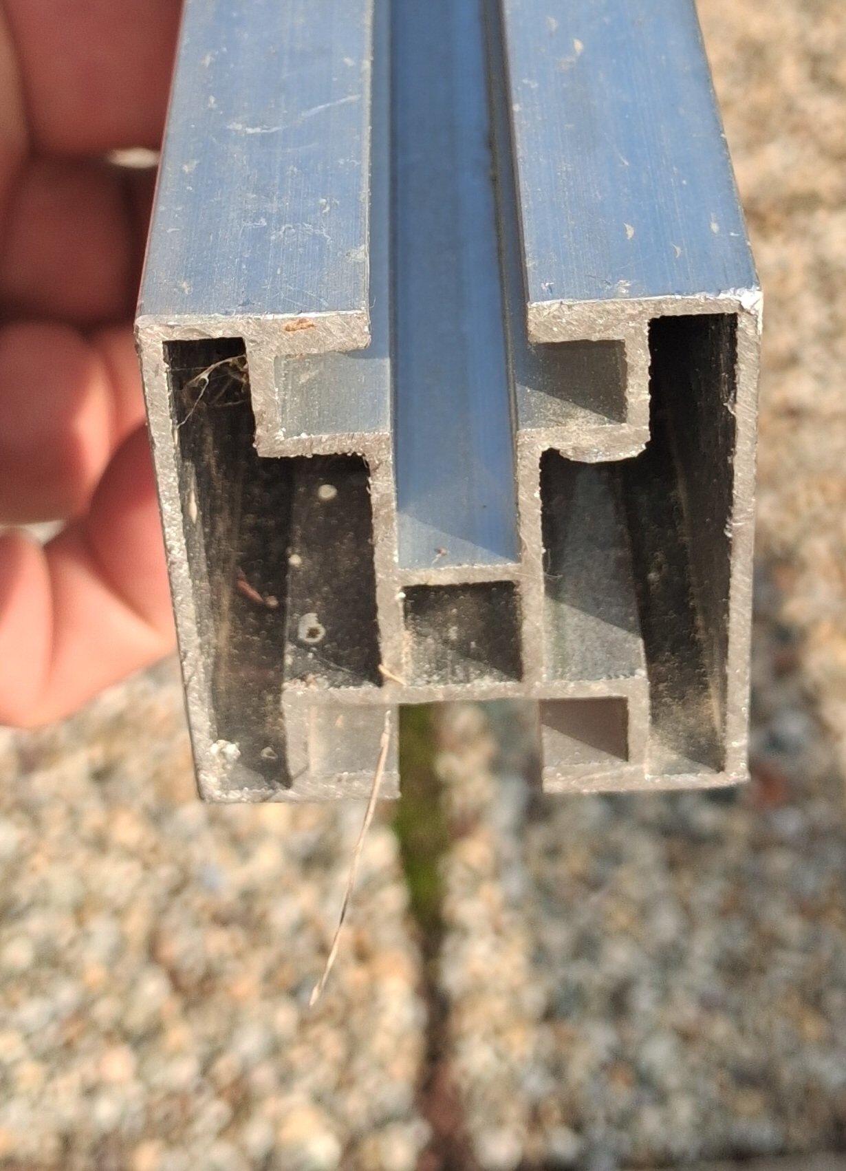

Matice do solárního profilu
Koupil jsem ve sběrně profily na solární panely a nevšiml jsem si, že jsou trochu atypické. Z obou stran je stejná drážka 7x22 mm. Jdou tam kladívkové šrouby, ale potřebuji sehnat matice.
Může mi někdo poradit, kde koupit?
Díky

Re: Matice do solárního profilu
Beru tyhle v Atosu, ale jestli nebudou malé https://shop.atoselektro.cz/matice-ctve ... ord=matice
Spíš asi tohle https://shop.atoselektro.cz/matice-m8-d ... 29829.html
Ty mám, ta má 13mm a bude se tak protáčet a držet za kousek
Ta druhá bude okey. Dík
to byl sroub, sorry, tak jedině ta matka https://shop.atoselektro.cz/matice-m8-d ... 29829.html
Uz jsem našel v okolí
https://www.eshopelektronika.cz/zavitov ... p-28-15-a2
Chybělo mi heslo pro hledání
Jo, a ten profil je HNP4.
Asi.
Asi.
A není řešení tam použít kladívkový šroub?
Tedy otočit to upevnění.
To by nemuselo vadit ani při montáži na jiný profil, ale při upevnění omegy.
Neni. Zespodu se da T sroub 10 na prichytky, noa shora ty T matice, aby se prave pekne prisroubovaly sroubem krajove a stredove uchytky.
Jasně, tak se to běžně dělá v běžných profilech.
Ale tady zřejmě Lubikovi běžné matice do profilu (Nutenstein) nesedí.
Tak píšu, že by se to klidně dalo i otočit.
Ne, nedalo. Běžné šrouby na příchytky mají válcovou hlavu s imbusem, kterou do tohoto profilu nedostaneš.
Toto je běžný profil HNP4, do kterého patří běžné Tmatice M8 a Tšrouby M10.
Pak je ještě běžnější profil HNP1, do kterého patří běžné čtvercové matice M8 a Tšrouby M10.
Pak jsou ještě levnější, tudíž nejspíš ještě víc běžnější profily, do kterých pasují obyčejné matice M8 a obyčejné šrouby M10.
