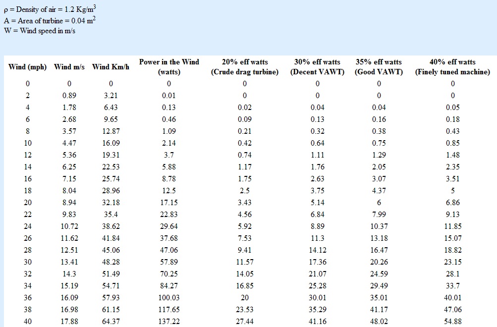

V prilozenej tabulke je vykon malej vrtulky 20x20cm VAWT pri roznych rychlostiach vetra. Klasicka vrtulka priemeru 20 cm by na tom bola velmi podobne. Asi by ich bolo treba velmi vela....
Ale tiez som, co sa tyka domaceho pouzitia, za viac mensich, ako jednu velku. Cim vacsia, tym vacsie problemy a pripadne aj skody.

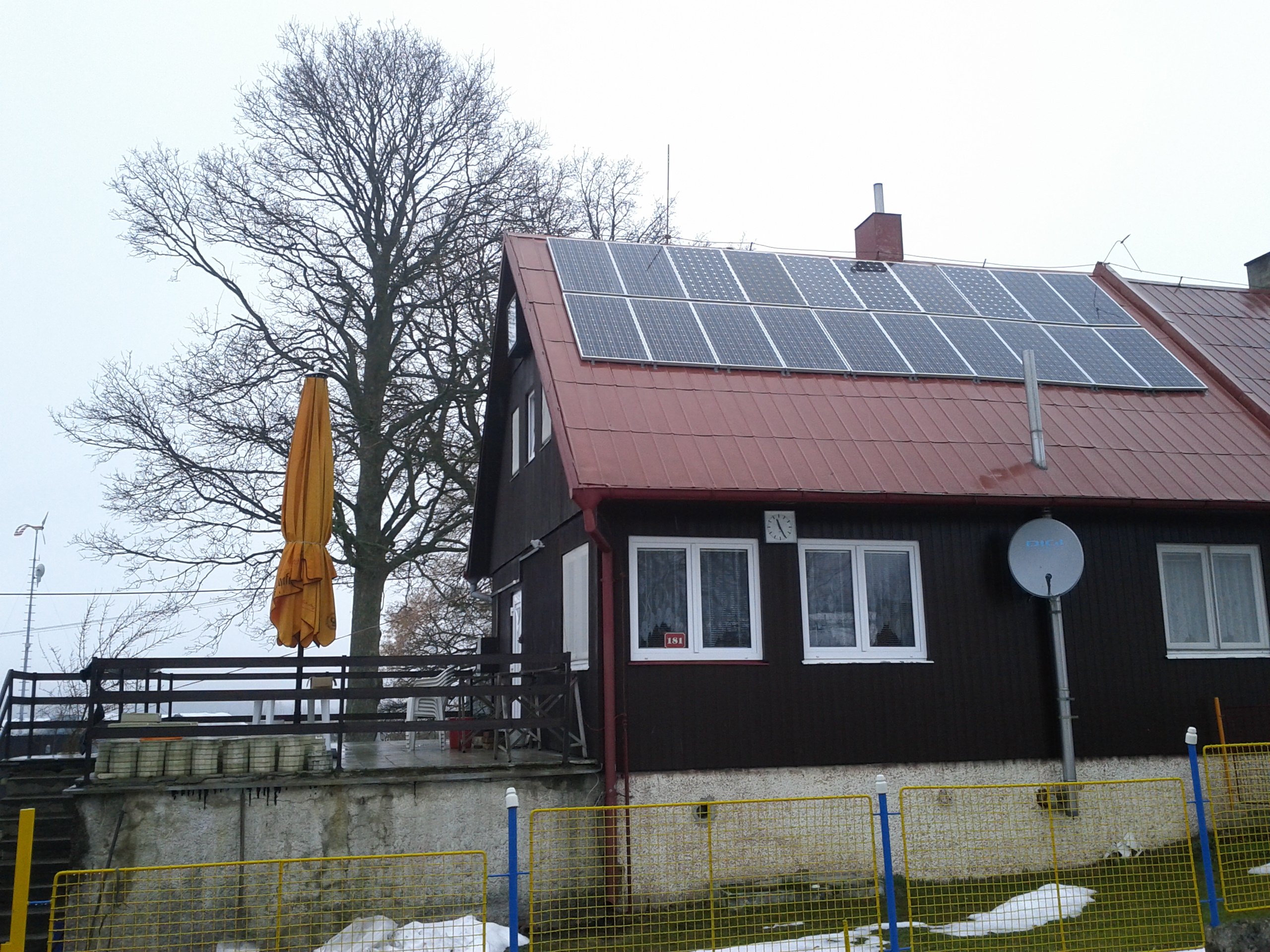

to co je na té střeše ukazuje dobře proudění vzduchu.A dostali jse se k základnímu problému svítí nesvítí,fouká nefouká teče neteče holt každý zdroj má své pro a proti.
