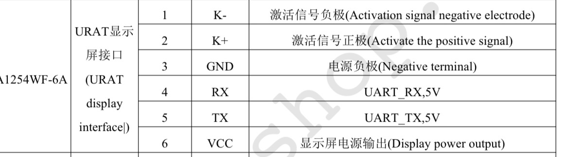

Ahoj nema nekdo overene napeti uart JK-PB2A16S20P. Resim pripojeni k ESP32 zda pouzit prevodnik urovni nebo ne. V navodu je 5V ale nekde jsem zase cetl 3,3V. Diky

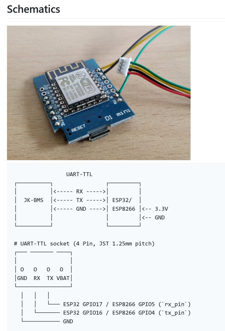

Nevím, že by se něco změnilo od obvyklého zapojení třeba na https://github.com/syssi/esphome-jk-bms Snad jen že z Číny jsem koupil dvě varianty propojovacích kablíků, které měly přehozené barvy.
