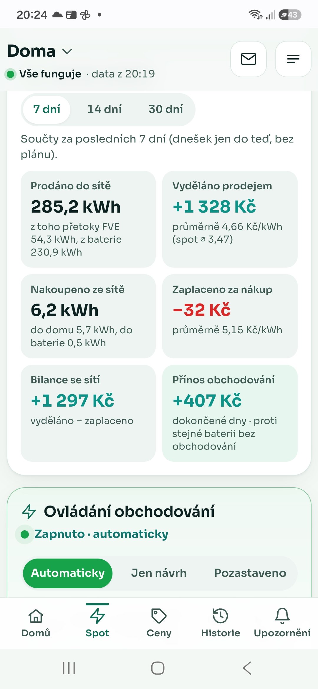

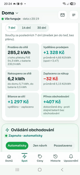

Prodej elektřiny z AI a nové softwarové řešení
Tak mám za sebou první týden prodejů elektřiny z AI a novým software v testovacím režimu.Vše běží automaticky,přestal jsem dělat strojníka
Topim na elektřinu jezdím na elektřinu a ještě mi platí

No u mě to vypadá,že elektřinu ,kterou v zimě vyrobím, uskladním v bateriich a budu prodávat jenom ve špičkách, nebudu ji vůbec používat.Celou zimu pojedu na Fix z DS.V noci měnič vypnutý.Tak mi to AI ukazuje,že je to nejekonomičtější řešení a sama na to přišla a řídí to.Prodával jsem poslední týden za 4,66kč/kWh a dnes se dá nákup pořídit v D45D dost pod 4Kč.
Software už dnes automaticky v noci vypne měnič bere nějakých 30W přepne na DS a vidí ,že ráno je špička 6,88Kč a vše co má v bateriich tam prodá.

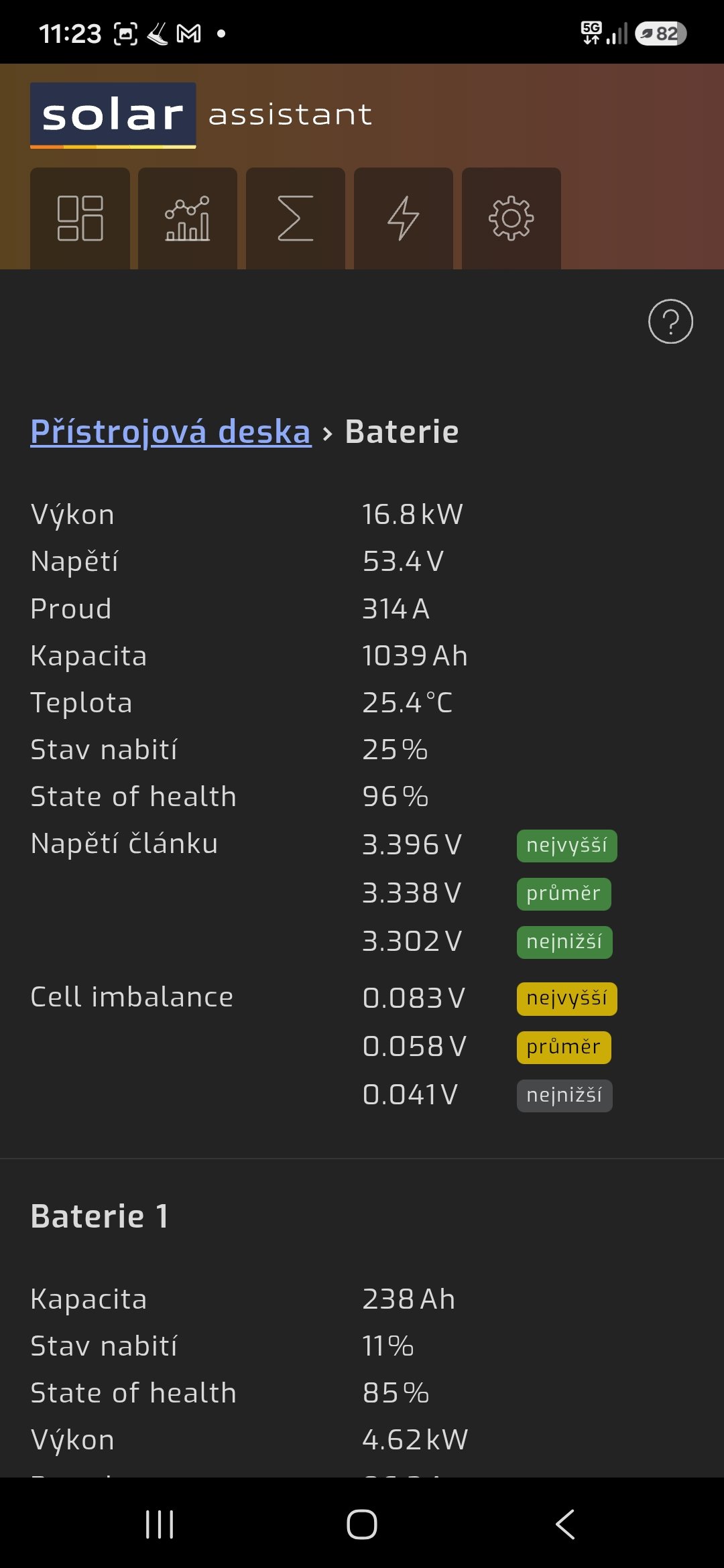

Re: Prodej elektřiny z AI a nové softwarové řešení
Teď mám špičku lehce přes 20kW do baterek dnes teklo 320A. Ony jsou ty panely na různý strany Nejslabší článek sestavy je Shunt od Victronu 300A topí jak prase.Potřebuji ho k nabíječece BEV, abych reguloval 3F nabíječku podle výkonu panelů.
