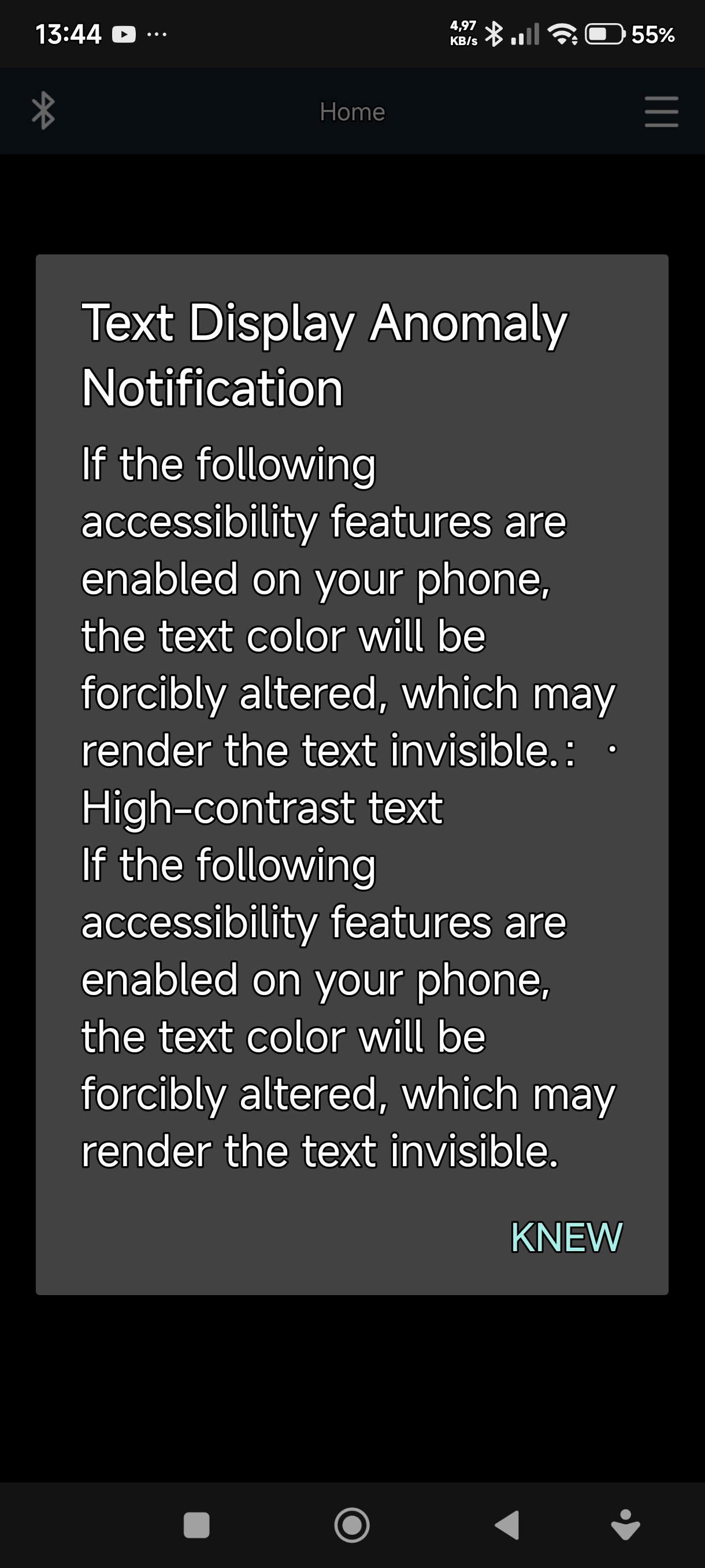

6.4.01 už funguje dobře, mně to akorát hlásí toto jen to potvrdím a jede to
mám Xiaomi T13
mám Xiaomi T13
