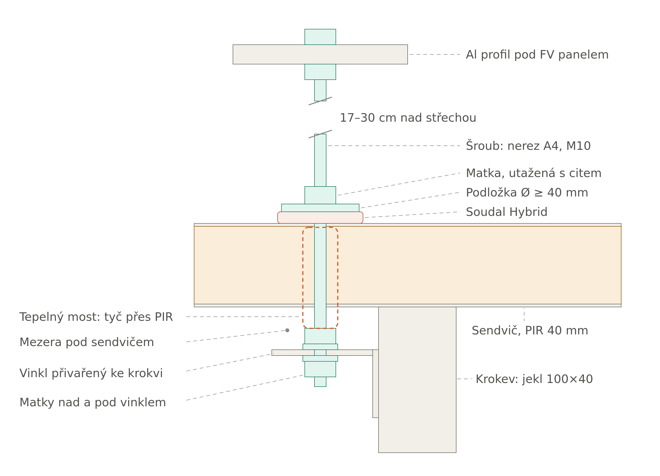

stavím kovovou boudu (jekly 100x40x2) s pultovou střechou ze sendvičů (plech 0,5 + PIR 40 mm + plech 0,5), která bude mít sklon 4° k jihu. Sendviče leží na krokvích s roztečí 2 m. Na střeše bude 6 FV panelů 2,5 m ve spádu, nakloněné oproti střeše o dalších 6° (někdo tady dříve psal, že kvůli samočištění by sklon panelů měl být aspoň 10°). Konstrukce bude z hliníku.
Uchycení: závitové tyče nerez A4 M10, po dvou řadách po 2 m (odpovídá krokvím), vždy 0,65 m a 1,9 m od spodní hrany FV panelu. Tyče prochází sendvičem a jsou přichycené matkami k vinklu přivařenému na bok krokve (nevrtám do jeklů). Nad střechou budou čnít 17 cm (jih) a 30 cm (sever). Těsním Soudal Hybrid na plech a velkou podložkou (min. 4 cm), tyč přitáhnu jen s citem. Sendvič na vinklu neleží. Tyč bude k vinklu přichycena z obou stran.
Otázky:
1.Jak řešit tepelný most po tyči k vinklu, aby se tam nesrážela vlhkost? Zapěnit vinkl+šroub+matice znamená, že už je nedotáhnu/nepovolím. Namazat šroub a matice Soudal Hybrid v tloušťce 2mm? Nebude kondenzovat vzduch na Hybridu?
2.Je rozteč 2 m v pořádku?
3.Není 30 cm nad střechou už na trojúhelníky z Al profilů?
4.Má smysl přidat podložku s EPDM, když tam bude Hybrid?
Díky za rady.
Otázky:
Díky za rady.

Nejsem žádný statik, ale na první pohled, když vidím tenkou krokev, k tomu přes nějaký vinkl 40cm závitovou tyč s jádrem 8mm, tak se to bude kývat jako p...., věř, že tepelný most přes tu tenkou izolaci je to poslední, co tě bude trápit
. Celé to bude nestabilní, bude tam protékat voda a zespodu ti bude tepelná izolace nasávat vlhkost a postupně sníží své tepelně-izolační vlastnosti.
Za mě je to celé špatně, větší síla úchytu nebo tyčí nepomůže.

Pomohlo by zavětrováni(diagonály) mezi jednotlivými šrouby? Nebo máš pocit, že pružit to bude už v těch jeklech 2mm tlustých a vinklech 40x40x3(to jsem předtím nezmínil) samotných? Lidi běžně ukotvují konstrukce přes kombišrouby 8mm, popř.10mm do trámů. Trám má asi menší pružnost, než ty jekle+vinkle.
Nebo ještě vevařit mezi krokve jekly 40x40x2mm (tyto mám doma) v místech, kde budou vinkle. A do těchto jeklů zavrtat další závitové tyče, takže vzdálenost mezi tyčemi nebudou 2m, ale 1m?

Krokve budou napříč svázaný středovým jeklem vevařeným mezi krokve. Propočítával mi to chlápek co dělá konstrukce a konstrukce boudy by měla odolat sání, tlaku, sněhu, panelům a s průhybem střechy dle normy. Mezi sloupky krokvemi budou diagonály. A krokve samotné budou zespodu vyztužené dalším jeklem 100x40x2.

No tak to asi počítal dobře když tomu rozumí, nám se asi jenom zdá že horní části toho plechového sendviče bude velká vůle
Já bych tam dal kolmo na ty jekly zezhora nějakou lištu aby se nemohly závěru.tyče jakkoliv hýbat a vymlet nahoře netěsnost … jenže to by zase bránilo odtoku vody…
Jenže když to člověk nevidí na živo, no tak to samozřejmě může jenom odhadovat… co to bude dělat za 30 let
