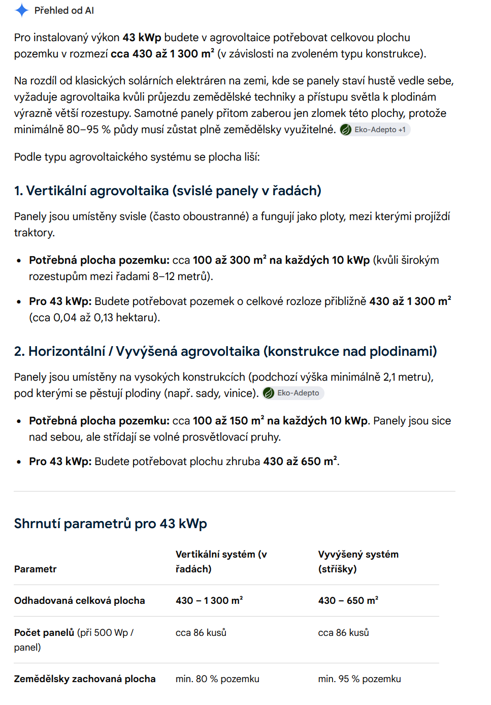

Pravidlo pro naše podmínky pro plný ostrov a bydlení?
viewtopic.php?t=1228&start=1000#p299290
45kWp/75Kwh panely/baterie
Lze to jak se zdá pravidlo přenést třeba na agrovoltaiku?
