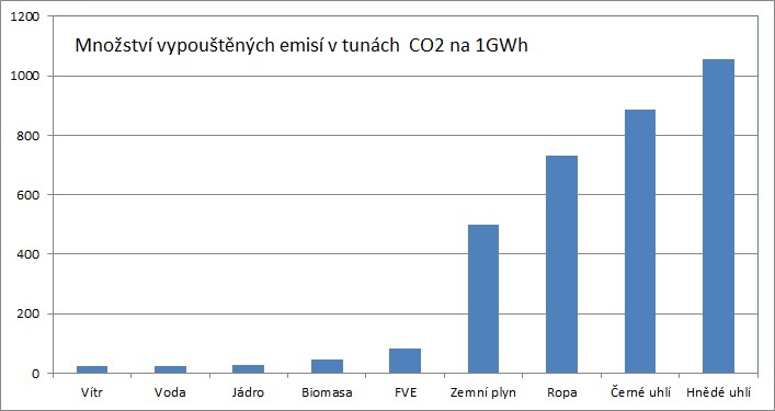

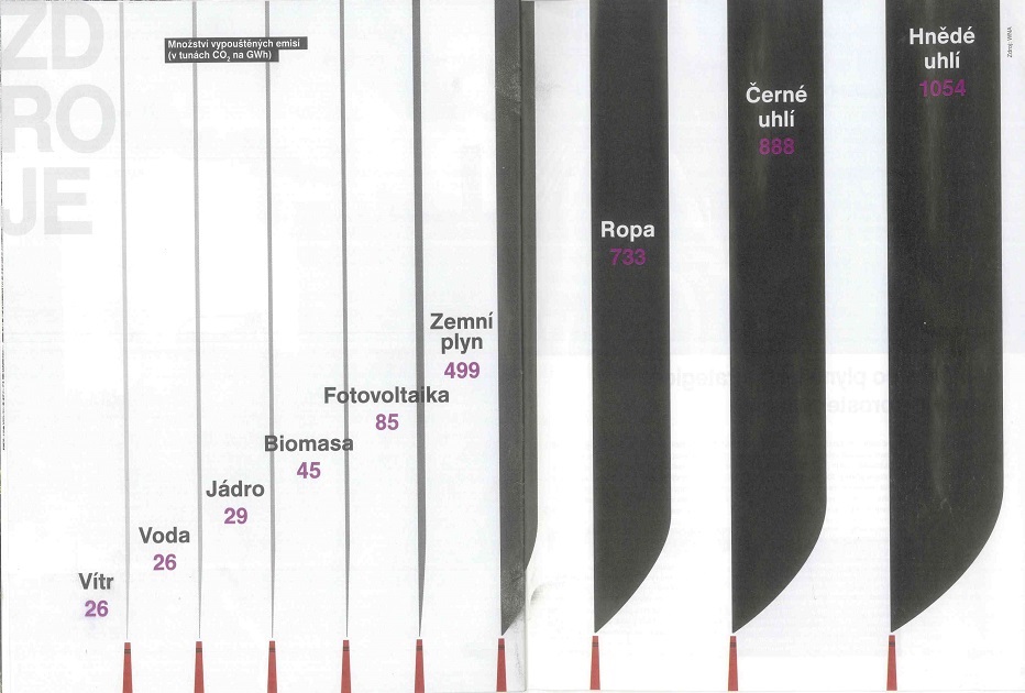

Dnes jako příloha Hospodářských novin vyšla příloha ENERGY OUTLOOK 2013 ve spolupráci s ČEZ.
Dozvěděl jsem se, že moje FVE produkuje více CO2 než biomasa (včetně CO2 vzniklého při výrobě FVE).
To mne docela překvapilo. Navíc je grafika silně zavádějící, pro srovnání přikládám klasický graf který vyvolá asi úplně jiný dojem než klasický graf.
Opravdu je FVE tak náročná při výrobě na energie, potažmo vzniká opravdu tolik CO2? Pomozte prosím s argumentací!

Netuším, kde sa berú dáta pre takéto grafy, na prvý nástrel som vygooglil túto stránku:
http://www.solarweb.net/forosolar/aspec ... taica.html
Jeto zrejme španielsky, tomu nerozumiem, ale tam sa hovorí o hodnote 730 ton CO2 / 1 GWh, čo je ešte viac ako cca 90 ton CO2 / 1 GWh v grafe.
Treba zistiť pôvodný zdroj informácií, ktorý mali k dispozícii autori grafu.

Tu sú údaje kompatibilné s grafom:
http://www.sigma-tec.fr/textes/texte_co2_recyclage.html

Pozrel som sa znova na čierny graf ( z grafiky v novinách ), zľava doprava sú jasní favoriti v tomto poradí :
vítr
voda
jádro
biomasa
fotovoltaika
Nájdite čiernu sviňu, ktorá sa medzi tie svetlé svinky votrela ! Pomôcka: je neobnoviteľná, rovnako ako outsideri v zvyšnej časti grafu.
Tak ak hľadáte argumentáciu a nenájdete, môžete kľudne žiť s vedomím, že naša milovaná Fv je to najkrajšie prasiatko v energetickom svete!

Pokud to dobře chápu, tak se tam mluví o tom, že když FVE vyrobí 1.369 kWh, nahradí to vypuštění 1 tuny CO2 do ovzduší při výrobě klasickými elektrárnami.vlkazajac píše:Respuesta: Equivalencia emisiones tn CO2 y producción fotovoltaica

Nie som v tejto téme doma, len som hľadal info na nete. Ja si myslím, že definícia je iná a neporovnáva to s výrobou v "klasickej elektrárni". Takú asi nikto nedefinoval.
Snáď je to tak, že na to, aby FvE vyrobila 1 GWh, sa muselo vypustiť do vzduchu povedzme tých 85 ton CO2. ( alebo na 1 kWh 85 g CO2, ak som to nepoplietol ).

Byl tam i graf kolik každý zdroj vypustí nebezpečných radionuklidů a dalších jedů? CO2 je asi to nejméně nebezpečné co z klasických elektráren leze.
"CO2 vzniklého při výrobě FVE" Jakého dodavatele energií uvažovali pro továrnu vyrábějící FVE? Kdyby byl dodavatel energie 100% OZE (např. Nano Energies) tak tabulka bude jiná.
Když továrna vyrobí cca 100kW FV článků a ty si nainstaluje na střechu a z energie vyrobené z těchto článků vyrobí dalších 100kW, atd...., uběhne několik generací 100kW elektráren. Potom se CO2 vyprodukované z FVE bude každým dalším vyrobeným článkem limitně blížit 0 a předběhnou i vodu a vítr.
Problém FVE v tomto grafu je ten, že se tam uvažuje o tom, že se FVE vyrábějí ze "špinavé" energie (pravděpodobně dodané ČEZem), ale čím více se budou FVE vyrábět tím bude i méně "špinavé" energie na trhu.

V současné době by se jako "dodavatel energie" asi měl brát energetický mix. Každopádně ta myšlenka samozásobení továrny svými vlastními panely je dobrá.tomas píše:Jakého dodavatele energií uvažovali pro továrnu vyrábějící FVE? Kdyby byl dodavatel energie 100% OZE (např. Nano Energies) tak tabulka bude jiná.
Na tom odkazu CZREA se píše: "Výroba krystalických křemíkových článků prochází obdobím prudkého snižování energetické náročnosti. Zároveň se snižuje spotřeba materiálů a vedlejší produkty výroby jsou dle možností recyklovány." Takže stačí, aby vycházeli z pár let starých údajů a už budou výsledky hodně zavádějící.
Je dobré vědět, za jak dlouho si panely vyrobí energii potřebnou k jejich výrobě, ale podle mě je důležitější, že na rozdíl od uhelných elektráren zde stále dochází k rychlému vývoji a zkracování této doby. Hledět kupředu!

Ještě jsem se podíval, že zdroj toho grafu je WNA. Zadal jsem do Googlu WNA CO2 (potvrdil, že NECHCI vyhledávat jenom NA CO2) a vyplivlo mi to tohle:
http://www.world-nuclear.org/uploadedFi ... ecycle.pdf
Zdrojem tohoto porovnání je světová nukleární organizace, vydání publikace bylo v červenci 2011 a tedy data, ze kterých se vycházelo, jsou ještě starší!!

Proti jádru osobně nic nemám. Radši za barákem jednu jaderku, než uhelku. Ale taková FVE polních rozměrů se dá zrecyklovat na stavební suť.železo, hliník, sklo, plast, elektro odpad (včetně měničů atd). Zbyde jen málo. A do měsíce se tam zase dá sít pšenice.
jádro se musí postavit na vhodné lokalitě, u vody ... po dobu životnosti je to vždy riziko ikdyž jakkoliv malé jaderného problému. Zbytková radioaktivita je otázka. Zda člověk dostane raka z tohoto a nebo např z popílku z hnědýho uhlí.
jaderka se po uzavření dál polyká milióny (ala japonsko). po dochlazení se to musí zakonzervovat a bude to tam už furt.tzn pořád to bude něco stát a spotřebovávat nějakou el. Nebo se pletu a primární část jde demontovat a udělat z toho zase pole?
A hlavně ty grafy musí vycházet z nějaké doby životnosti. Kdo kdy řekl že panel má konec životnosti po xx letech nebo až bude mít např 80% výkonu. Myslím že 80% výkonu je pěkný číslo a rozhodně to není konec životnosti. Naopak takové panely se mohou měnit u velkých FVE a znovu použít u takových ostrůvků co máme my.

Problém s biomasou nieje CO2 pri spaľovaní, ale iné plyny ktoré jej pestovanie a spracovanie produkuje a majú omnoho väčší skleníkový vplyv ako CO2.
4) Využitie biomasy ako energetického zdroja sa môže vymknúť spod kontroly po neuvážených strategických rozhodnutiach. Je známe, že úrodnosť pôd nie je na Slovensku príliš vysoká, chýba aj dostatok vody na zavlažovanie a dostatok výkonných a úsporných zavlažovacích systémov (existujúce zavlažovacie zariadenia majú vysoké straty aj v dôsledku výparu vody v atmosfére a povrchového odtoku, efektívnejšia je priama závlaha ku koreňom rastlín). Na druhej strane, aj keby sa všetky vhodné plochy využili na pestovanie energetickej biomasy, sotva by to pokrylo viac ako 10% celkovej spotreby energie v cieľovom r. 2020. Ak by sa aj splnili všetky environmentálne limity pri pestovaní biomasy, zostáva tu ešte riziko zvýšenej emisie N2O a poškodenia pôdneho fondu umelým hnojením a pesticídami. Ako sme už spomínali N2O je asi 300x účinnejší (silnejší) skleníkový plyn ako CO2. Navyše pri produkcii a spracovaní biomasy sa musí použiť značné množstvo energie (pohonné zmesi a i.), čo riziko zvýšenej emisie skleníkových plynov ešte zväčšuje. Nemalým problémom je aj možné následné zvýšenie cien potravín, ak bude energetické využitie biomasy rentabilnejšie ako potravinárske (už sa stalo, pozn. matej). Biomasa má ale aj iný rozmer využitia. Jednak existuje možnosť priameho použitia odpadovej biomasy na vykurovanie za predpokladu vhodného predspracovania (odpad v lesoch, v poľnohospodárstve a i.), tiež je možné biomasu uplatniť ako surovinu v stavebníctve a iných odvetviach, čo na dlhú dobu odčerpá značné množstvo atmosférického uhlíka. Na druhej strane poľnohospodári na Slovensku určite uvítajú možnosť produkcie biomasy na energetické využitie, pretože sa im nedarí efektívne zužitkovať úrodu na potravinárske účely. Navyše sa tak umožní zvýšiť zamestnanosť na slovenskom vidieku. V dlhodobom časovom horizonte to však môže mať pre krajinu závažné negatívne dôsledky (podrobnosti sú v iných zdrojoch).
zdroj: http://www.dmc.fmph.uniba.sk/public_htm ... _20_20.doc
Fotovoltaika - najkratšiu energetickú návratnosť majú popri amorfoch aj napr. CIGS panely, tie sú tiež tenko-filmové a majú účinnosť 10-12%. Návratnosť energie 3 mesiace!
