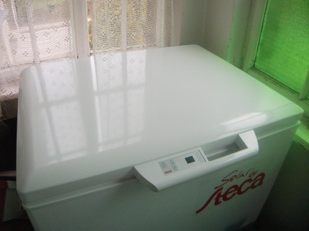

Lednice/mrazák Steca PF166
V souvislosti s energetickou optimalizací, zvyšující se potravinovou soběstačností, chovem králíků atd. jsem zakoupil mrazák Steca PF166. Odhadem se při teplotě 10 stupňů vně a při vnitřní teplotě -18 dostávám na 200Wh/den. Tuto spotřebu plánuji ušetřit přesunem kombinované lednice do nejstudenější místnosti s tím, že bude možné nepoužívat její mrazák.
