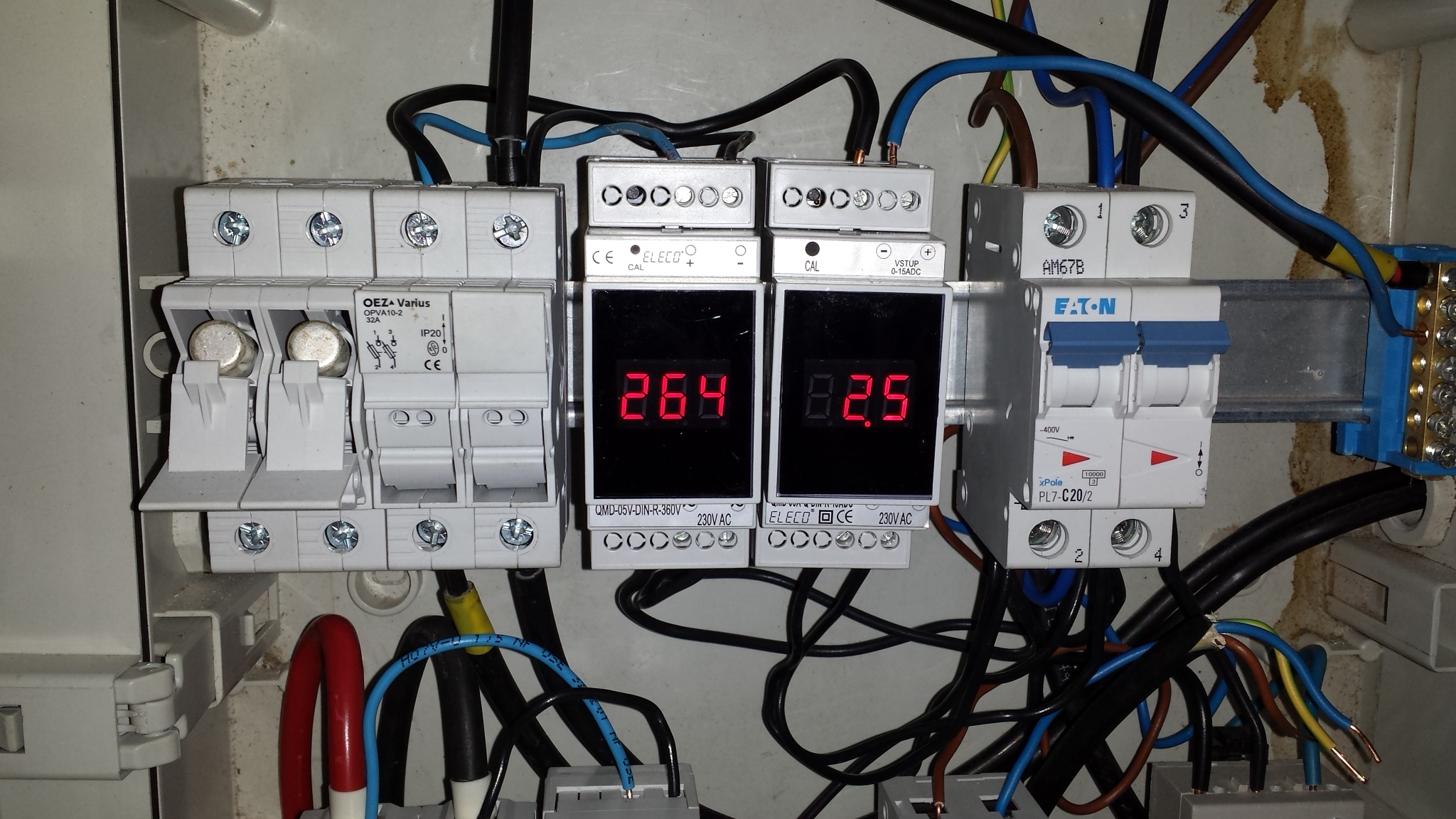

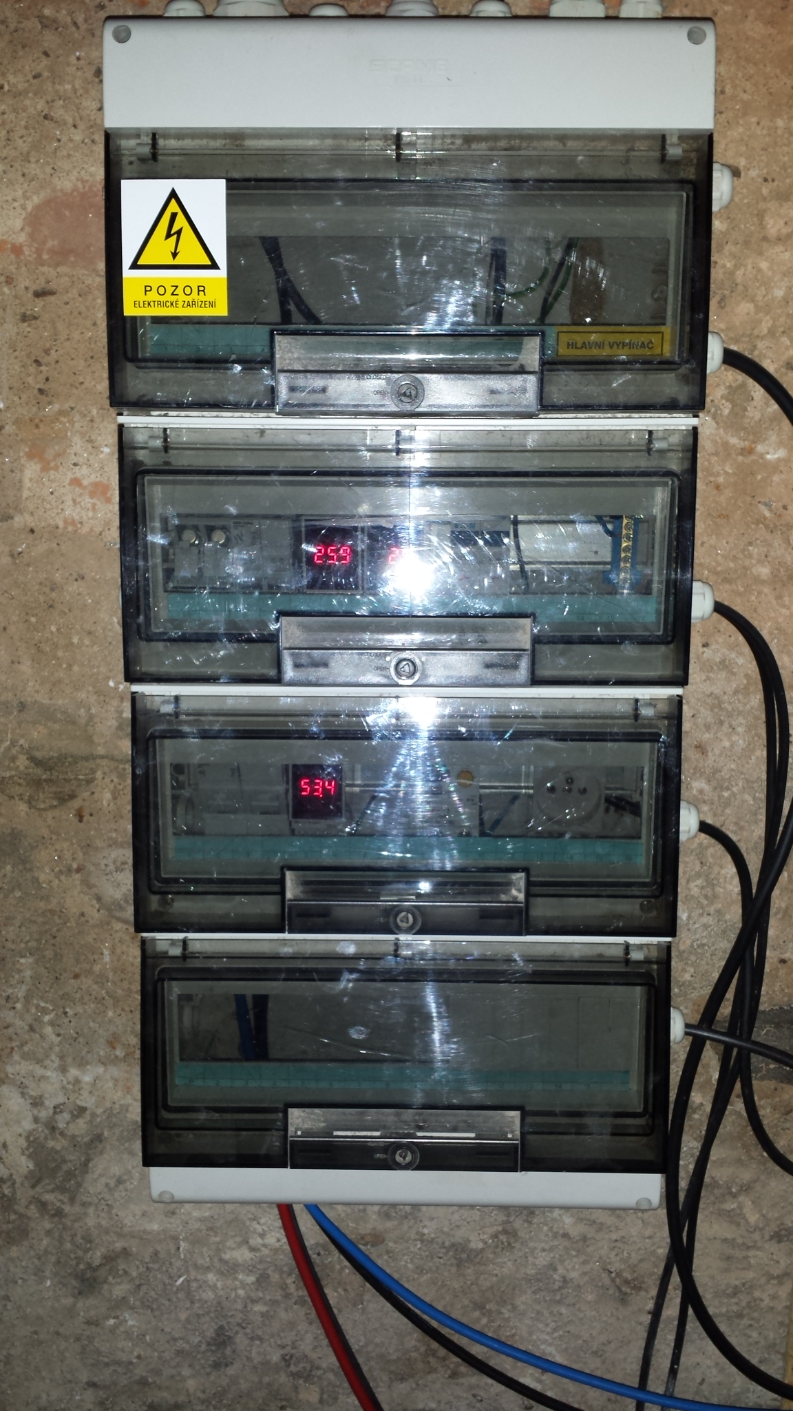

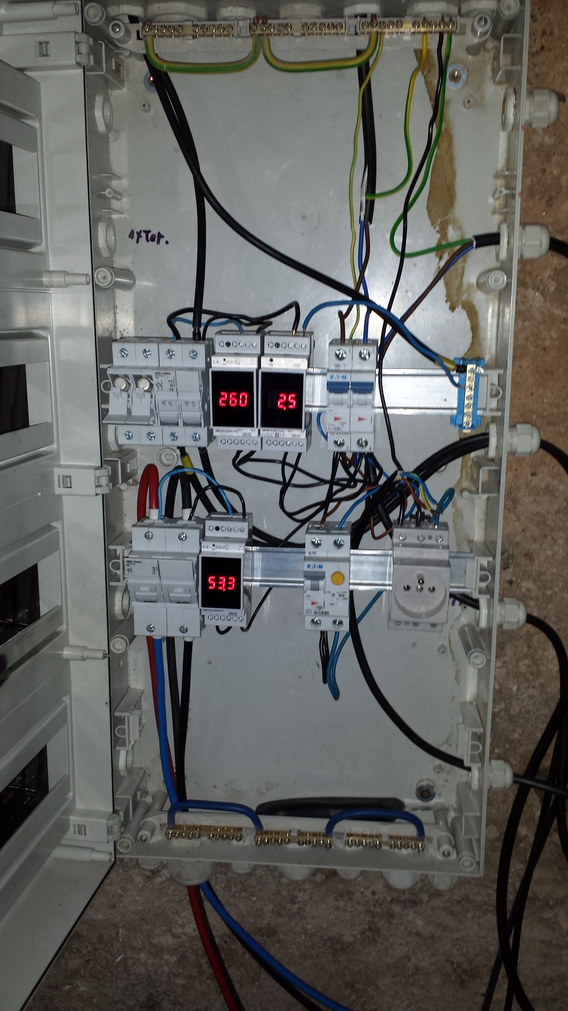

Dále jsem slíbil nějaké foto z realizace, prosím omluvte provedení, ještě to nenám doladěno

to je tedy opravu mazec spálit 1kW JEN TAK.Chci se zeptat co to máte za ty zobrazovací moduly???

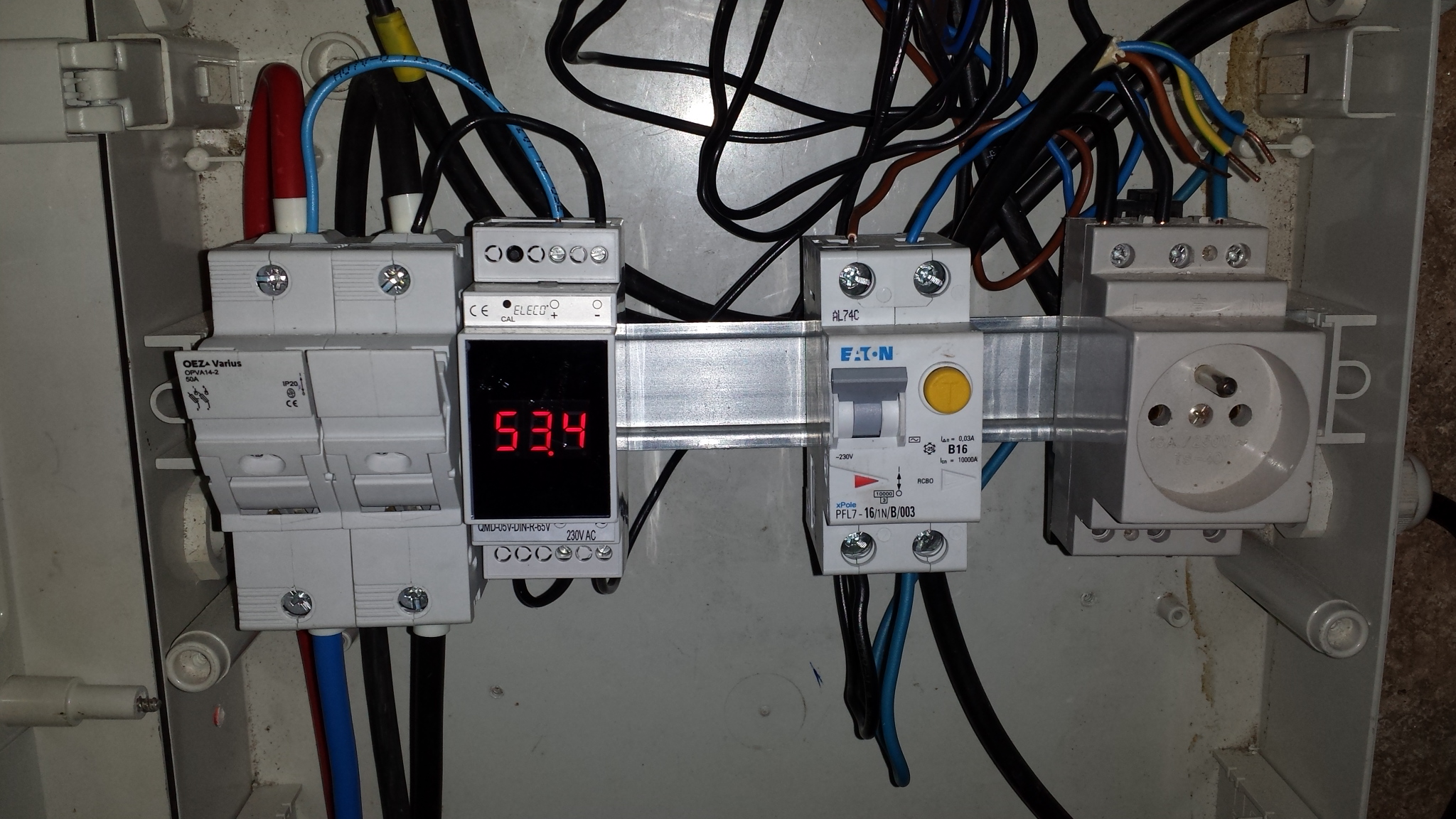

Mám tam přidělaný voltmetr a ampérmetr na vstupu z FVP od výrobce ELECO.goodbie píše:to je tedy opravu mazec spálit 1kW JEN TAK.Chci se zeptat co to máte za ty zobrazovací moduly???

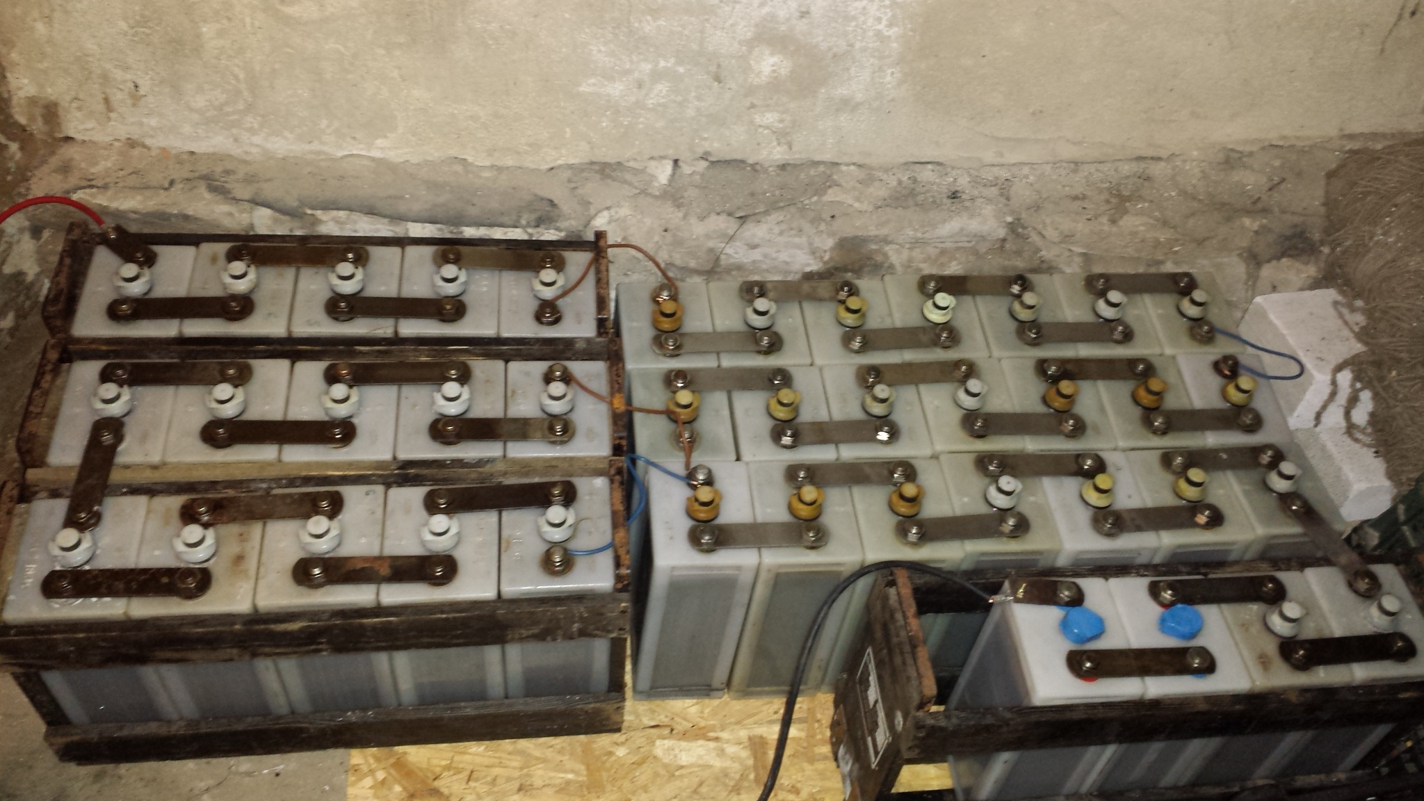

Tak jsem konečně vyměnil olovo za NiCd, ale musím říct, že ta práce repase starých baterek není žádný med
Doufám, že teď už bude systém lépe fungovat, protože co jsem měl ty olověné baterky, tak to nebyl žádný zázrak
