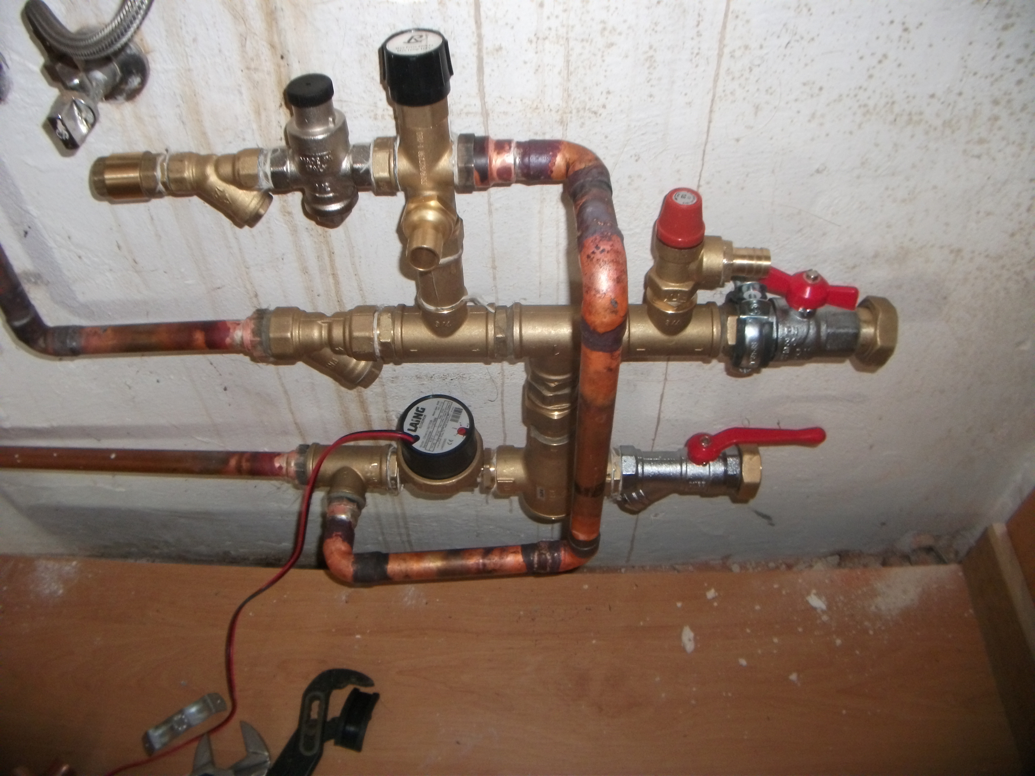

Chci se zde podělit o zatím pozitivní zkušenosti s mosazným DC čerpadlem Laing Ecocirc Vario. Toto čerpadlo s nastavitelnými otáčkami pohání naši otopnou mikrosoustavu, jejíž primárním cílem je vytápět bojler a udržet teplotu nad bodem mrazu např. v koupelně. Čerpadlo jsem koupil tradičně v Německu, protože i s poštovným je stále o hodně levnější než při koupi v ČR. Jeho maximum je bohužel 26,5 V (toto je paradoxně napsáno jen na krabici čerpadla), takže jsem mu musel předřadit DCDC měnič s výstupním napětím 24 V. Čerpadlo si dokáže dle výrobce vzít až 37 W, ale pro moje účely stačí naprosto v pohodě stupeň dva z pěti, který protlačí vodu trubkami až k radiátoru vzdálenému 30 m od kamen a to za krásných 8 W. Zdrojem tepla je kuchyňský sporák s výměníkem KVS Moravia 9112 Klaudie. Zde je foto z montáže:

Není to čerpadlo namontováno v zakázané poloze? Mám podobný kousek s přímým vstupem na fotovoltaiku už několik let na fototermice (tlačí frix do 30m2 absorbérů) ale když jsem ho montoval, tak poloha s elektronikou nahoře byla zrovna zakázaná.

Kdepak, jediná zakázaná poloha čerpadla je s elektronikou dole.

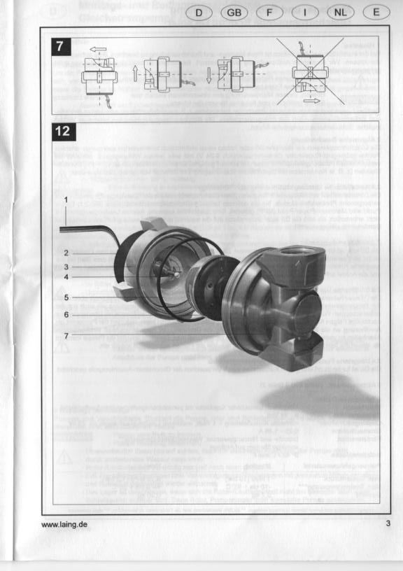

To mne zaujalo, neboť jej mám namontováno právě elektronikou dolů. Také jste k němu obdržel návod s výčtem přípustných montážních poloh?
7. Přípustné montážní polohy čerpadla

A safra :(. Díky za upozornění, budu ho muset otočit, doufám že to půjde.

Tak se názor výrobce na správnou polohu čerpadla přece jen nezměnil? Už jsem se lekl, že ho provozuju pátým rokem ve špatné poloze.

Tak otočení bude nejdřív na jaře. Zkusil jsem s tím trochu pohnout, ale byl jsem rád, že se mi podařilo vrátit vše do původního stavu. Návod teď nemůžu najít, ale těžko by polohu čerpadla měnili. Holt jsem si to špatně zapamatoval a ještě k tomu si vše logicky odvodil :). Fakt nechápu, proč ta moje poloha elektronikou vzhůru není nejlepší. Zatím nepozoruji žádné opotřebení. Napadá někoho důvod proč tato orientace nevyhovuje?

Po rozborce se to dá pochopit. Rotor je uložen vcelku volně na malé nejspíš keramické kuličce která trčí ze strany elektroniky a směrem ke straně elektroniky jej drží pouze magnetismus rotoru. Je-li tedy čerpadlo otočeno elektronikou nahoru, nemá rotor pevnou oporu vůči zemské přitažlivosti a při vyrovnávání silového působení rotoru, statoru a zemské přitažlivosti by se tak mohlo stát, že se rotor bude oddalovat od kulového uložení, případně na něj narážet.
Z hlediska údržby je vhodnější oběhové čerpadlo montovat na převlečné matice aby jej bylo možno snadno demontovat bez řezání trubek. Dobří instalatéři to tak většinou dělají.
