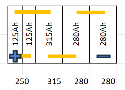

Zostali mi zo stavby kazdeho packu rezervne clanky (2x125Ah, 2x280Ah, 1x315Ah) a je mi luto ich nechat len tak lezat - rad by som z nich poskladal 12V pack na DC napajanie nizkoprikonovych zariadeni.
Je mi jasne, ze nie je dobre spajat clanky s roznou kapacitou, kazdopadne odbery by neboli velke, BMS by k tomu samozrejme bola.
Co myslite? Pripadne ci clanky preusporiadat inak.
Diky moc.
Diky moc.

A proč je nadáš do série k packu a neudĕláš 17-18S??
Já to tak mám, BMS mám jenom 16S a na tom článku navíc mám jenom další balancer.
V případě odebrání je budeš mít všechny stejnĕ vycyklované a jede se dál.

To zial uz nejde, som limitovany priestorom kde su ulozene baterky a 16S konceptom vsetkych packov, ale rozmyslal som i nad tym
diky za reakciu
