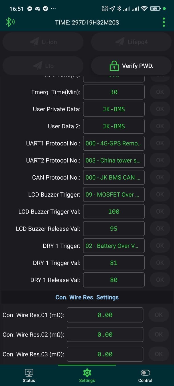

zkoušeli jste někdo rozjet komunikaci na JK-BD4A24S4P? dle popisu v manuálu i aplikaci je zmínka o 1x dry contact a komunikace, ale nenašel jsem nikde jak by mělo vypadat zapojení pro vyčítání dat pro ESPhome například.
Našel jsem tuhle desku, ale přijde mi to už moc komplikované... mě by stačilo cokoliv s čím si to s daným esp bude rozumět (klidně rs232 / uart)... a ten dry contact bych využil i bez relé na ovládání 5V SSR / mosfetu.

Nevim jestli chapu co chces ale tu desku nepotrebujes, pokud tam chces pripojit esp.
https://jikongbms.com/product/jkbms-bd4 ... o-battery/
Mas tam konektor co se zove gps. Tam je ttl siriak, co jde pripojit na esp. Jen pozor, ze VCC je plne napeti baterie, takze treba 55v.
Ale muzes se z esp32 pripojit i po BT a mit vsechna data i ovladani.

jj tak nějak jsem to myslel že půjde... mám v BMS nastavení pro DRY 1 Trigger - to vezmu z čeho?

Jak z ceho? V bms si to nastavis a vidim ze tam mas over voltage triger a nastavenej na ty hodnoty pod tim. Asi si tam muzes nasatvit neco jineho. Jak trigger tak hodnoty. Jestli to jde ovladat rucne, nevim

no kde je ten DRY 1 vystup?
