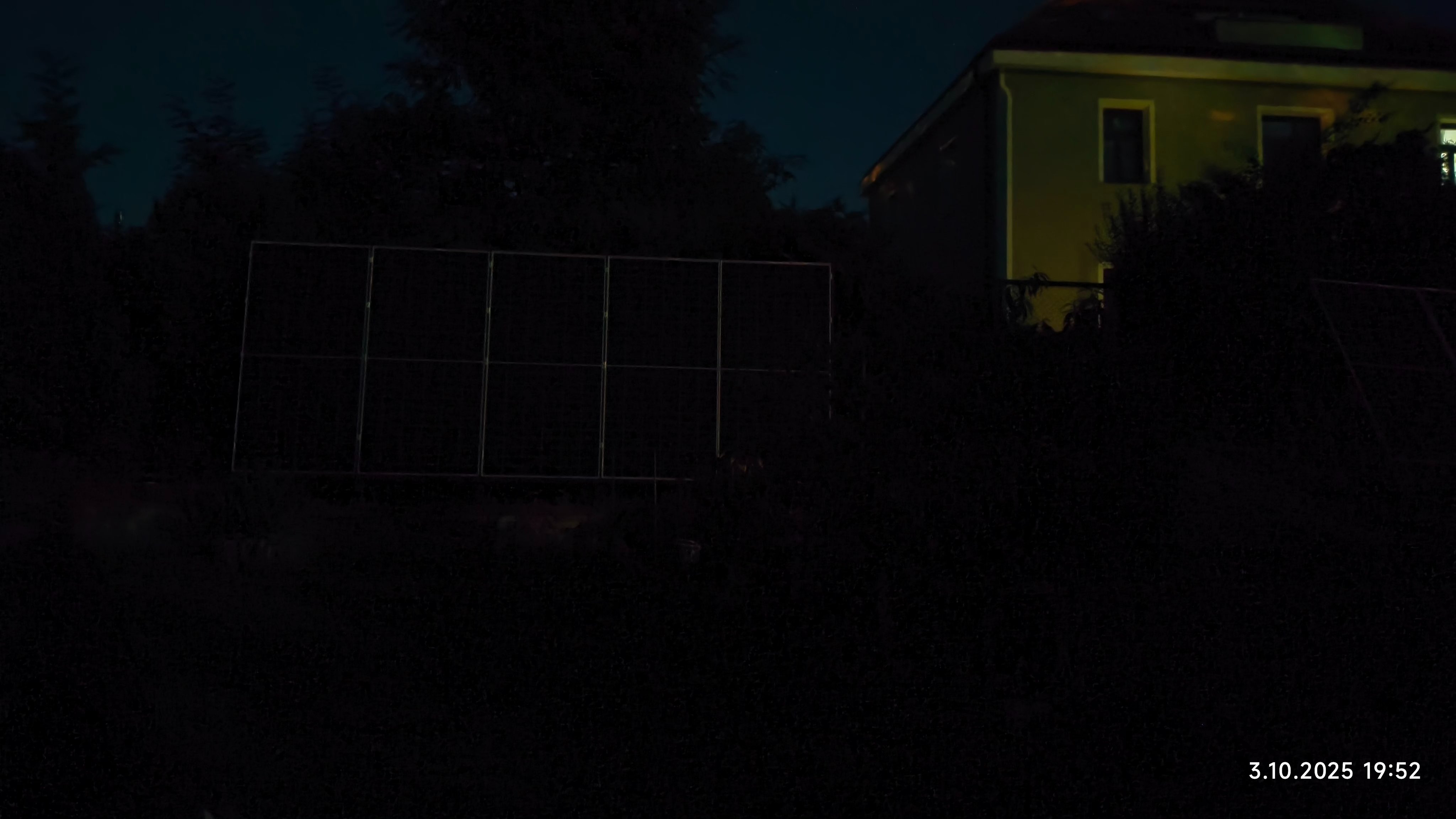

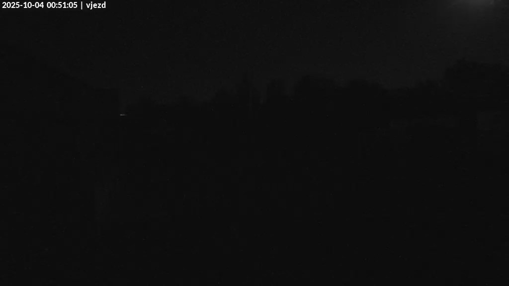

Umí to i stíny
První fotka z mobilu, druhá fotka bez přísvitu, třetí s přísvitem.
- Příspěvky: 7499
- Reputace:1080
Re: IR přísvit pro kameru
Vyplá noc: Zaplý jen IR filtr: A zapnutý i přísvit: Je vidět, že nejlepší je jen s tím filtrem, kdyby to vzadu bylo více osvětlené (třeba právě tím přídavným IR reflektorem), tak to bude vidět dobře.
Ale nesmí být ten přísvit na samotné kameře, viz. ta poslední fotka, kdy je sice nádherně vidět to blízko, ale vzadu nic.
